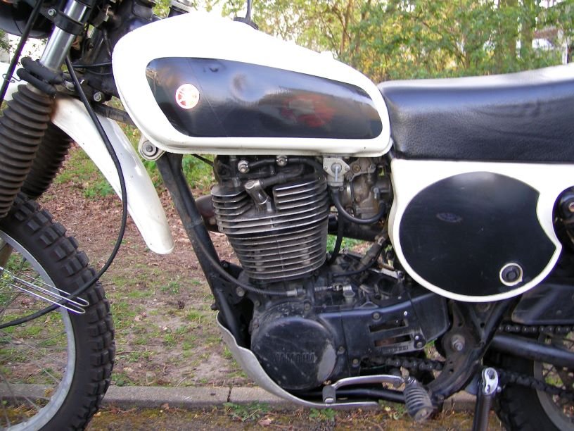

Beitragvon XTFRO » Mi Feb 10, 2021 12:01
Hallo Helmut!
Gehöre auch zu denen, die dachten, dass diese so genannte 'Doppeldirektschmierung' zumindest nicht schaden kann!? Hab zu meiner Entlastung(?) aber wenigstens eine Variante gewählt, die möglichst wenig auffällig und so minimalistisch gestaltet ist, dass auch in recht dicht bewachsenem Gelände wohl keinerlei Gefahr bestünde, dass sich irgend etwas daran verhaken könnte!?
Die seltsamen, sehr ausladenden und damit Äste direkt einladenden Konstrukte, die Du meinst, kenne ich aus diversen Abbildungen natürlich!
Mir persönlich ist es schlichtweg unbegreiflich, wie man Monstrümmer solch grausliger Art überhaupt an seinen Motor schrauben kann!?!
Einen angenehmen Tag noch allerseits!
Heinz
