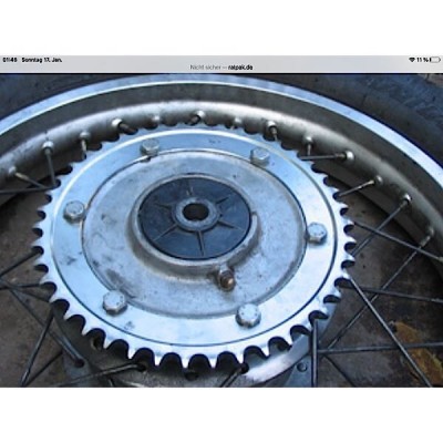

Mach mal ein Foto bitte
Beiträge: 2864
Re: Distanzen Hinterrad Bj.87
Beitragvon YAMAHARDY » So Jan 17, 2021 2:02
Mehr als auf dem Foto ist da nicht !
