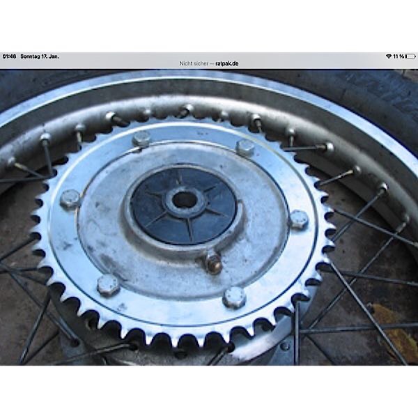

Ich glaube daß du nur denkst daß da noch eine Buchse zwischen kommt und sie aber da ist weil es an der Stelle fast bündig an der Schwinge ist !
Die Originalhülse verschwindet in der Schwarzen Abdeckstaubkappe und diese ist wie gesagt fast bündig an der Schwinge !
Wenn deine Hülse fehlt müßte deine Abdeckkappe an der Stelle zur Achse ja eine Lücke aufweisen und wie Frank schon sagte könntest du die Achse gar nicht festziehen!
Die Hülse steht im Original nicht außen vor!
Dazwischen ist dann nur noch das Silberne Kettenspanner Teil !
Mach mal ein Foto bitte
Beiträge: 2864
Re: Distanzen Hinterrad Bj.87
Beitragvon YAMAHARDY » So Jan 17, 2021 2:02
Mehr als auf dem Foto ist da nicht !

Ihr habt alle recht. Die linke Buchse verschwindet in der Adeckung.Sie ist also vorhanden und auch verbaut. Das Schleifen des Rades am Kettenschutz muss also andere Ursachen haben. Ich werde also die Einspeichung des Rades noch mal kontrollieren und die Spur sowieso.
