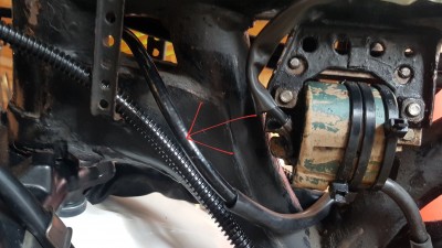

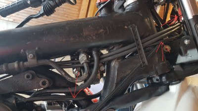

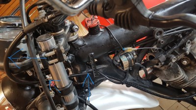

Ich habe die Drehzahlmesserwelle so:
Und den Kupplungszug so:
Stimmt das so? Danke für jeden Tipp!

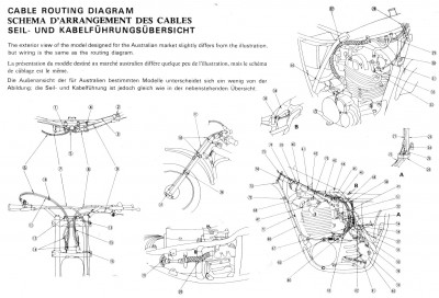

Den Kupplungszug habe ich auch wie du. Drehzahlmesserwelle war bis jetzt noch nicht montiert. Hier gibts aber den Tip den von der XT250 zu kaufen, weil dieser kürzer ist. Ansonsten anbei das "offizielle" Kabel Routing

Hallo, Bullrich
Die Drehzahlmesserwelle muss unter der Lenkkopf durch ,in der Kotflügel ist eine Rille.
Der Kupplungszug muss durch das Loch zwischen Zündschloss und oberen Lenkkopf,und unterdurch der Bremszug, der muss ja beim bremsen nach oben Platz haben.

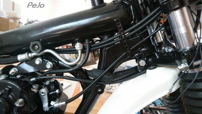

Hi Bullrich
hatte Fotos von meiner 78er gemacht, vielleicht hilft's :wink:
Gruß, Peter

Muss mal diesen thread wieder hoch holen. Bei meiner erstem XT sieht der Kupplungszug aus wie bei Pejo im ersten Bild. Alles OK dort.
Für mein jetziges Projekt habe ich einen neuen Zug gekauft der sieht aus wie erster Post, Bild 2 d.h. mit dieser Spirale. Es gefällt mir gar nicht, wenn diese am frisch lackierten Rahmen schrubbert. Natürlich kann ich sie weg machen, oder nen Schrumpfschlauch drüber. Aber trotzdem die Frage, ob das tatsächlich so sein soll?
Beiträge: 7188
Re: Verlegung der Drehzahlmesserwelle und Kupplungszug
Beitragvon Frank M » Mo Dez 21, 2020 18:04
muss nicht, die Spirale wird wohl sowas wie ein Knickschutz sein. Die kannste auch bedenkenlos wegmachen, wenn der Zug in weichen Bögen verlegt ist.
