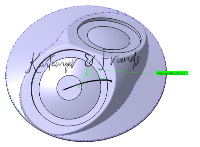

Kuntzinger
- Beiträge: 271
Re: Zylinderkopfdichtung 93mm
@Christian,
jo, mit der Korrektur ist das hier im Forum nicht so ganz perfekt gelöst, sonst hätte ich meine möglicherweise mißverständliche
Ausdrucksform schon präzisiert.
Deshalb hier klar und deutlich für alle Leser, ich selber bin in diesem 570iger Projekt kein Involvierter. Ich wollte aber auf Grund der
vergleichsweisen Änlichkeit der Brennraumkontur (Kanalform kann ich nicht beurteilen) zu meinem Projekt , gratulieren und meine Freude
über eine wohl zumindest nicht abwegige Hoffnung auf eine sehr gute Performance , wie die ersten Eindrücke von Micha bestätigen, Ausdruck
verleihen. ( Ich habe die Kontur natürlich auch nicht erfunden, sondern bei einem bekannten Motorenlieferanten aus USA recherchiert und adaptiert )
Was die Fertigungskosten und Weiterentwicklungsmöglichkeiten angeht, verfolge ich natürlich eine etwas andere Herangehensweise, welche
im Gesamtkonzept (persönlicher Motorenbaukasten mit schneller Reproduzierbarkeit) begründet ist.
Jedenfalls finde ich Eure Ergebnisse toll und gute Kommunikation kommt dem gemeinsamen Hobby immer zu Gute. Nur so kommen alle eine Stufe
höher und der Hokuspokus um einen alten, einfachen Motor weicht Schritt für Schritt einer nachvollziehbaren Erkenntnisstrategie um diesen mit den Möglichkeiten von heute etwas besser zu machen.
Natürlich nur für die, die das auch wollen, denn es führen ja viele Wege ins Glück.
