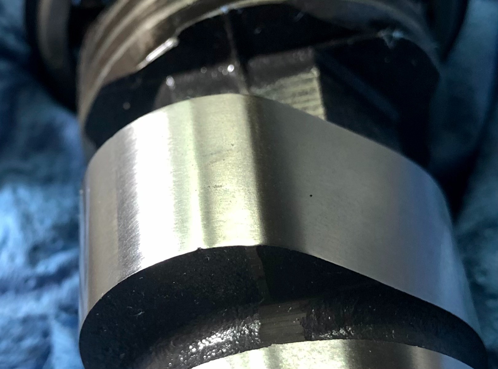

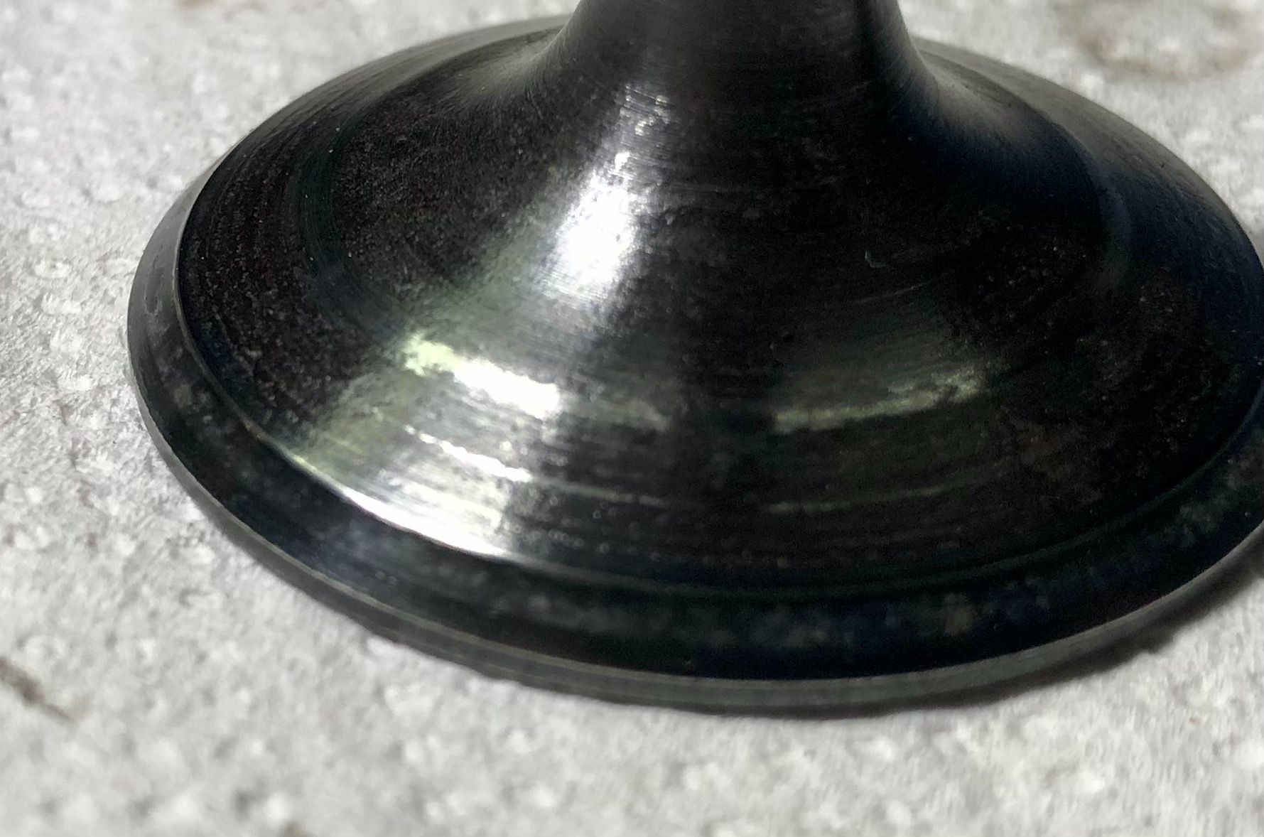

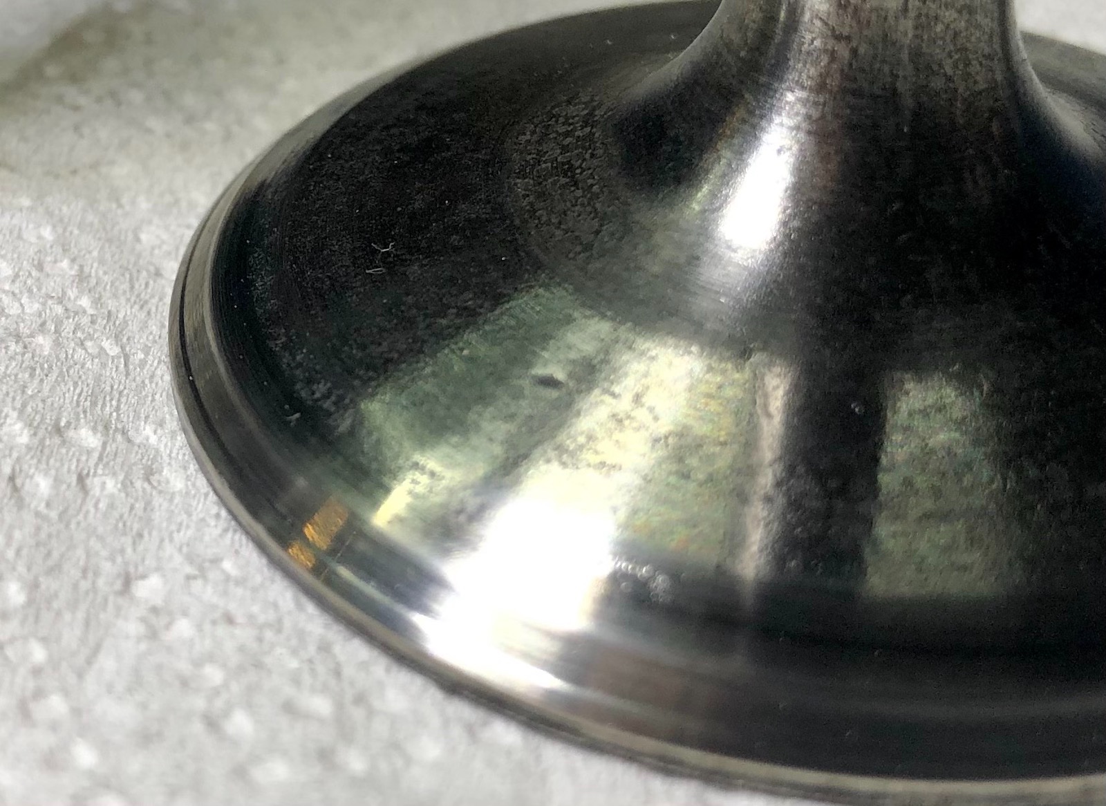

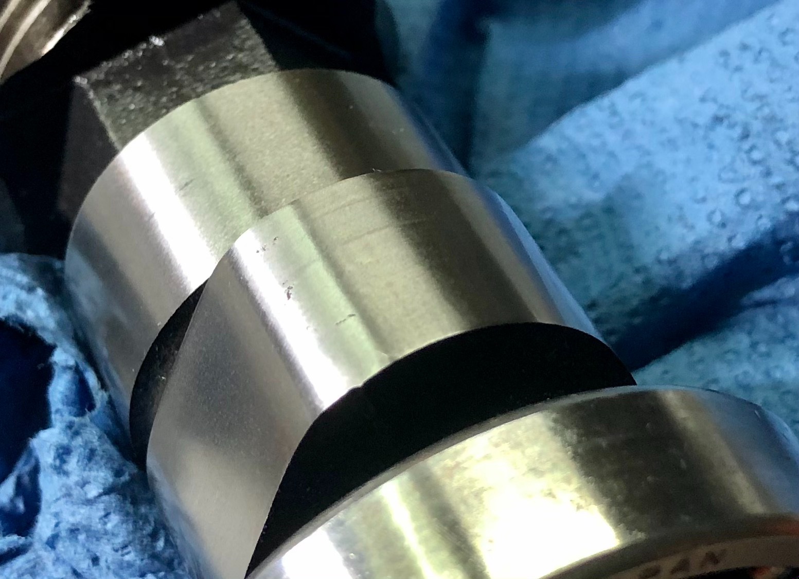

@milwa
Lass einmal die sitze auf den Ventiltellern sehen dann kann man schon ah weng mehr sagen.
Ggfls noch eine Makroaufnahme von der vermeintlichen pittingstekke auf der Nocke wär auch erfrischend
Rlg
Christian
Rlg
Christian

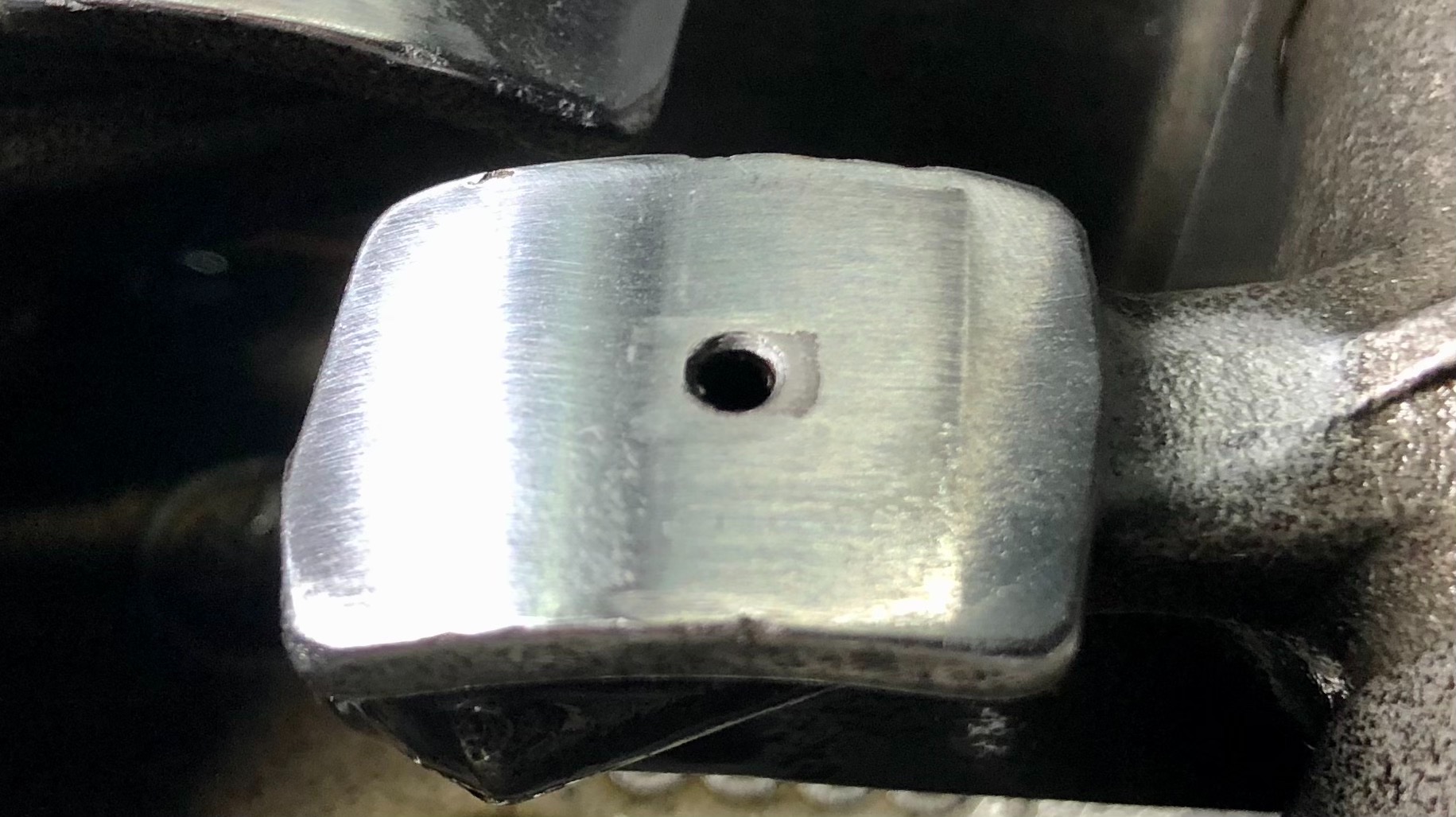

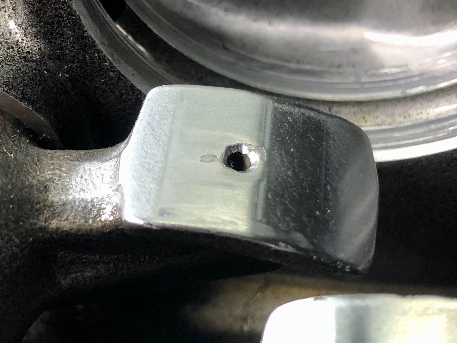

Ich habe mich heute mal an die Ventile, Nockenwelle und Kipphelbel gemacht. Die Ventile müssen neu. Das Einlassventil ist deutlich eingeschlagen.
Die Nockenwelle habe ich mit dem Ölstein etwas abgezogen. Ich denke die kann ich wieder verwenden? Was meint Ihr?
Die Kipphebel sehen nach dem Abziehen doch deutlich schlechter aus als zuerst befürchtet. Sollte ich da doch neue einbauen? Dann doch gleich Hartblock-Kipphebel?
