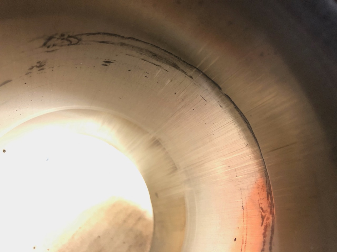

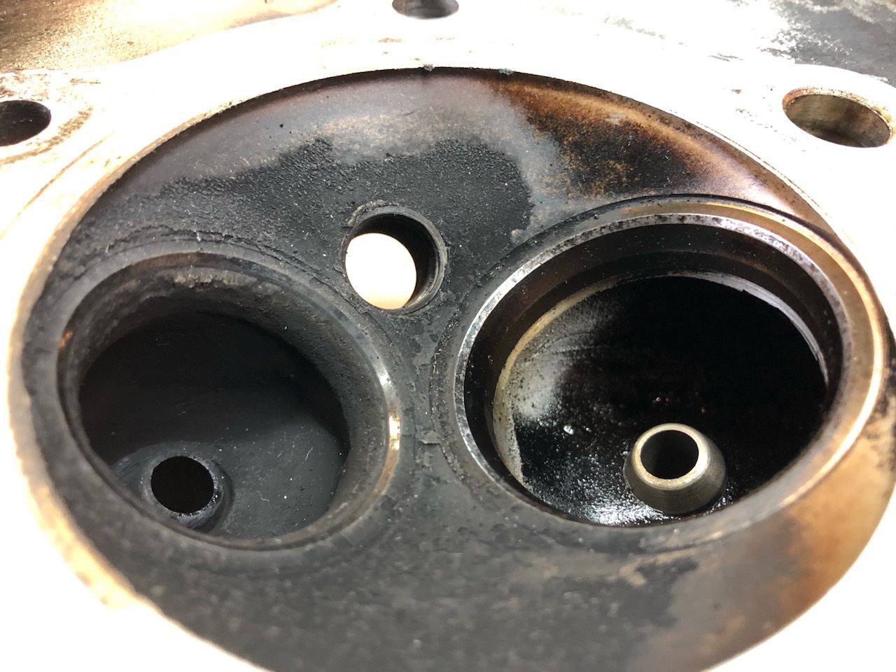

- Zylinder aufbohren und neuen Kolbensatz verbauen => es ist noch der original Kolben verbaut.

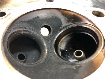

- Ventilsitze Fräsen, neue Ventile und Schaftdichtungen
- Zündkerzengewinde reparieren

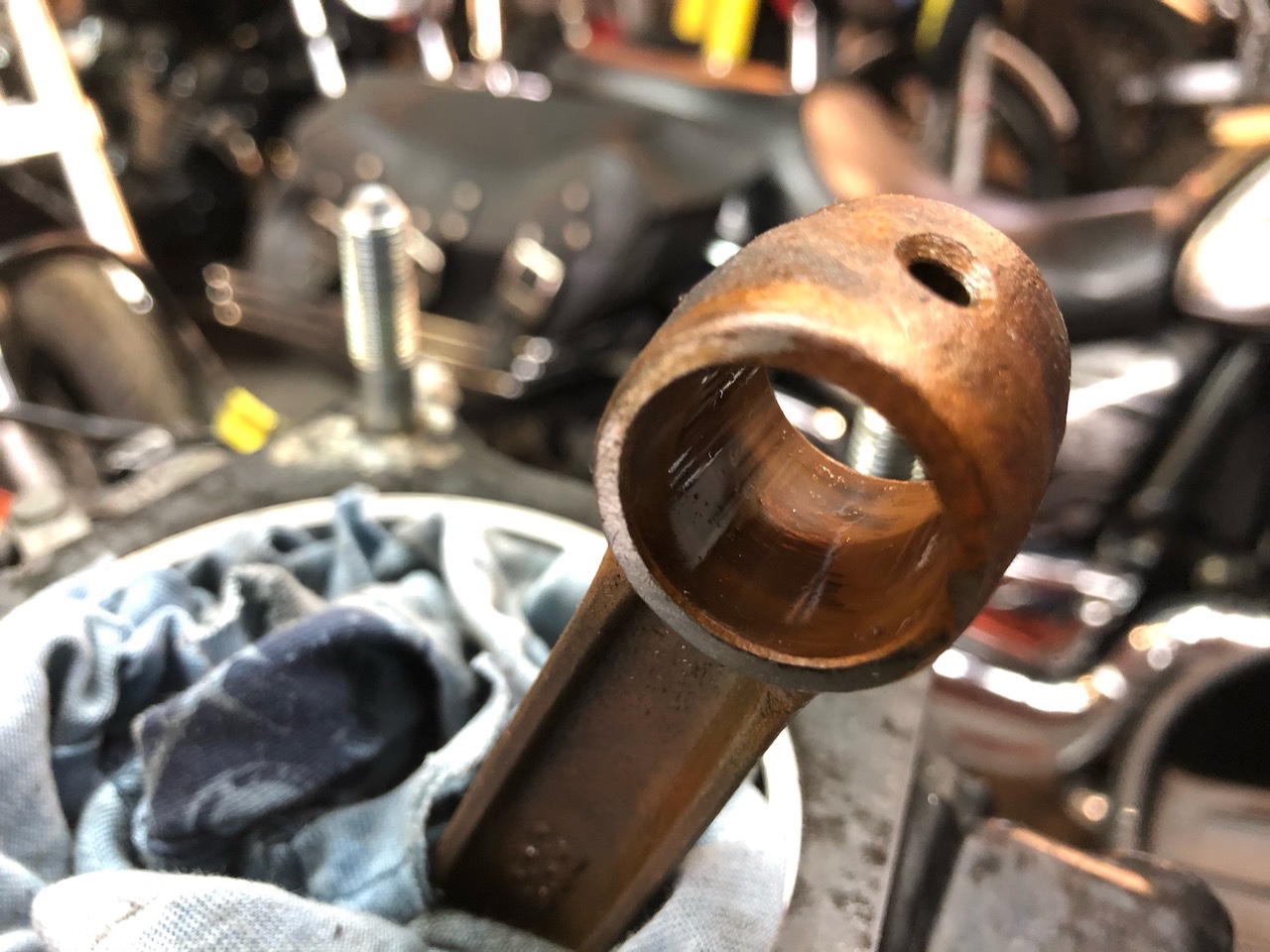

- Motor spalten, das obere Pleulauge sieht noch sehr gut aus und an der Kurbelwelle ist kein Spiel zu spüren. Das Getriebe hat sauber geschalten und lief problemlos. Hier werde ich noch mal mit dem Endoskop reinschauen ob evtl. Pittings o.ä. an den Zahnrädern zu sehen ist. Falls das alles OK scheint, soll der Block zusammen beleiben.

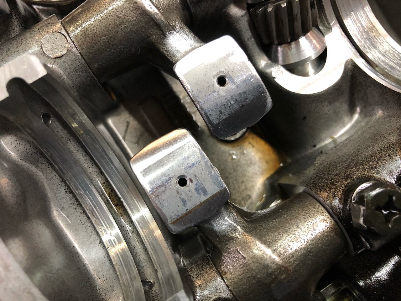

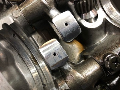

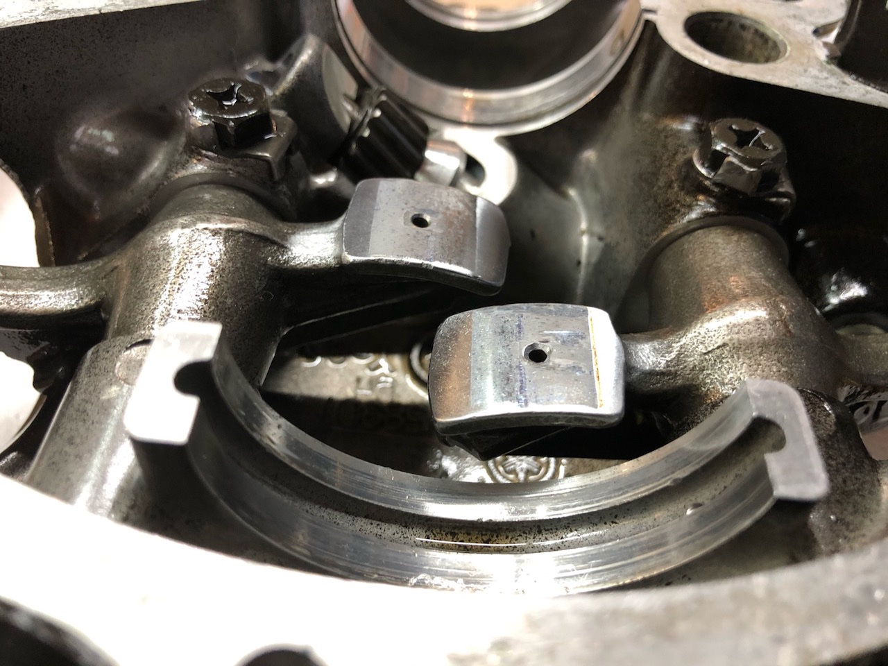

- Kipphebel, es sind ein paar leichte Spuren zu sehen, mit dem Fingernagel aber nicht spürbar. (Kipphebelachsen habe ich noch nicht ausgebaut, ggf. werde ich die noch bemaden)

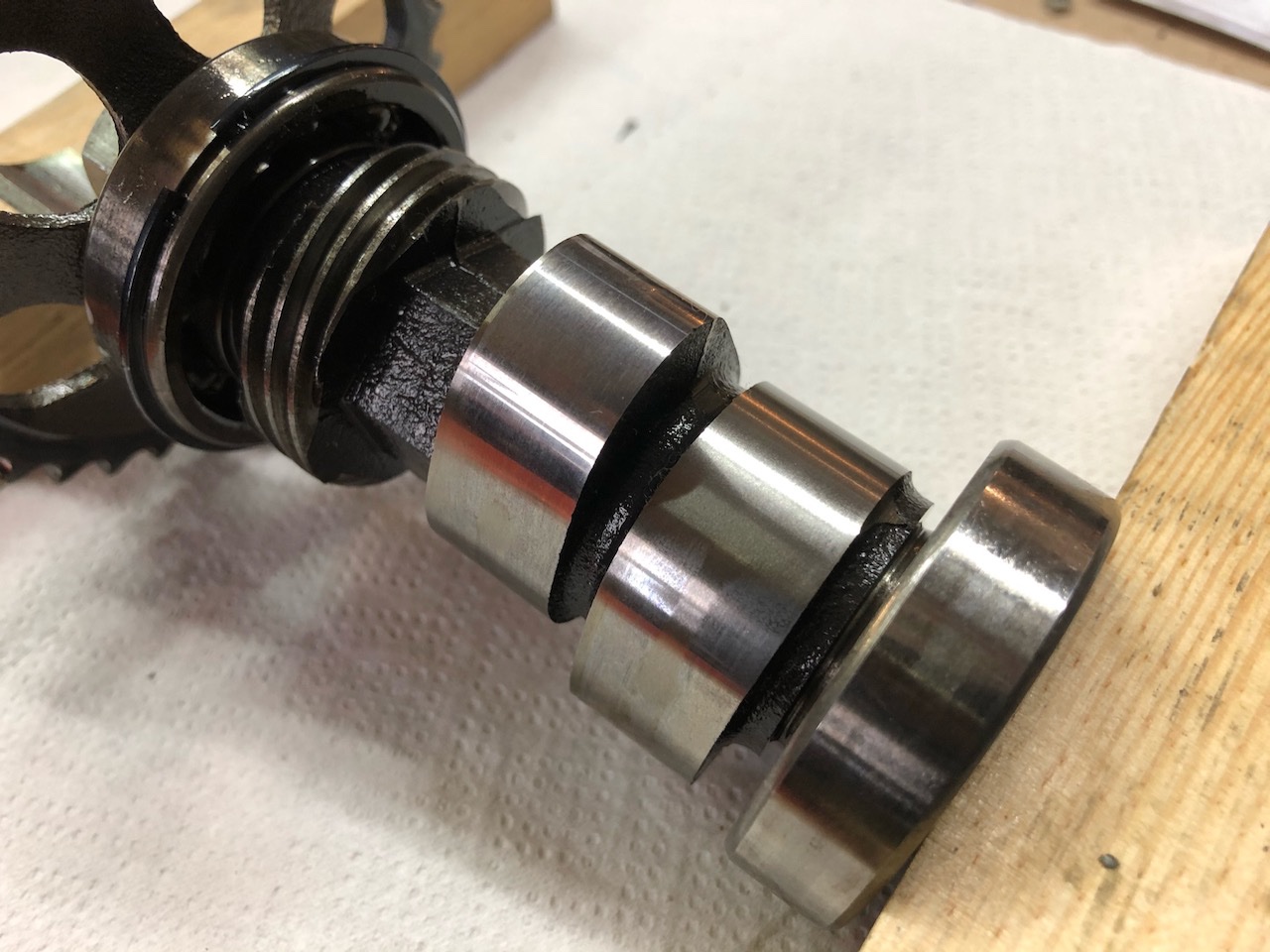

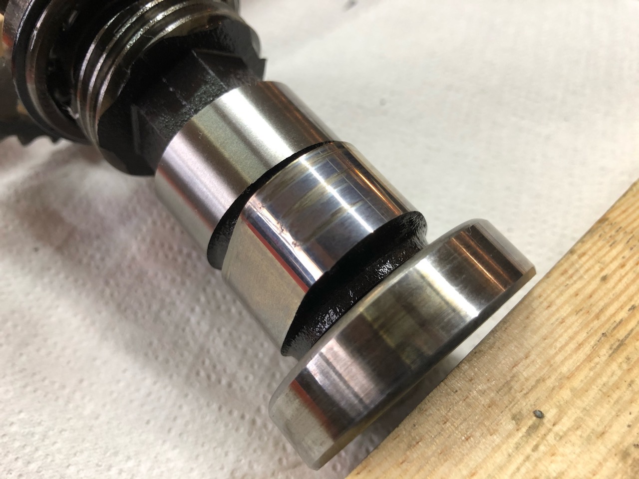

- Nockenwelle, gleich wie bei den Kipphebeln.

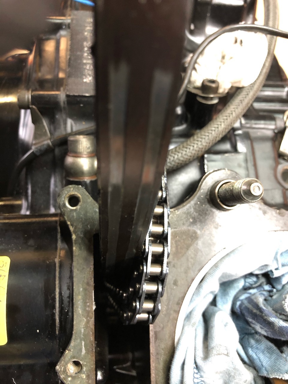

- Steuerkette, der Steuerkettenspanner war vor dem Ausbau gerade eben mit der Kontermutter, lässt sich auch nur leicht biegen.

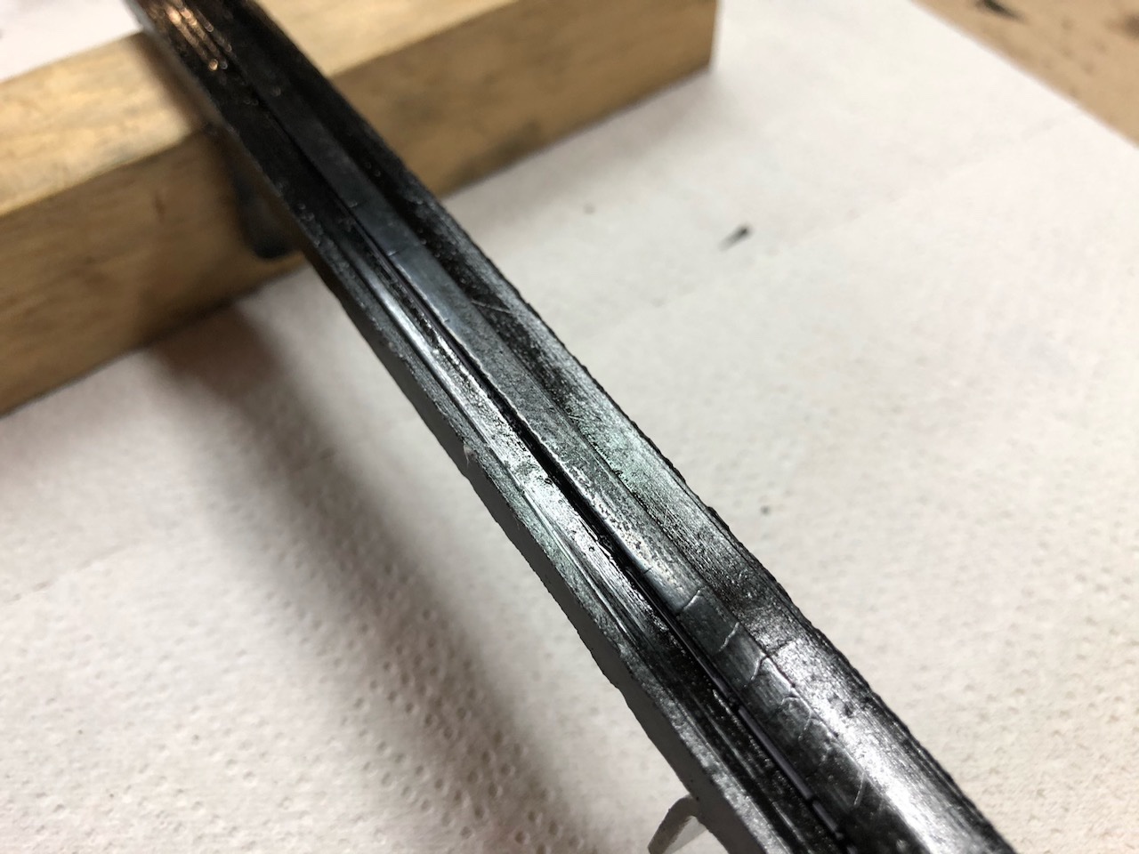

- Feste Steuerketten-Gleitschiene, ist schon etwas eingelaufen.
- Bewegliche Steuerktten-Gleitschiene, sieht eigentlich noch ganz gut aus.

Sitze nicht fräsen, vermutlich auch die Ventile nur putzen und einschleifen. Die Kipphebel samt Nockenwelle sind eigentlich nicht mehr gut, halten aber so noch recht lange. Die Schiene ist in Ordnung, Übermaßkolben ist aber fällig, wegen der Korrosionsringe...
Bemadungen brauchts nicht, die Achsen sind schon geschraubt bei dem Baujahr.

Sitze würde selbst Ich (der immer gerne neu schneidett) nur neu einläppen.
Nockenwelle sieht aus als hätte sie schon Mischschmierung gesehen mit ordentlich scuff marks, würde versuchen Rocker wie Nocken mit ölstein vorsichtig nachzuziehen und dann mit ordentlich Einlaufpasta und drehzahlen über 2000 starten und einlaufen lassen.
Zur sicherheit würde ich auch die schaftenden oben kontrollieren und das schaft zu führungsspiel.
Und ja Zylinder gehört zumindest auf neues Kolbenmaß gehont

...kann mich da anschließen, ...Schaftenden der Ventile planen und evtl. eine neue Steuerkette spendieren.
Was mich wundert sind die Kipphebel, die nicht zum Baujahr passen...müssten eigentlich Hartblockhebel sein. Matching Numbers?
Falls da ein anderer Motor drin ist, könnten die Kipphebelachsenlagerungen vielleicht doch Liebe gebrauchen ...
- Beiträge: 6510
Re: Motor Revision Schadensbeurteilung nach 50Tkm
Bei der XT wurden noch lang Hartchromhebel verbaut, warum auch immer.
Man sieht die Schrauben auf den Fotos, mit denen die Achsen festgesetzt werden.
Die Kipphebel kann man schlecht nachzupfen, allenfalls mit Diamant oder CBN-Läppern, die Nocken aber schon.

Nockenwelle und Kipphebel werde ich dann wohl auch erstmal weiter verwenden. Die Nockenwelle ist doch Einsatzgehärtet? Dann könnte man die zumindest etwas nachzupfen...
Wenn ich auf Hartblock-Kipphebel wechseln würde, kann man die plug and play einbauen? Oder muss da sonst noch was angepasst werden?
Das man die Kipphebelachsen nicht bemaden kann/muss ist ein guter Hinweis. Bisher dachte ich immer das alle XT Köpfe gleich sind...
@Mambu, wieso meinst du das ich die Steruerkette wechseln sollte? Sollte man das nach 50Tkm pauschal machen? Vom Verschleiß her (Durchbiegung und Kettenspanner-Stellung) sieht sie noch nicht so schlecht aus...

@Walter...Du schriebst, die Mutter ist bündig, da geht's dann langsam in Richtung Verschleißgrenze...und da Du die ja schon draußen hast, ...

Die alte Nockenwelle ist wahrscheinlich schalenhartguss oder induktiv gehärteter Grauguss, da kann man nachzupfen. WENN Du das machst, dann bitte auf Folgendes Acht geben:
Nicht einfach mit Schleifpapier drüberbügeln, sondern einen harten Stein/Diamant/CBN-Handläpper nehmen, an der Nockenspitze bildet sich bei Verwendung der Harchromhebel durch die Schmierbohrung an der ungünstigsten Stelle ein Buckel. Den müsstest Du egalisieren, und die umliegende Gegend von ihrer obersten Schicht befreien.
Bei den Kipphebelgleitflächen hingegen kann man schon mit Papier drübergehen, die Chromschicht ist so hart und dünn, dass man da eh nix abtragen sollte, ausser der obersten Schmutzschicht. Wichtig ist, die Kipphebel an die gleiche Position zu setzen wo sie vorher saßen.
Einfach Hartblockhebel einzubauen ist keine gute Idee, einmal wegen des eingelaufenen Buckels, zum Anderen wegen der unguten Werkstoffpaarung. Die Nockenwellen für Hartblockhebel sind anders oberflächenbehandelt, Phosphatiert oder so. Es ist nicht sicher, dass die Hebel mit den alten Nockenwellen gut zurecht kommen.

Neuer Kolbenkit ist klar.
Dabei aber auch die Fläche zum Kopf planieren lassen.
Nocke und Kippler würde ich auf der Poliermaschine behandeln und dann nochmal beurteilen.
Das ist schonender und sicherer als Schleiferei und beseitigt auch eine Oberfläche die beim Nitrieren entsteht, die bei Mischreibung unsanft zu hartverchromten Kipphebeln werden kann. Alte Nocken mit Hartblockkipphebeln gehen immer. Nachdem vor Zusammenbau dick mit Fett aus dem Baumarkt (ohne Feststoffe) einreiben.

Kipphebelachsbohrungen spielen ab 83/4 keine Rolle mehr, weil die trotz leichtem Spiel nicht mehr spielvergrößernd drehen können.
Weil da Ölverbrauch war, würde ich die paar € für neue Ventile von Kedo investieren und die Sitze mit dem Diamantfräser ausgleichen (Hunger-Fräsen wäre hier zu viel). Dabei den Brennraum zu strubbeln ist kein Fehler, denn ein neuer Kolben dankt das mit dann nicht mehr auftretendem Klingeln. Das evtl vermokelte Kerzengewinde bitte mit einem Timesert und blos nicht mit einem Helicoil reparieren. Der Timesertkit hat nämlich im letzten Arbeitsschritt ein Werkzeug , das das Rausdrehen nachhaltig verhindert. Wenn man die Ausgabe für das Kit scheut, zu einem Instandsetzer gehen und für ca 50€ machen lassen (ich mache das selber, auch wenn nötig mit Bigserts, wenn ein Könner ein Helicoil wieder rausgedreht hat).
Bei den Gleitschinen für die Steuerketten rentiert sich der Tausch der Zylinderfesten immer, weil die stärkeren Einfluss auf Geräusche und Spannzustand hat, als die Bewegliche. Zusätzlich hilft der Einsatz der Gummidämpfer zwischen den Zylinderfins links. Ein ebener Einsteller, bei dem der Indikator auch eben sitzt braucht keine neue Steuerkette. Erst wenn der Einsteller 5mm und mehr in der Kontermutter verschwindet und die Gleitschiene neu ist, wird eine neue Kette sinnvoll, die aber zeitnah nachgestellt werden sollte, weil das ausgewaschene Fett in der Kette wieder Spiel erzeugt.

In diesem Fall ist es aber net notwendig, sitze sehen bis auf einen Hauch pittingerosion top aus.
Bei neuen Wellen kann man das polieren durchaus machen bei alten wellen kriegst du nur mit polieren keine Einlaufspuren weg, mit dem Fazit das die Flächenpressungen zu hoch werden, was ja ua der Grund für Einlaufpasten mit feststoffen oder hoch addivierten EP2 zzdp Cam lubes ist

Die Nocken polieren bringt garnix in dem Fall, da muss der Buckel weg, und das geht nur mit schleifen.
