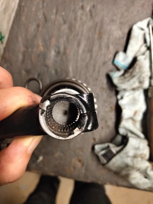

Ich versuche jedenfalls gerade die Verzahnung von meiner Fußraste auszutauschen. Das Problem: Habe bei eBay eine Kickstarterwelle gekauft, aber der Fußrastenhalter lässt sich nicht draufschieben. Wollte mal fragen, ob das auch wirklich eine Kickstarterwelle der XT 500 ist die mir da verkauft wurde. Ansonsten muss ich mal nach einem anderen Grund für das Problem suchen.

Auf dem Bild sieht es ja tatsächlich so aus als sei da gar kein Schlitz mehr bei der Klemmung, das sollte also wieder etwas aufgebogen werden.

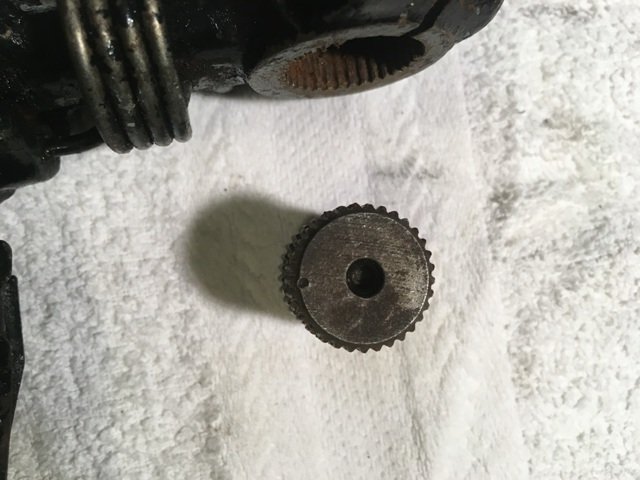

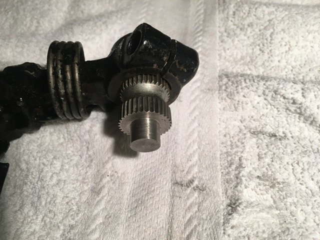

Die Kickerwelle sieht zumindest so aus wie eine XT-Kickerwelle, der Schlitz ist ja auch da aber irgend ein Held hat wohl dranrumgeschweißt oder so.
Ich würde in den Schlitz einen großen Schraubenzieher sachte reinklöpfeln damit sich das ein wenig weitet, dann passt auch die Welle..

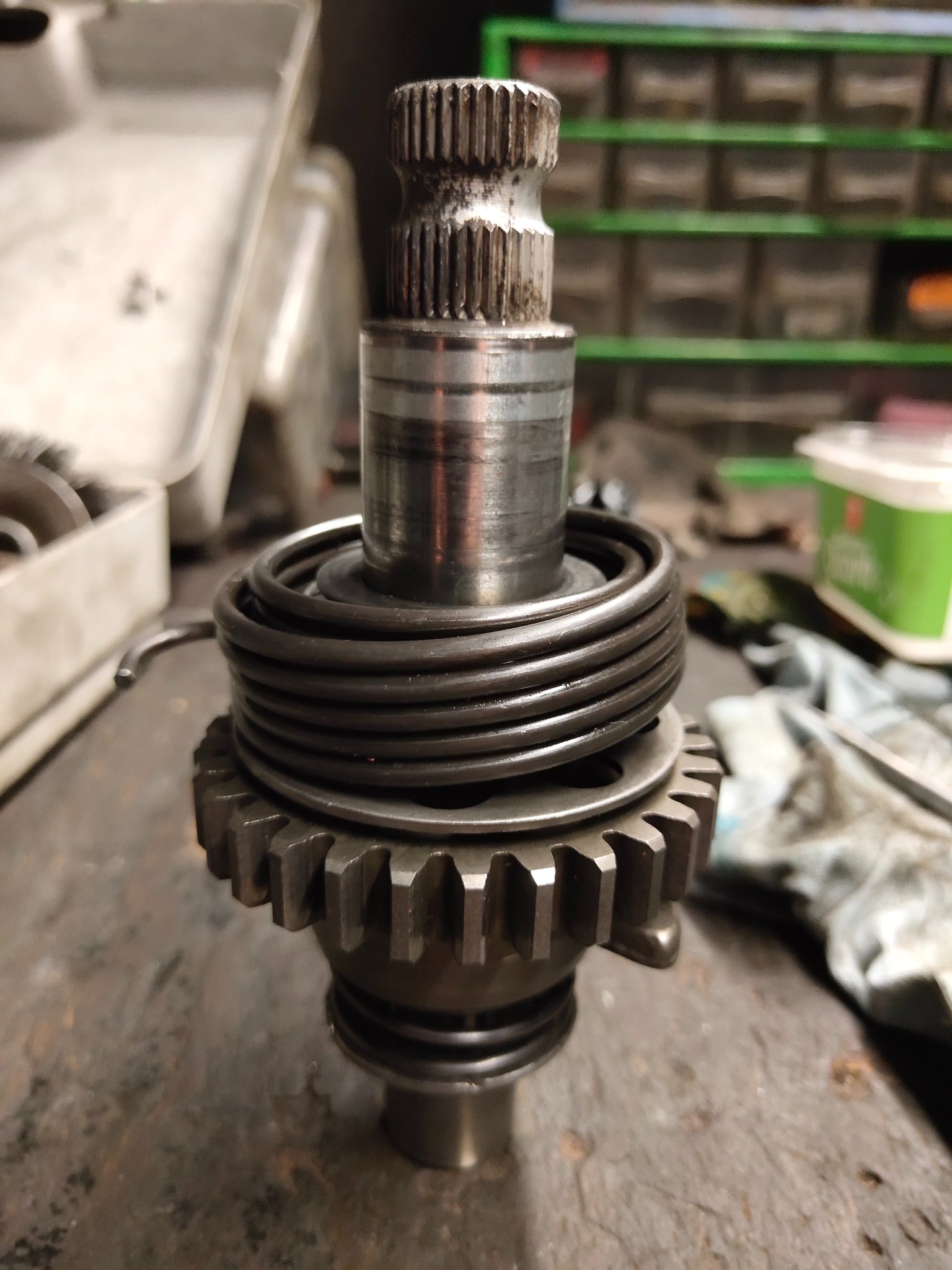

so sieht das Teil der Kickerwelle aus, man kann sogar den Körnerpunkt zum Kicker einstellen erkennen....
