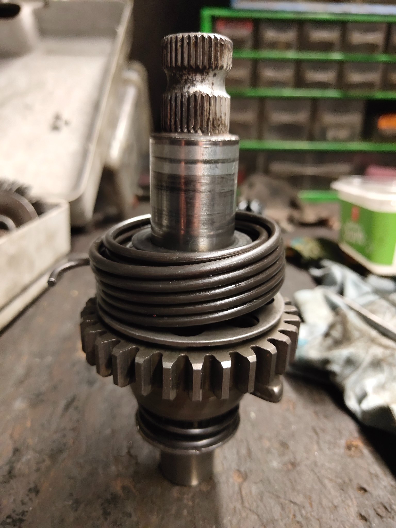

Ich versuche jedenfalls gerade die Verzahnung von meiner Fußraste auszutauschen. Das Problem: Habe bei eBay eine Kickstarterwelle gekauft, aber der Fußrastenhalter lässt sich nicht draufschieben. Wollte mal fragen, ob das auch wirklich eine Kickstarterwelle der XT 500 ist die mir da verkauft wurde. Ansonsten muss ich mal nach einem anderen Grund für das Problem suchen.

Doch schaut sehr nach XT500 aus. Vielleicht ist Deine Fußrastenverzahnung schon so extrem vernudelt, dass da nix geht?
- Beiträge: 5844
Re: Verzahnung Fußrastenhalter rechts
Vielleicht war einfach die alte Verzahnung schon so weit runter, dass jetzt die Klemmung zu eng ist. Hast Du schon probiert, mit einem Schraubenzieher die Klemmung kurzfristig zu erweitern und dann die Fussraste aufzuschieben? Ob SR oder XT-Kickerwelle spielt keine Rolle, die sind quasi* gleich.

Auf dem Bild sieht es ja tatsächlich so aus als sei da gar kein Schlitz mehr bei der Klemmung, das sollte also wieder etwas aufgebogen werden.

Die Kickerwelle sieht zumindest so aus wie eine XT-Kickerwelle, der Schlitz ist ja auch da aber irgend ein Held hat wohl dranrumgeschweißt oder so.
Ich würde in den Schlitz einen großen Schraubenzieher sachte reinklöpfeln damit sich das ein wenig weitet, dann passt auch die Welle..
Jack

Der Tipp mit dem Schlitz aufweiten hat geklappt. Danke!

so sieht das Teil der Kickerwelle aus, man kann sogar den Körnerpunkt zum Kicker einstellen erkennen....
