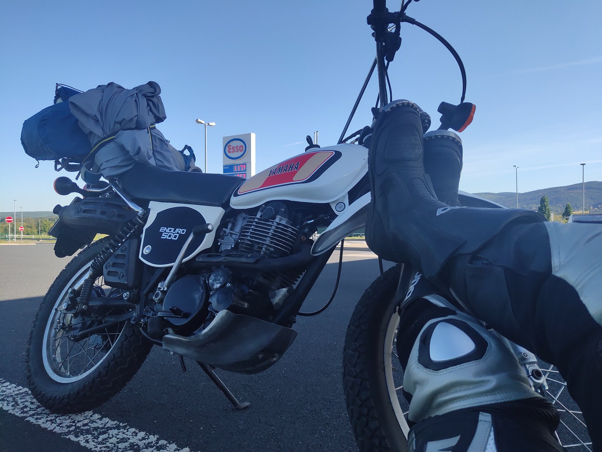

Ich habe den Vergaser vor zwei Wochen ultraschallreinigen lassen. Die Leerlaufdrehzahl habe ich mit der Leerlaufgemisch-Schraube und der Leerlaufeinstellschraube auf 1200 eingestellt, nachdem ich 40 km bei durchschnittlich 80 km/h zurückgelegt hatte, damit sie warm war. Seitdem sprang sie bei jedem ersten Kick sofort an.
Nun bin ich seitdem zum ersten Mal Autobahn gefahren, etwa 60 km mit 100 km/h. Habe jetzt an einer Raststätte gehalten um zu tanken, wobei sie von alleine ausging, als ich mit gezogener Kupplung an der Tankstelle anhielt.
Nach dem Tanken sprang sie dann erst nach ein paar Kicks wieder an, wobei die Leerlaufdrehzahl nun unter 1000 war und sie wieder ausging, sobald man kein Gas mehr gab. Ich habe sie dann erst nach mehreren versuchen wieder anbekommen, doch sie ging erneut aus, als ich den Choke betätigte, weil ich dachte so vielleicht die Leerlaufdrehzahl etwas höher halten zu können, während ich meinen Helm aufsetzen würde. (Falsch gedacht?)
Und seitdem will sie überhaupt nicht mehr anspringen. Ich habe versucht mit Vollgas und gezogenem Deko-Hebel und geschlossenem Benzinhahn mehrmals zu kicken und es danach noch einmal zu probieren, ohne Erfolg. Beim Anschieben mit einem Gehilfen hat sie zwar getuckert aber ist nicht angesprungen.
Und jetzt sitze ich an der Raststätte Thüringer Wald fest. Was könnte die Ursache sein und was könnte ich noch probieren? Im Moment ist mein einziger Plan warten bis sie wieder kalt ist und dann nochmal probieren.
Warum hat sich die Leerlaufdrehzahl vermindert, nachdem sie nun heiß geworden ist?
Danke für jede Hilfe!
XT 500 springt nicht an, an Raststätte gestrandet
