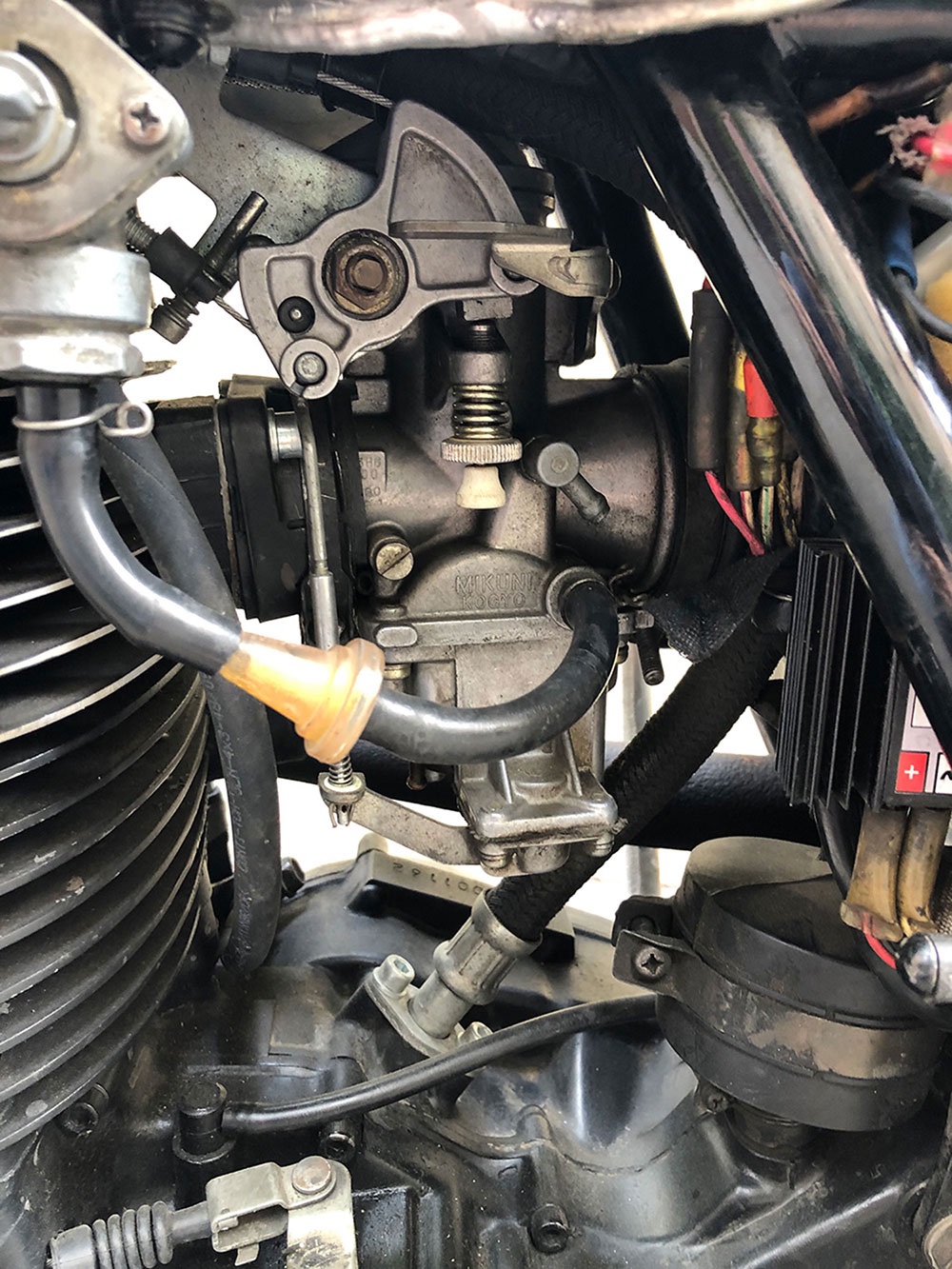

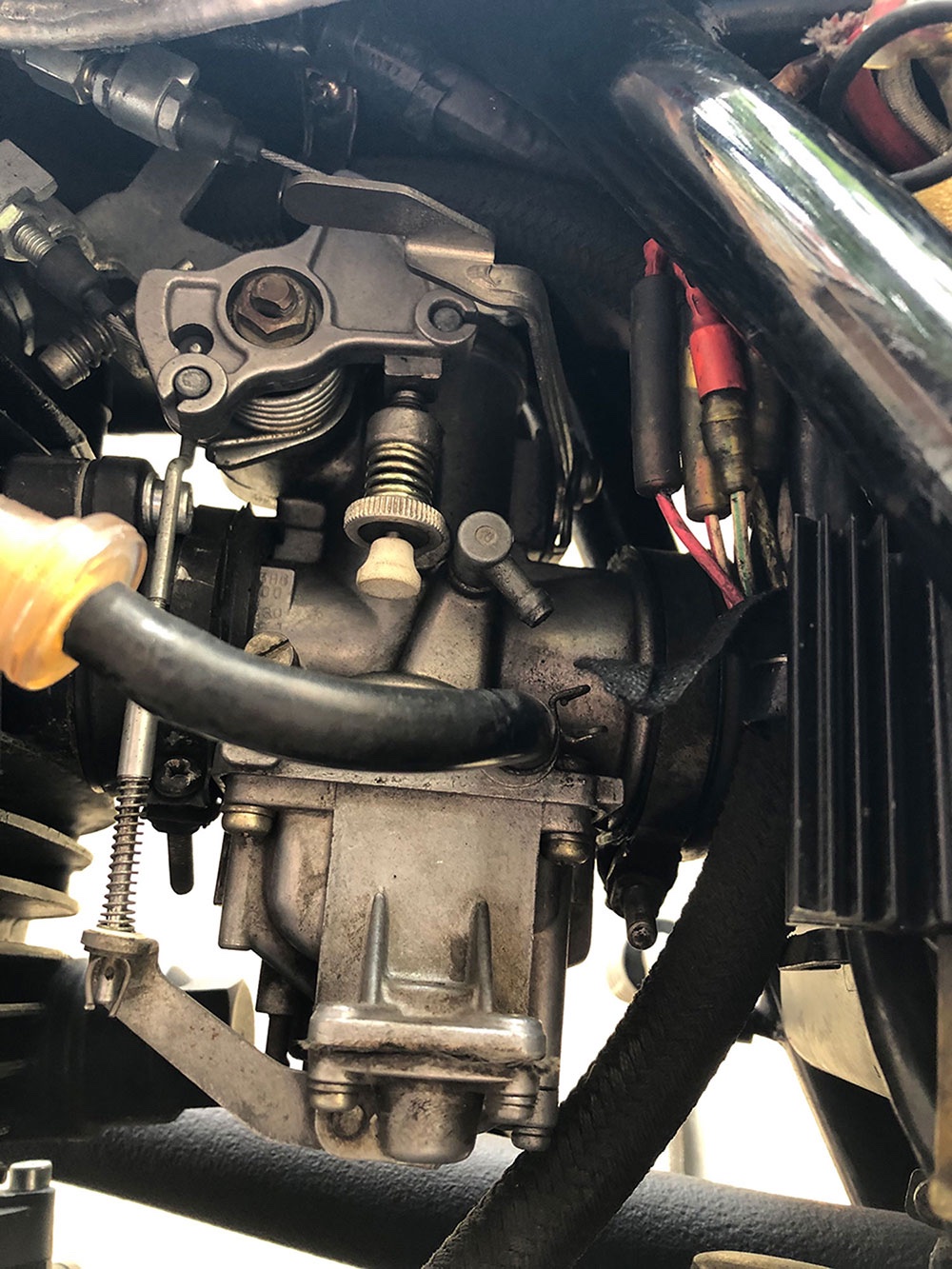

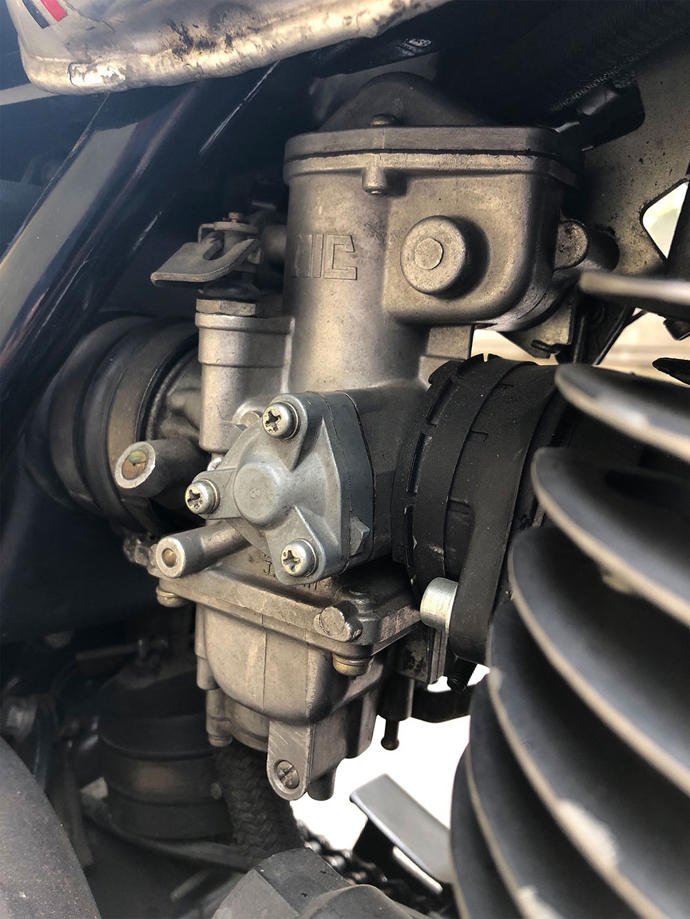

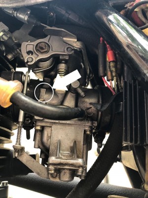

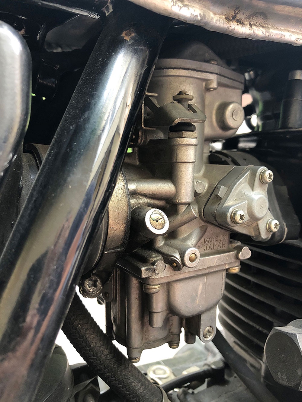

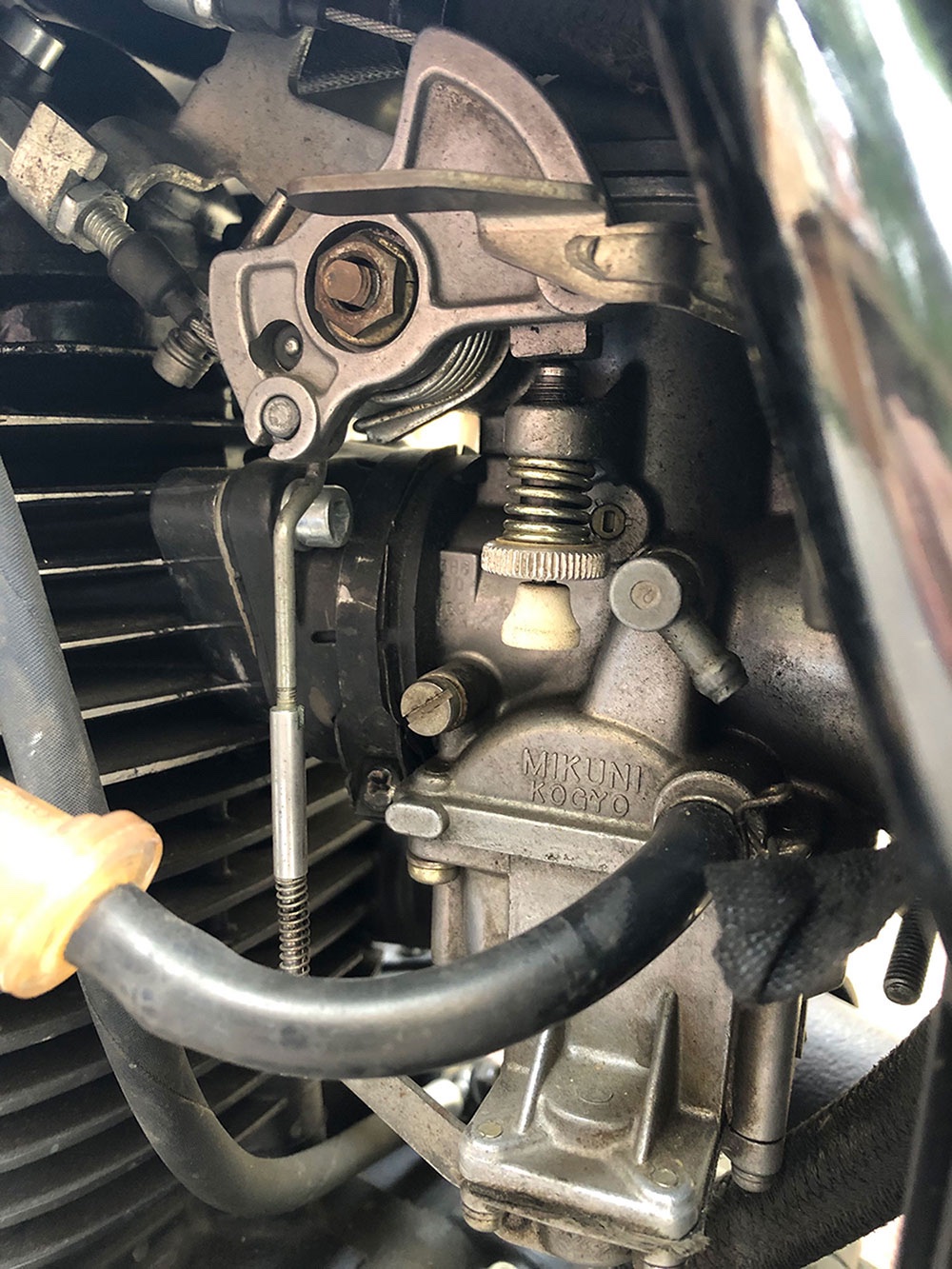

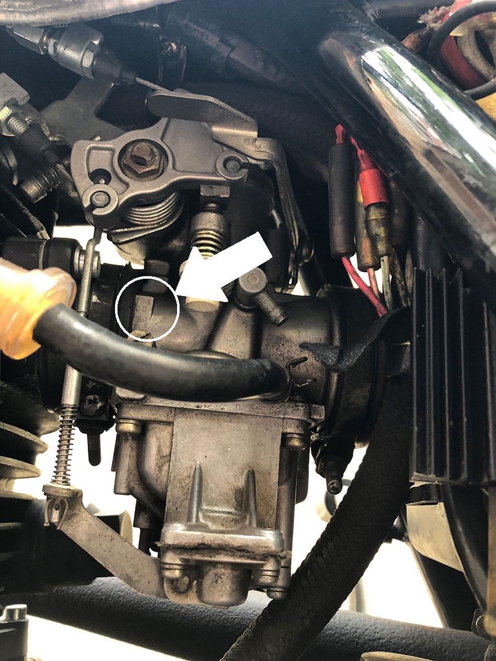

Hallo Gemeinde,
ich habe eine 81er US XT mit einem 38mm Vergaser laut Schein. Da ich momentan mit Auspuffpatschen kämpfe, ist mir aufgefallen, dass dieses Modell gar nicht aufgeführt ist und ich nicht wirklich Ersatzteile bekomme. Weiß jemand die Typenbezeichnung dieses Vergasers?
38mm Mikuni Vergaser

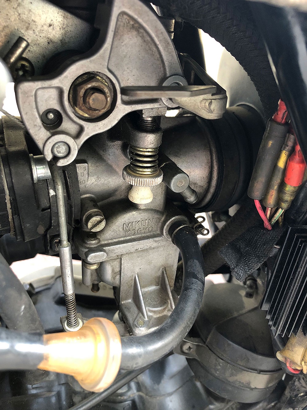

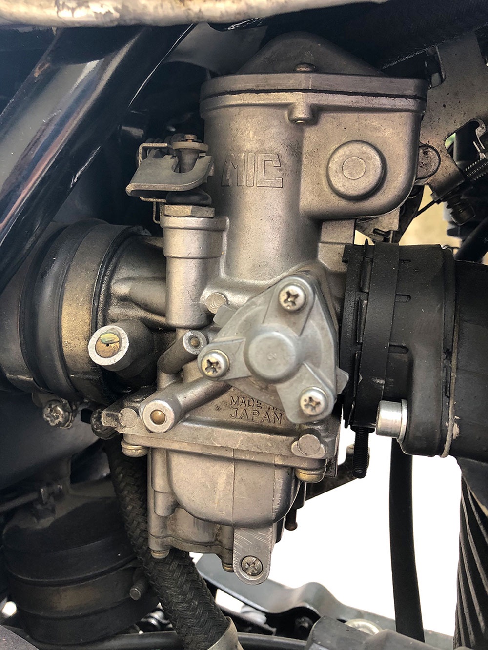

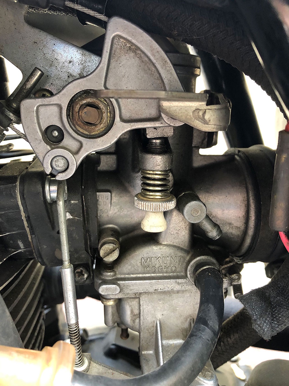

38 steht lediglich im Schein. Ich hätte angenommen, dass das Teil ganz original ist, aber wer weiß das schon!

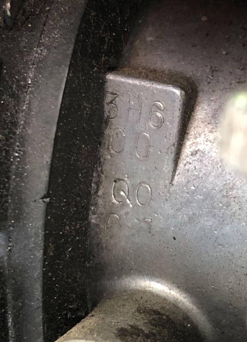

Hier noch ein Bild der Typennummer.

Gerne geschehen,
aber es ist ein 34iger musste messen,
evtl. sogar ein 32×1
ciao ciao
ciao ciao
