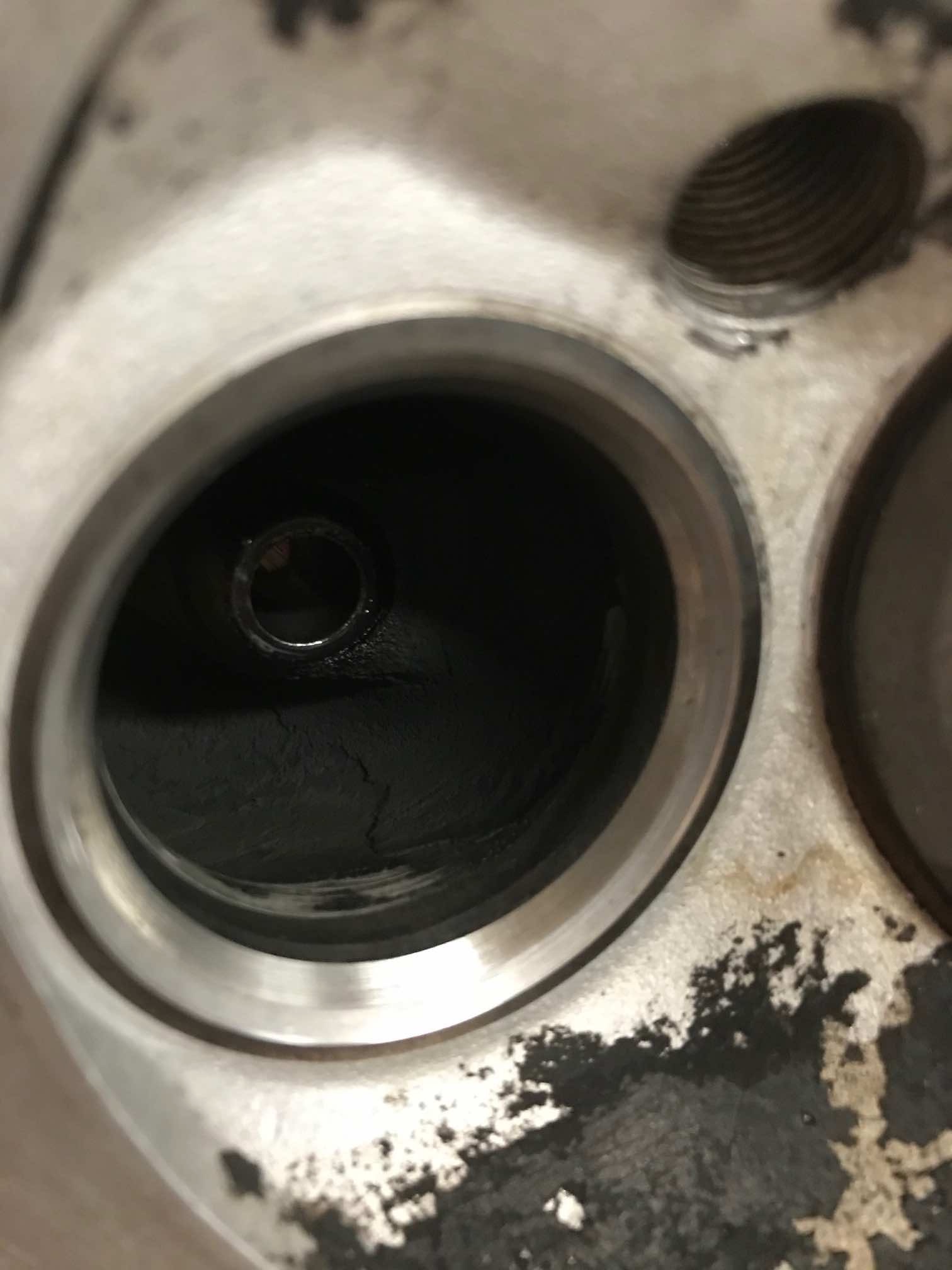

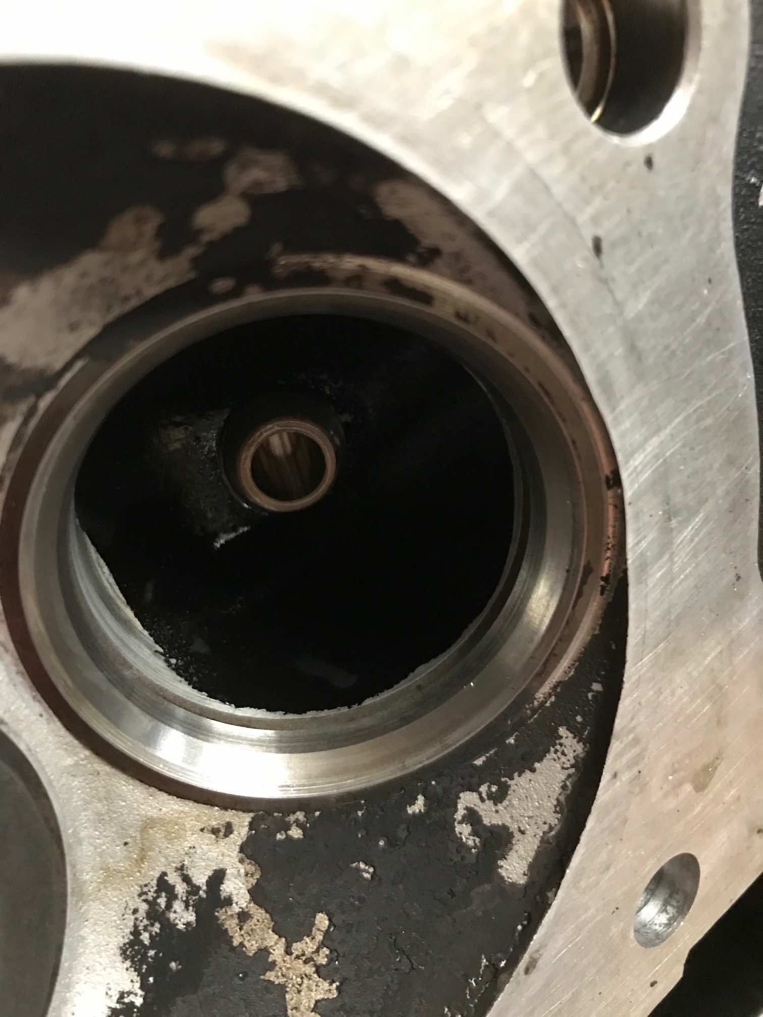

Beitragvon tulf » Sa Jun 20, 2020 10:03
So,
gestern abgeholt, heute mal angeschaut, gestern waren Ventile und Federn schon drin.
Dicht! :)
Seht selbst.
Kommentare gerne.
Viele Grüße Arnulf
Auslass
Einlass
"Know my poetry?"
DM by J.J.
Beiträge: 6444
Re: Ventilsitz selber schleifen
Beitragvon Hiha » Sa Jun 20, 2020 10:50
Sind die Federn richtigherum drin? Ich frag ja nur. Wär nicht das erste Mal.
Bei den Sitzen fehlt halt der in Japan übliche, und bei uns nicht überall bekannte Korrekturwinkel von 90°, wie es scheint. Aber die Sitzflächen sind scheins sauber, von daher passt es wohl, soweit man das erkennen kann.

Die Flächen sind übrigens ca. 3mm breit. Ist das so richtig :?:
Das ist doch zu viel, wenn mann 1,5 und 1,0 mm beauftragt?!
Den Hinweis mit den 90° verstehe ich nicht:
Bücheli und auch Yamaha geben 45° Sitz und 60°bzw. 30° Korrektur vor, nicht 90°.
Viele Grüße
