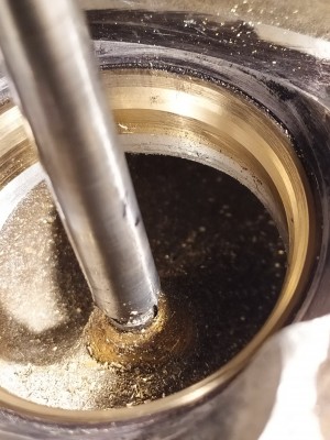

komme mit meiner Überarbeitung Zylinderkopf sehr langsam aber etwas vorwärts,
bin jetzt zuletzt doch noch am Ventilsitz dran.
Ich habe zwei neue Ventile und bekomme den Auslass nicht wirklich dicht.
Zwei Fragen:
1.
Der Ventilsitz ist ca. 1,5mm breit, Bücheli sagt < 1,0 .
Wie tolerant darf man da sein?
2.
Da ich das das erste Mal mache, weiß ich nicht so genau, wie ich den Ventilsitz optisch beurteilen soll.
Habe mit Teroson geschliffen, mehrmals kurze Zeit, also vorsichtig, jeweils mit de Vor- und dann mit der Nachschleifpaste.
Liegt es am Schleifen oder muss der Ventilsitz neu/neu gefräst werden?
Die schwarzen Stellen gehen nur langsam etwas weg, wenn ich 10 Minuten schleifen würde, vielleicht ganz.
Rechts oben sind die auffälligsten, sie sind mit dem Finger nicht spürbar.
Die anderen Bereiche sind alle besser.
Viele Grüße Arnulf

Ventilsitze im Dreiwinkelverfahren beim Instandsetzer schleifen zu lassen, kostet nicht viel. Ich meine, beim Scheuerlein sind das 12,90 € pro Sitz.
Edith wirft ein: Jep, 12,90. Allerdings kommen bei nur zwei Sitzen 23,- Werkzeugrichtkosten dazu.

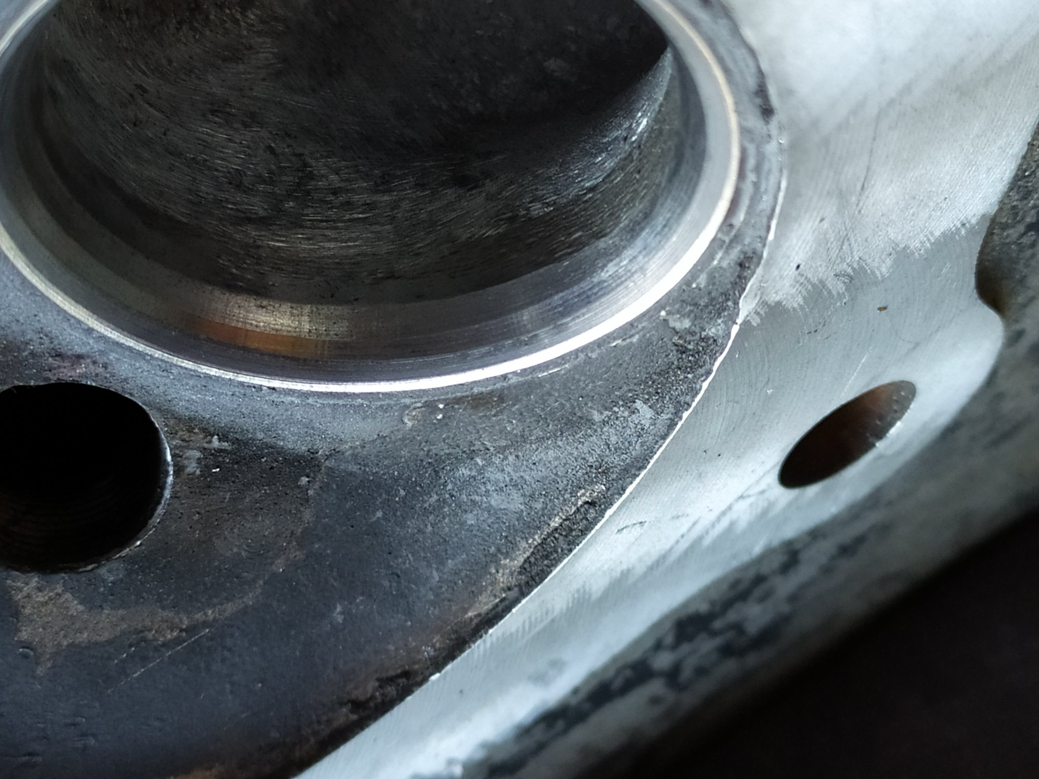

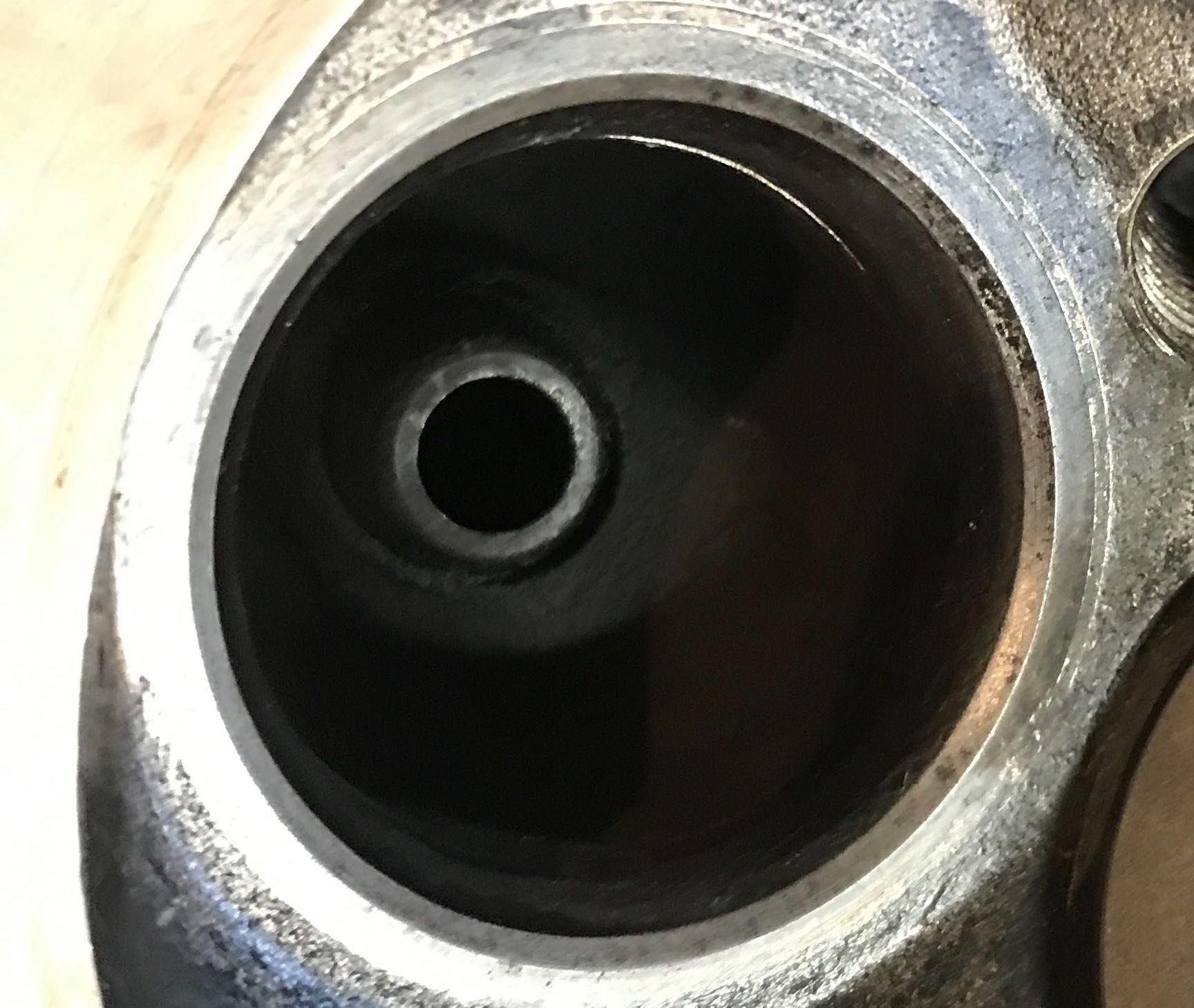

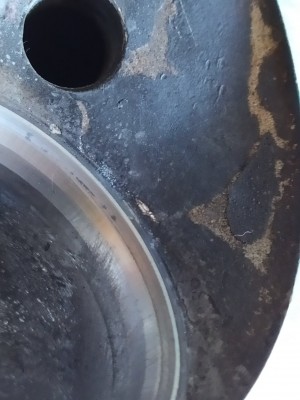

Die Sitzflächen auf den Bildern entsprechen aber nicht meinen Ansprüchen.
Der erste ist noch nicht frei von Pittings, der 2. unrund und der 3. ist zwar noch nicht 100% sauber aber könnte schon recht tief sitzen. Meine verlängerte Werkbank würde teilweise Übermaßführungen verbauen und dann alles neu fräsen. Mit Profimaschine selbstverständlich. Wenn ich es selber bei keinem erhöhten Ventilspiel in der Führung machen kann, sind die chinesischen Diamantfräser vollkommen ausreichend. Für die inneren Winkel sind die neway auch IO. Das Endergebnis zählt. Sitzbreite gleichmäßig, Führungen nicht eiernd und dann alles bremsenreinigerdicht. Mehr muss nicht.

Jedermann kann sich in Anlehnung an das letzte Topic auch hier wieder einmal ein Bild von Deinem Gesprächsstil machen.
Zur Erläuterung für die Allgemeinheit: Sitz 1 und 2 sind der selbe Sitzring und der Sitz als auch die Korrektur wurden abgesehen von einem Sitzanreiẞzwerkzeug mit tuschierfarbe auf konzentrität und Toleranzen (ebenso wie die Führungen mit Innentaster) geprüft.
Alle Sitze sind im Übrigen auf der korrekten Höhe da auch alle 3 Sitze (wie alle meine Sitze)auf korrekte Sitz"breite" sowie "Höhe" kontrolliert wurden.
No further comment zu den Statements.
Christian
