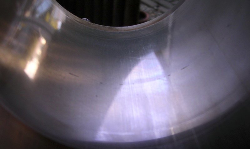

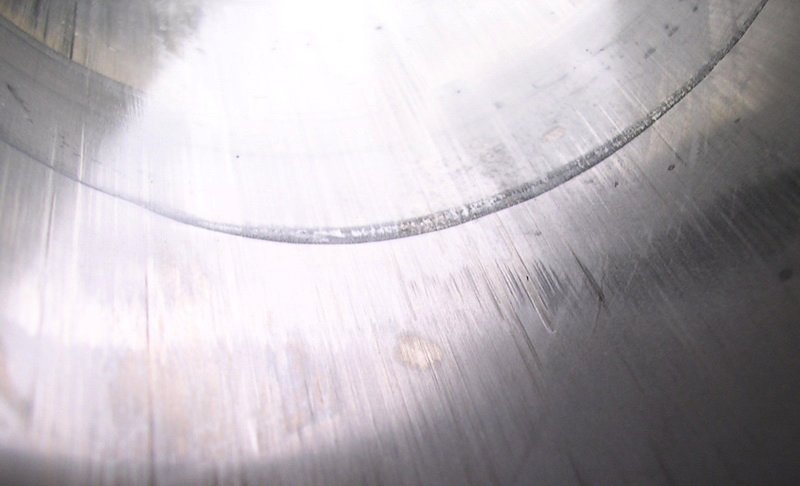

Moin, hab heute den Zylinder endoskopiert,
Nichts auffälliges was Spuren angeht.
