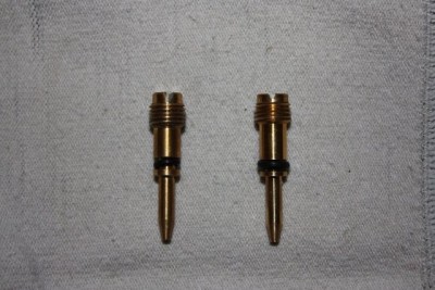

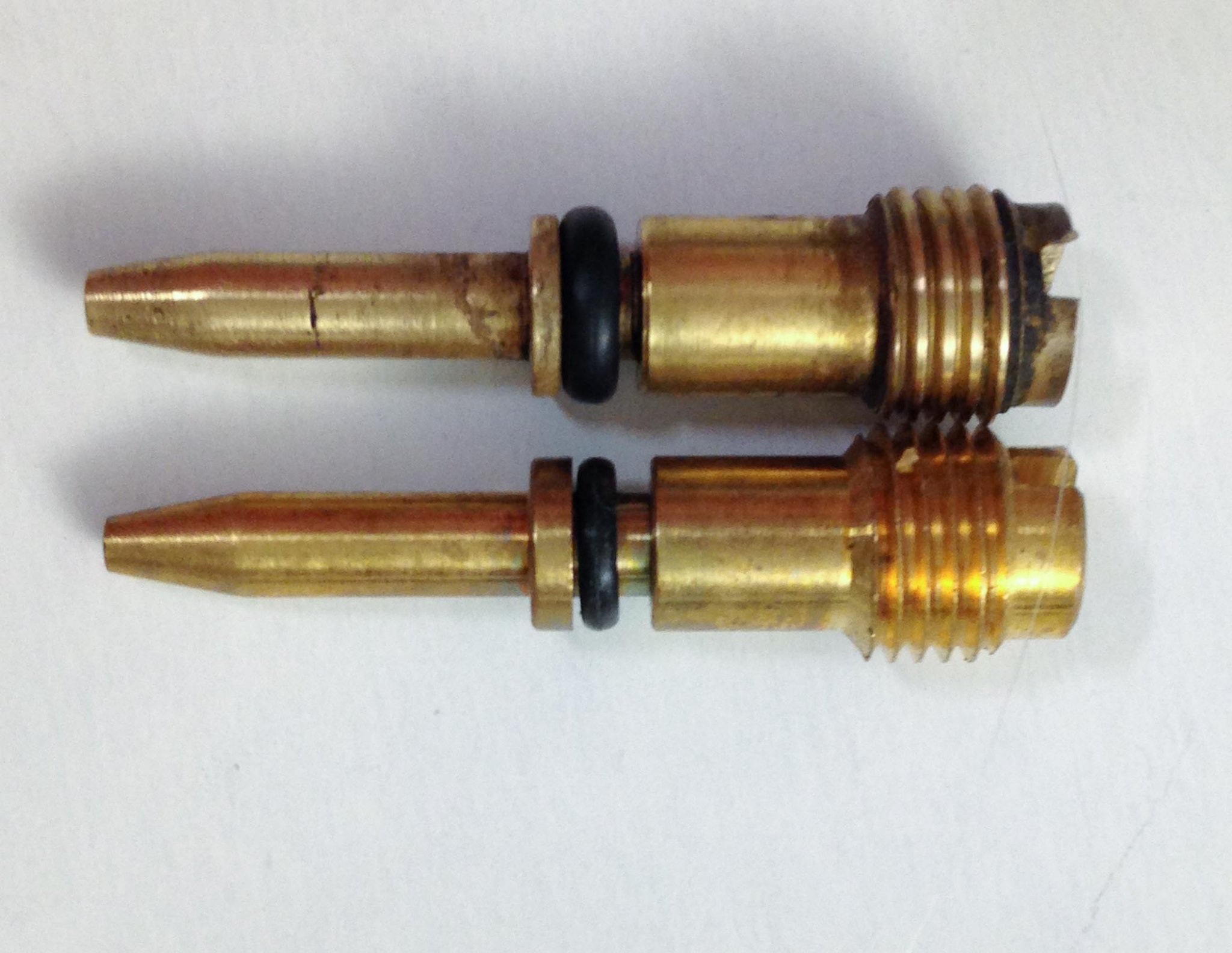

PS.: der Dichtring an der LL-Einstelldüse war beim Tauschteil auch kleiner als beim „ Altteil“
Wie sind da Eure Erfahrungen?
Ist mir bei der Suche nach der korrekten LL-Einstelldüsen-Umdrehungszahl auch schon aufgefallen, habe mittlerweile sogar noch eine dritte Variante. Komme aber mit allen so oder so nicht über 1/2 U hinaus.
(Wollte zu dem Thema, schon mal anfragen, habe es aber erst mal aufgeschoben um keine schlafenden Geister zu wecken, wie bei meiner letzten Standgasanfrage)
Michael
Kuntzinger
Beiträge: 271
Re: TT500 Vergaserbedüsung 34mm
Beitragvon Kuntzinger » Fr Jan 24, 2020 20:59

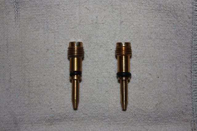

Ja, Michael, genauso stellt sich der Vergleich der beiden LL-Einstellschrauben dar.
Ich habe das neue Teil ( die untere mit dem viel dünneren Dichtring und auch maßlich im Detail abweichend ) erstmal nicht verbaut.
Gibt’s sonst noch jemanden, der solch ein Teil als
Ersatz bestellt hat und selbige Vergleichserfahrungen gemacht hat?
Gruß Kuntzinger

ja das mit den Rep-sätzen von KEDO untermaßige Teile mitkommen hatte ich auch schon. Und zwar wie oben beschrieben. Sowohl das Außenmaß der Nadeldüse, als auch der O-Ring der LL-Schraube waren zu klein.
Ich hatte damals bei KEDO nachgefragt und sie haben mir zumindest für die LL-Schraube/O-Ring passenden Ersatz geschickt. Soll eine fehlerhafte Charge gewesen sein.
Grüße, Alex.
