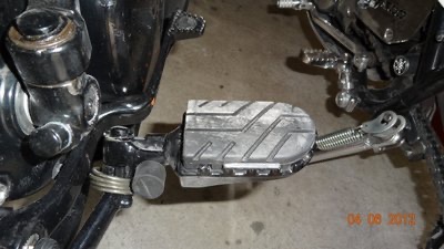

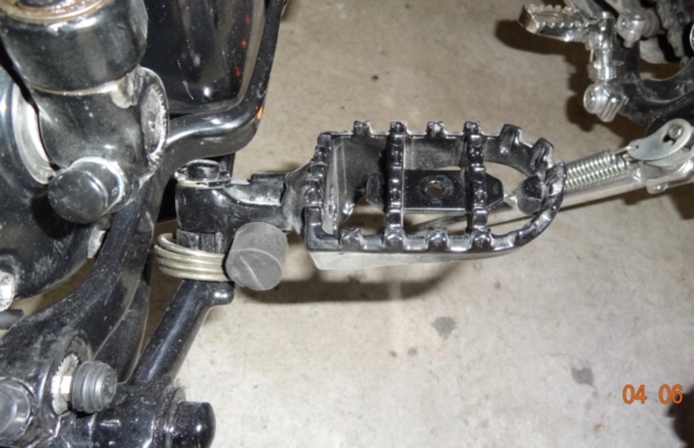

Ich verbaue seit Jahren die = (Fotos)
Da habe ich nach Bedarf Gummis oder Krallen !

Hallo Hardy, sehen gut aus- kannst Du eine Bezugsquelle einstellen ?
Gruß Günther
Gruß Günther

ja genau , die sind das !
Die habe ich an die Original Fußrasten angeschweißt.
Kedo hatte die auch mal , finde die aber bei Kedo nicht mehr.

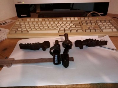

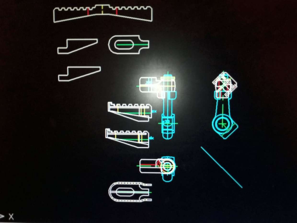

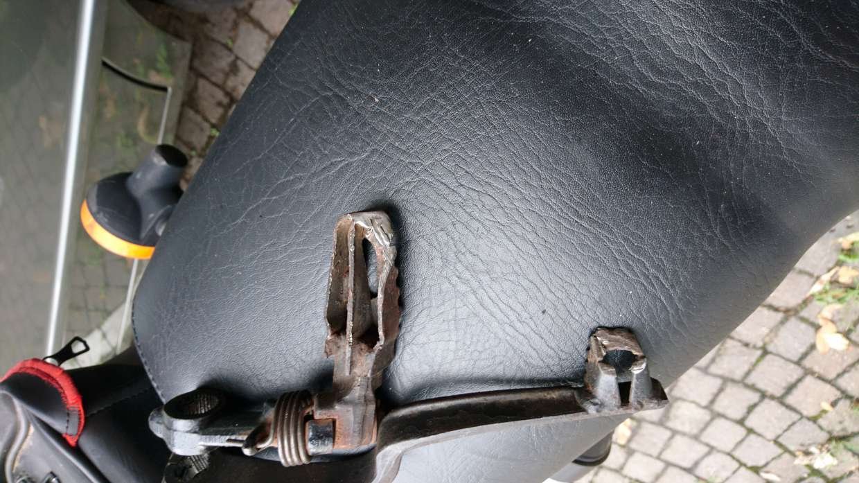

da ich aktuell ein zum Thema passendes Problem habe (Original Fußrasten (Krallenfußrasten int. Version / Italien) durch Sturz zu Wadenaufschlitzern angeschliffen) hab ich mich mal etwas kreativ betätigt, und zusammen mit meinem Bruder, einem Maschinenbauer, die originalen Fußrasten vermessen, und werde nun die Teile aus Stahlblech neu lasern lassen.
Danach einfach Biegen und wie im Original an die Guss- Aufnahme schweißen und alles wieder gut.
Nur mal so als vorab- Sondierung- hat eventuell noch jemand Interesse an den Laserteilen- aufwandmäßig macht es kaum einen unterschied ob ich das ganze 2 oder 50mal lasern lasse..
-Dietmar

...und da Bilder bekanntlich mehr als 1000 worte sagen:
- Dietmar
- Dietmar

Also- hier wieder mal ein Update von meiner Seite..
(auch als Antwort für diejenigen zu betrachten, die mir per PM geantwortet haben)
Leider gibt es einen kleinen Rückschlag, der Laserschneider hat aktuell Wartezeiten von 8-10 Wochen, und hat mir noch nichtmal ein Angebot zukommen lassen.
Ich hoffe für Material und Schneiden müssten so an die 10-20€ langen.
Als Material hab ich kaltgewalztes 2mm Stahlblech gerechnet, da dies dem originalen Material entspricht.
Zum Biegen hab ich mir ehrlich gesagt noch keine Gedanken gemacht, die Idee war ja eigentlich die Teile nur flach zu verschicken.
Ich selbst werde sie vermutlich nur mit Schraubstock, Zulagen (Nuss) und Gummihammer bearbeiten...
SG inzwischen, genauere Infos dann sobald ich ne Rückmeldung vom Laserschneider habe
-Dietmar
