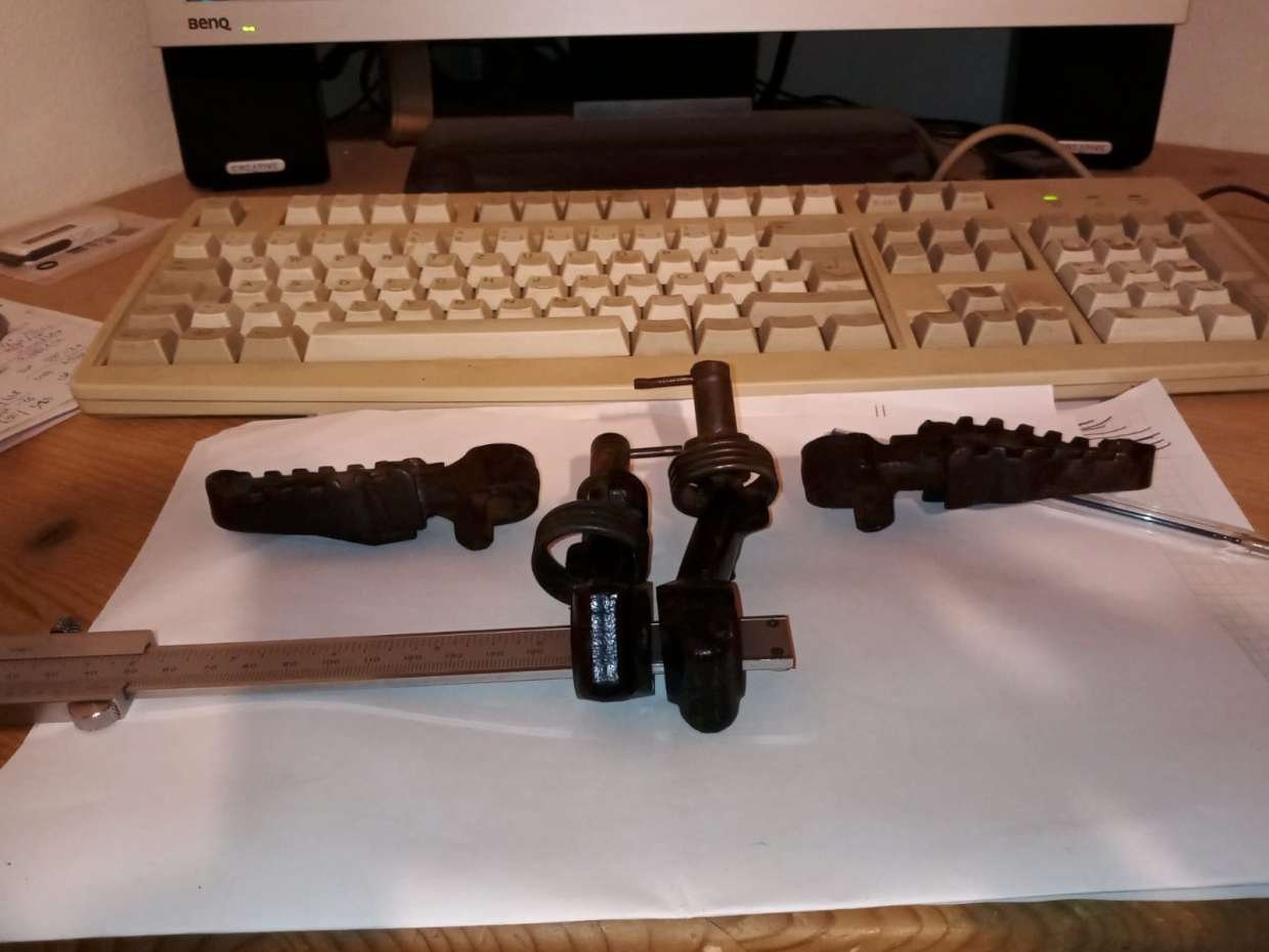

Hallo Leute,
da ich aktuell ein zum Thema passendes Problem habe (Original Fußrasten (Krallenfußrasten int. Version / Italien) durch Sturz zu Wadenaufschlitzern angeschliffen) hab ich mich mal etwas kreativ betätigt, und zusammen mit meinem Bruder, einem Maschinenbauer, die originalen Fußrasten vermessen, und werde nun die Teile aus Stahlblech neu lasern lassen.
Danach einfach Biegen und wie im Original an die Guss- Aufnahme schweißen und alles wieder gut.
Nur mal so als vorab- Sondierung- hat eventuell noch jemand Interesse an den Laserteilen- aufwandmäßig macht es kaum einen unterschied ob ich das ganze 2 oder 50mal lasern lasse..
-Dietmar

Beitragvon Ingeniere » Di Mär 23, 2021 6:44
...und da Bilder bekanntlich mehr als 1000 worte sagen:
