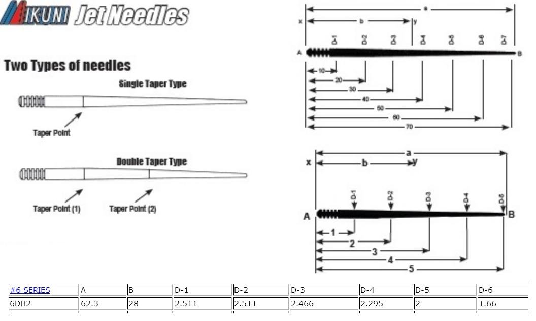

Beitragvon Frank M » Di Apr 07, 2020 15:37
die 6DH2 wird eine "single taper" Nadel sein.
Y145 hab ich nicht, aber hiermit ließen sich die Maße vergleichen.

Beitragvon Theo » Mi Apr 08, 2020 6:46
Ich habe vor längerer Zeit u.a. die Y145 und die 6H2 vermessen.
Sie sind im 1/100-Bereich nach MEINEN Messungen identisch.
Die 6DH2 ist deutlich anders!!!
LG Theo
