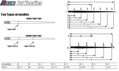

Aber es gibt eine Seite mit vielen Maßangaben zu Mikuni-Nadeln. Vielleicht hilfts beim Ausmessen.
https://www.jetsrus.com/a_jets_by_carbu ... ikuni.html

die 6DH2 wird eine "single taper" Nadel sein.
Y145 hab ich nicht, aber hiermit ließen sich die Maße vergleichen.

Ich habe vor längerer Zeit u.a. die Y145 und die 6H2 vermessen.
Sie sind im 1/100-Bereich nach MEINEN Messungen identisch.
Die 6DH2 ist deutlich anders!!!
