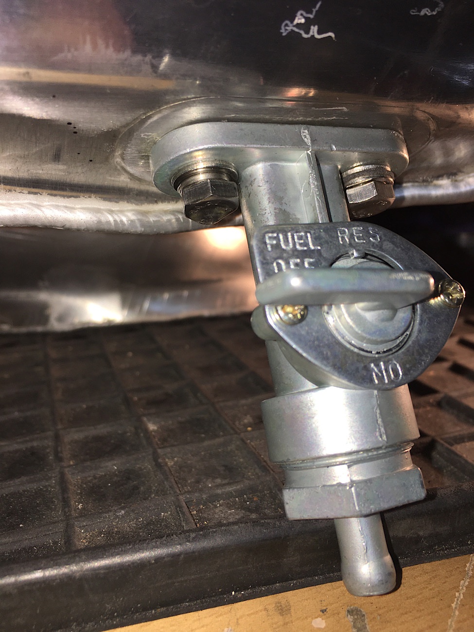

Der Benzinhahn ist da und es ist die etwas längere Variante
Überlege jetzt mit den Dichtungen des neuen Hahns den alten abzudichten...
Weil ein Dichtungssatz wäre doppelt so teuer.
Rainer

Die einzige Dichtung die bei den beiden Hähnen gleich ist, ist die am Flansch zum Tank.
Die Dichtungen innen drin sind unterschiedlich da der Original-Benzinhahn nen grösseren Innendurchmesser hat.
Rainer

...und Erstens kommt es immer anders und zweitens als man denkt. Die Benzinhähne sind beide dicht, der alte sowie der neue. Beide Tropfen jedoch an der Verschraubung zum Tank, die Dichtung am Flansch ist erneuert. Hat jemand eine Idee wie ich die undichte Stelle an der Schraube weg bekommen. Gruß
Rainer

Beitragvon schlork » Fr Feb 28, 2020 14:41
hast du da neben den Dichtungen noch Unterlagsscheiben drunter? Weg damit.
rainerp65
Beiträge: 418
Wohnort: Bernkastel-Kues
Re: Benzinhahn Filterröhrchen und Dichtung
Beitragvon rainerp65 » Fr Feb 28, 2020 14:48
Ich denke ich hab den Fehler gefunden die alten Schrauben hatten ganz dünne Dichtungen noch auf der unterlag Scheibe. Da die Schrauben aber verhunzt waren habe ich sie durch neue ersetzt, und übersehen oder vergessen Dichtungen drauf zu machen. Mal gucken ob ich passende finde.

xtrack

Beitragvon xtrack » Fr Feb 28, 2020 15:35
Nimm Bundschrauben.

Beitragvon schlork » Fr Feb 28, 2020 15:45
Da gehören nur zwei Dichtscheiben drunter. Keine Metall U-Scheiben. Siehe Explosionszeichnung

Beitragvon xtrack » Fr Feb 28, 2020 15:54
Genau schlork,
Auflageflächen kontrollieren,große Dichtung ersetzen, diesen Sitz
ebenfalls reinigen...Bundschrauben mit Dichtungen anbringen,
Fertig

Beitragvon rainerp65 » Fr Feb 28, 2020 16:54
Hat funktioniert
Danke für die Hilfe.
