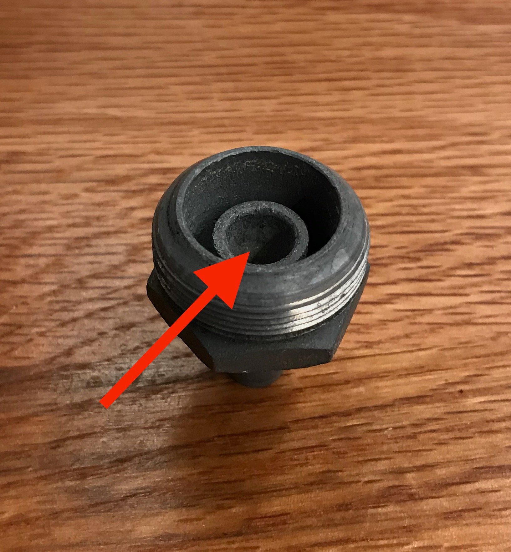

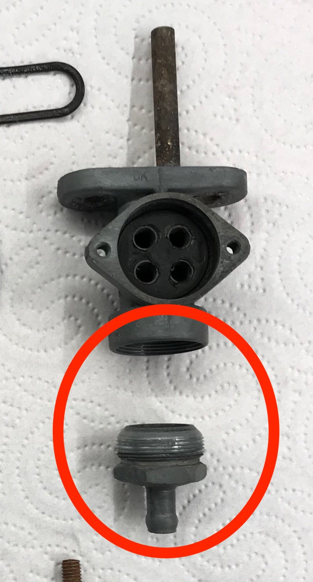

Als ich den unteren Stutzen abgeschraubt habe, war dort ein kleines Filter-Röhrchen verbaut, welches allerdings nicht mehr wirklich zu retten war. Habe die Stelle auf dem Foto markiert. Weiß jemand, wo ich ein solches Filter-Röhrchen finden kann? Bei Kedo scheint sowas nicht in den Reparaturkits enthalten zu sein.

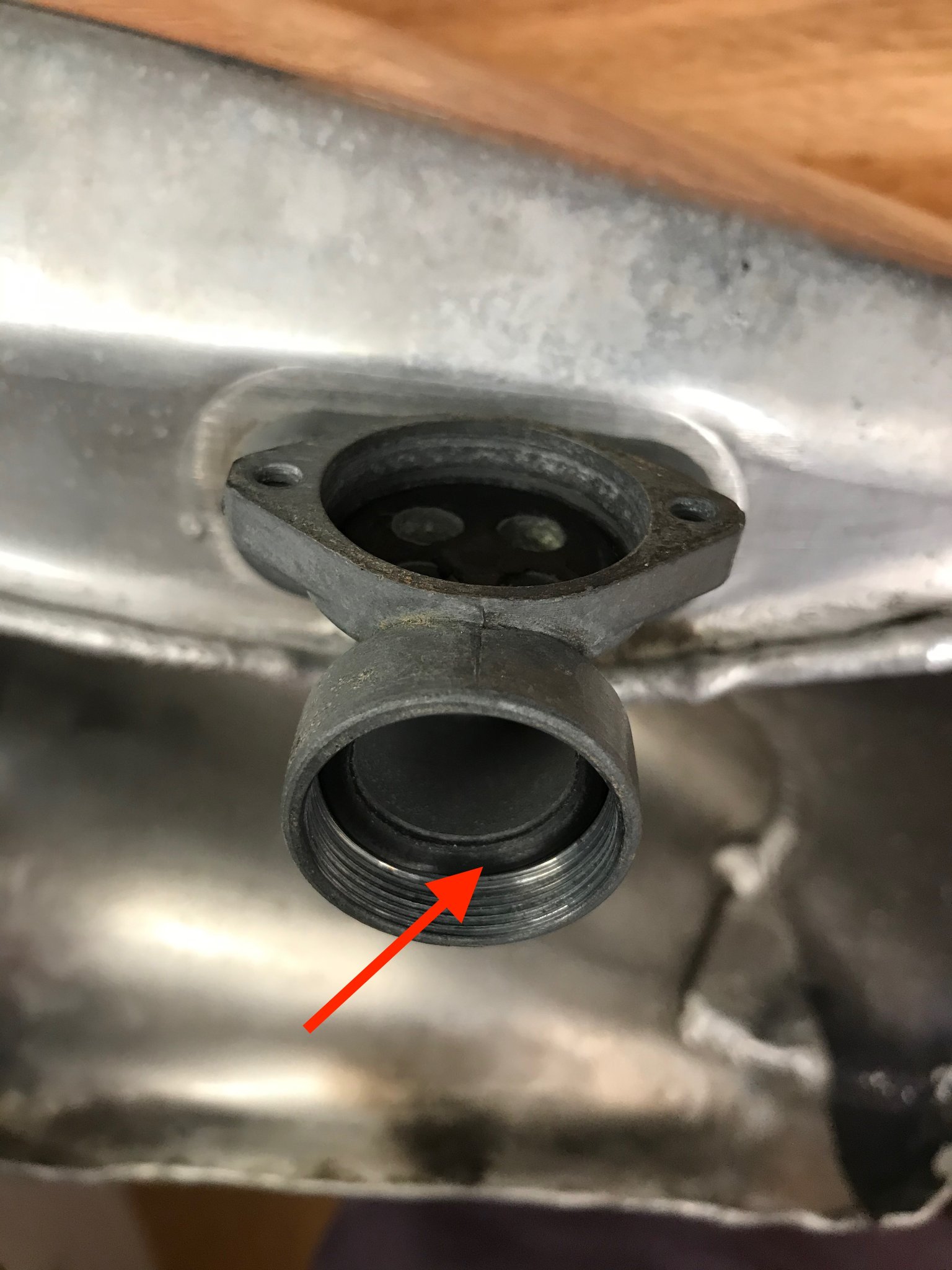

Außerdem würde ich die Dichtung über dem Stutzen gerne erneuern, da mir diese auch etwas morsch erscheint. Auch hier konnte ich noch kein passendes Teil finden. Auch hierzu ein Foto anbei

Ein Filter zwischen Benzinhahn und Vergaser ist generell vorgesehen, denn wenn du auf "on" fährst, läuft alles durchs Röhrchen.
Wenn du auf "Res" unterwegs bist, dann geht es durch die Leitung neben dem Röhrchen. Da sollte ein Filter sein, damit du dir den erstgenannten Filter nicht zusetzt.
Auf "Res" kommt generell mehr 'Dreck', denn das greift auch die tiefliegenden Schichten im Tank ab. Und am tiefsten ist so ein Tank eben meist am schmutzigsten.
