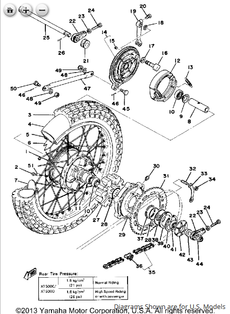

In meiner Glaskugel sieht das aber anders aus:
Befestigung vorne: 90109-08368
Befestigung hinten:90109-08406.
Ich kannte das von der SR, aber konnte mir nicht vorstelllen, daß es bei der XT so viel anders aussehen würde.
Der Bund, gegen den die Sonderschraube gedreht und gesichert wird liegt übrigens außen, der Sechkant der Schraube ist innen in die Bremsankerplatte eingesenkt um ein Verdrehen dort zu verhindern. Die Stange soll sich auf dem Schaft der beiden Schrauben drehen können.
Hier noch der ZB.

Aber wie sich das die Yamaha Ingenieure gedacht haben, lässt sich doch ganz einfach testen insofern jemand die Originalschrauben montiert hat, wie von rei97 beschrieben. Optisch liegt die Vermutung nahe, dass dann beide Seiten beweglich sind.
"Klänk!" wird es trotzdem eher nicht machen, weil schätzungsweise wenig Spiel.
Von der Logik muss ja der vordere Teil beweglich sein, so wie die Schwinge ja auch, hinten ist es mir nicht so klar, ob nötig oder nicht.

Bei vielen Bildern diverser Yam Moppets fällt genau dieser Konstrukt mit Schaft und reduziertem gesichertem Mutterngewinde auf. Wenn da Drehbarkeit nicht dahinter stecken würde, wäre es doch wesentlich günstiger, gewesen, einfach eine 8erSchraube durchzudübeln und eine Ganzmetallsicherungsmutter drauf zu klemmen.
Ich kenne zwar einige Fehlkonstrukte, wie z.B. die Schwingenlagerung der SR oder die Verlustscheibe, aber an der Zugstrebe (Bei der SR gab es auch Druckstreben :roll: ) kann ich das nicht nachvollziehen.

die Absätze ohne Gewinde an den "Sonderschrauben" dienen dazu, dass sich die Bremsmomentkräfte nicht auf den Gewindespitzen abstützen (mit dem zu erwartenden Verschleiß/Spiel), sondern den stabilen vollen Durchmesser haben. Wird im Maschinenbau seit gefühlt Jahrhunderten bei Anforderung mit Schaftschrauben so gemacht.

Das hätte man auch mit normalen M8 Schaftschrauben machen können, bei denen das Gewindeende 1 Gang unter der Scheibe endet. Wäre auch festgeknallt, aber billiger als die Sonderschrauben.
