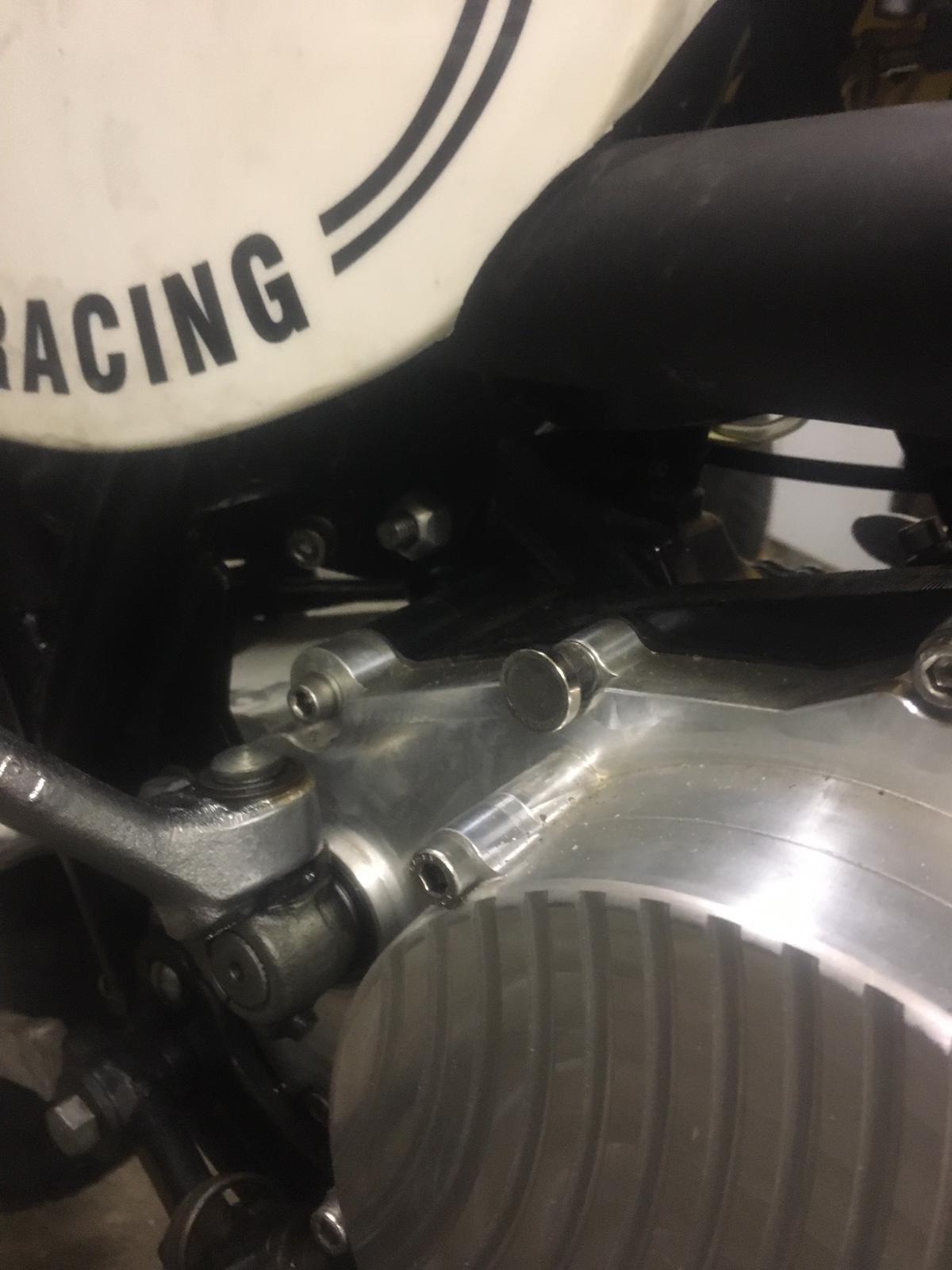

An meinem "MX XT500" Derivat habe ich rein vorsorglich gegen das Ausklappen bei etwas stärkeren Fliehkräften einen
kleinen starken Magneten am Kupplungsdeckel unauffällig platziert. Das ist eine sehr effektive Art, den kleinen Pinuckel
am Kickergelenk in seiner Aufgabe zu unterstützen. Der hält den Hebel ziehmlich gut in eingeklappter Position.
Wollte schon eher mal ein Foto reinstellen. Habs aber bisher immer wieder vergessen, wenn ich in der Garage war. Vielleicht nachher noch.
