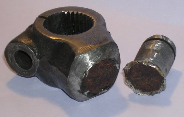

Zudem ist der Knauf auch nicht so unkritisch. Den Bolzen einfach zu reduzieren kann, wie ich schmerzhaft erfahren musste zum Bruch führen. Da war im Schmiedeteil ein Chevron drin. Bilder davon hab ich noch. Bedarf?
Das Reparieren der Chromoberfläche ist auch nicht ohne und kostet mehr als das Replikateil.

hab ich schon, daher weiß ich auch dass sowohl Bolzen als auch Bohrung eher zähhart sind und sich aufgrund der Form nicht ganz einfach spannen geschweige denn bearbeiten lassen. Aber von einfach war ja nicht die Rede, es ging ja um die von dir angeführte Nachhaltigkeit.
Wenn die Bohrung im Hebel sauber ausgebuchst wird muss am Chrom übrigens nix gemacht werden.

Bilder würden mich interessieren, ja!Den Bolzen einfach zu reduzieren kann, wie ich schmerzhaft erfahren musste zum Bruch führen. Da war im Schmiedeteil ein Chevron drin. Bilder davon hab ich noch. Bedarf?

Als Chevron bezeichnet man eine Schmiedefalte?

Eigentlich entsteht der Fehler im Vormaterial des Schmiedeteils.
Der Draht wird dabei überzogen und reißt innerlich.
Wird der Draht ungeprüft ins Gesenk gehauen, bleibt der innere dachförmige Riss der von außen unsichtbar ist.
Durch nachträgliches äusseres Schleifen wird der Rand dünner und es werden Zugeigenspannungen eingebracht.
Bei Biegebelastung kann das Teil dann aprupt spröde brechen.
