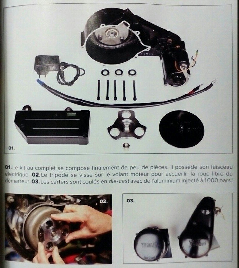

Soll das ein E-Starter wie in den alten MVs sein also quasi die Lima unter Strom setzen damit sie als Dynastarter fungiert oder so
Jack
Jack
Nun ohne XT….
Nun ohne XT….
- rainerp65
- Beiträge: 436
- Wohnort: Bernkastel-Kues
Re: XT mit Elektrostarter
...der limadeckel wird getauscht gegen den mit Anlasser.
Dieser treibt über die kette die kurbelwelle an.
Als verbindung dient die scheibe mit den 3 löchern.
So sehe ich das.
Rainer
So sehe ich das.
Rainer
- Beiträge: 2645
...genau so!...der limadeckel wird getauscht gegen den mit Anlasser.
So sehe ich das.
...es wäre interessant herauszufinden, wer das baut...scheint ein gewisser Franzose Namens Hervé Hamon zu sein. Er ist involviert in eine Fa. Alton, die bauen u.a. Starterkits für Nortons, BSAs...Ein- und Zweizylinder. Ich bin allerdings in Sachen XT nicht fündig geworden....

Der E-Starter ist hier zu bekommen
https://nutsandbolts-france.com/
Preis 1380 Euro.
Groetjes Djinow

Wer wirklich am Überlegen ist ob er seine XT wegen dem Ankicken verkaufen sollte, für den ist das eine gute Alternative.
Ja, der Preis ist gesalzen, aber cool, dass jemand ein Komplettset anbietet.
Andreas (der sieben Jahre französisch in der Schule gelernt hat)
