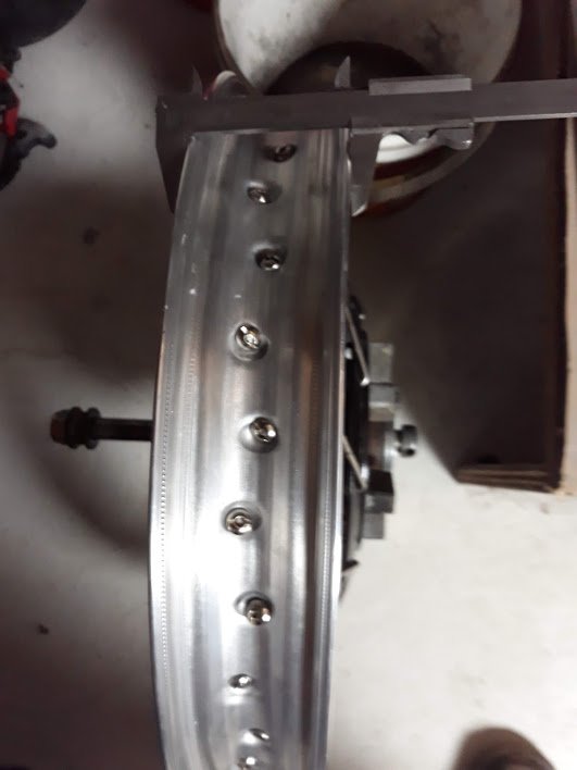

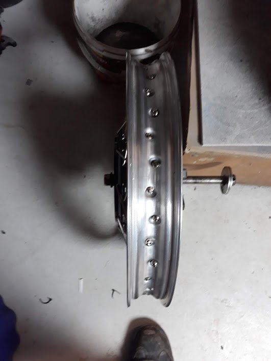

Hallo, ich bin gerade dabei meine Räder neu einzuspeichen und habe dazu ein paar Fragen. Ich habe das schon ein paarmal fürs Fahrrad gemacht und habe deshalb einen super Zentrierständer, den man auch fürs Motorrad benutzen kann. Durch zwei Messuhren kann man hier wirklich aufs Genaueste zentrieren. Das Hinterrad der XT ist bereits so weit fertig, allerdings war da eine Stelle, die mich ewig beschäftigt hat bis ich endlich auf die Idee kam, mal mit der Messlehre die Felgenbreite zu messen und tatsächlich an der Stelle ist die Felge ca. 1,5mm schmäler und zwar beidseitig ungefähr gleich.
Beim Rennrad wäre das ein No Go, bei der XT wahrscheinlich schnuppe, oder was denkt ihr? Ist das die Stelle, wo die Felge zusammen geschweisst wird?

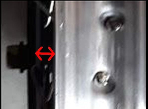

Die Mittigkeit dürfte bei einer 1,85" original Felge 25mm und bei einer 2,15"(Kedo) 22mm sein. Das Maß ist der rote Pfeil im Bild, äusserer Nabenrand zum Felgenrand. Kann das jemand bestätigen?
Falls jemand die Zoll nachrechnet und feststellt dass etwas nicht stimmt, der gemessene Unterschied zwischen Original und breiterer Kedo Felge ist nur 6 mm.

ich möchte noch zu bedenken geben, dass mittig zur nabe, also mittig zu den speichenflanschen nicht unbedingt mittig zur gabel/ schwinge bzw fahrzeug sein muss.

Die Schweißnähte an den Felgenringen fallen immer mal mehr oder weniger ein und erzeugen Höhen- und/oder Seitenschlag. Ich habe diese Unregelmäßigkeiten immer vermittelt bzw. ignoriert und keine schlechten Erfahrungen damit gemacht.
- Beiträge: 2581
Re: Fragen zu Einspeichen
...wenn es die Nahtstelle ist, würde ich das auch ignorieren.

Beim Hinterrad ist das, was auf der Skizze 12,8mm ist = 26mmfür's Hinterrad hab ich keine solche Skizze.
Das habe ich mir mal auf einen Ausdruck dieser Skizze an der Werkstattwand geschrieben
