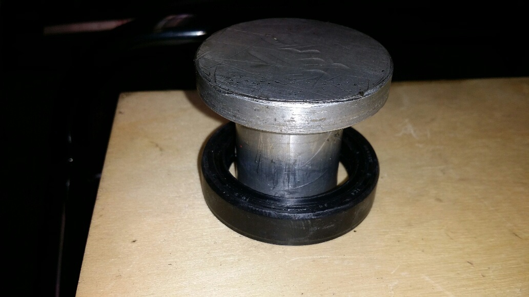

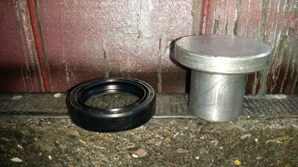

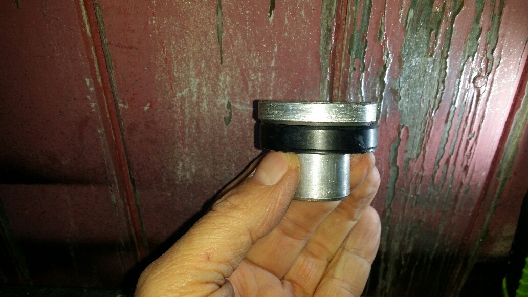

Da die Dichtlippen der Simmeringe „nicht“ höher liegen als der äußere Ring, würde ich mir keine Gedanken machen um sie mit einer geschlossenen Platte einzuschlagen.
Da sie mit der ja nicht in Berührung kommen.
Dadurch mehr Auflagefläche und weniger Risiko des verkannten.
Ich habe mir dafür so ein Teil gebaut :
Zuletzt geändert von YAMAHARDY am Do Nov 14, 2019 22:24, insgesamt 1-mal geändert.

@ Hardy, ja so ähnlich sieht meine Einbauhilfe auch aus, nur ohne " Stiel", aber mit dem Stiel dran ist auch ne super Idee.
