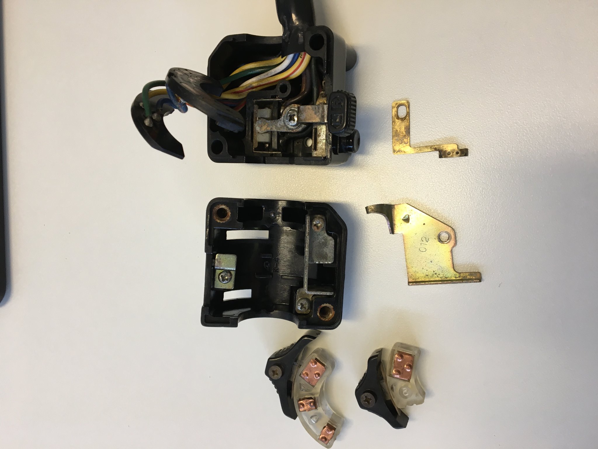

Nun noch eine Bitte, ich habe meinen linken Lenkerschalter zum lackieren auseinander genommen, das ging schneller als gedacht, und bevor ich noch ein Foto machen konnte, hatte ich schon alle Teile auf dem Tisch. Das lackieren hat super geklappt, aber leider bekommen ich das Innenleben nicht wieder zusammen. Es scheitert an den Metallschutzplatten und einem kleinem schmalen dünnen Blech.
Hat jemand von Euch ggf. ein Foto des Innenlebens des Schalters für mich, bitte?

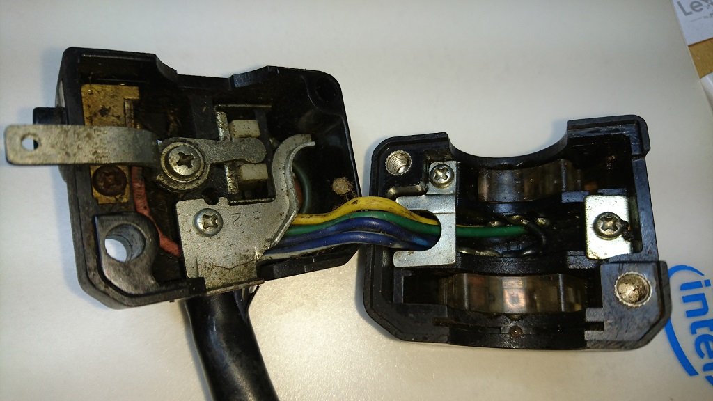

kannst Du ein paar Bilder hochladen damit man sieht was Du meinst?
Und damit wir sehen ob der Schalter ähnlich wie bei der XT500 ist?
Ich hab meinen gerade offen.

Anbei ein Bild des Schalters von innen und mit allen Zubehörteilen.
Wo die Schalter hinkommen ist mir klar. Aber ich weiß leider nicht, wo die beiden gelb verzinkten Teile im Vordergrund hinkommen.
Danke und Grüße, Dirk

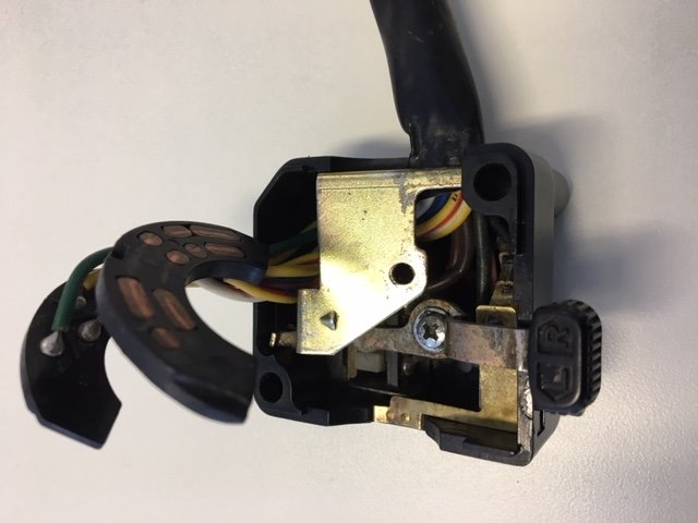

Auf Anhieb ist es mir gelungen ein Bild einzufügen
ich meine die beiden gelb verzinkten Teile rechts auf dem Bild.

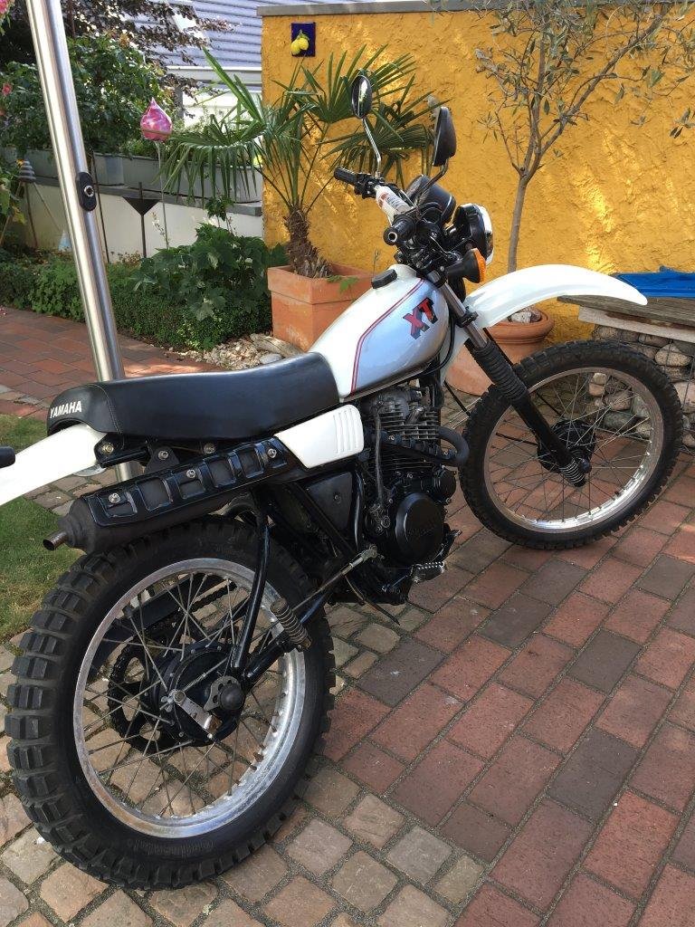

]So sah die kleine XT aus, nachdem sie zu mir gekommen ist.
Grüße, Dirk
Grüße, Dirk

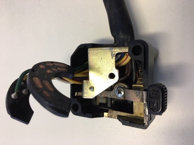

Ich denke, so könnte es passen, was meint Ihr?
Von außen unter den eigentlichen Schalter liegt jeweils ein dünne feine Kupferplatte, muss diese Kontakt zum Alu Gehäuse haben? Also die Farbe unter dem Schalter in dem Bereich vorsichtig abschleifen?

vielen Dank für die schnelle Hilfe. Mein kleines Problem ist mittlerweile gelöst. Ein Halteblech im Schalter war ziemlich verbogen, deshalb habe ich so schwierig die korrekte Position finden können.
