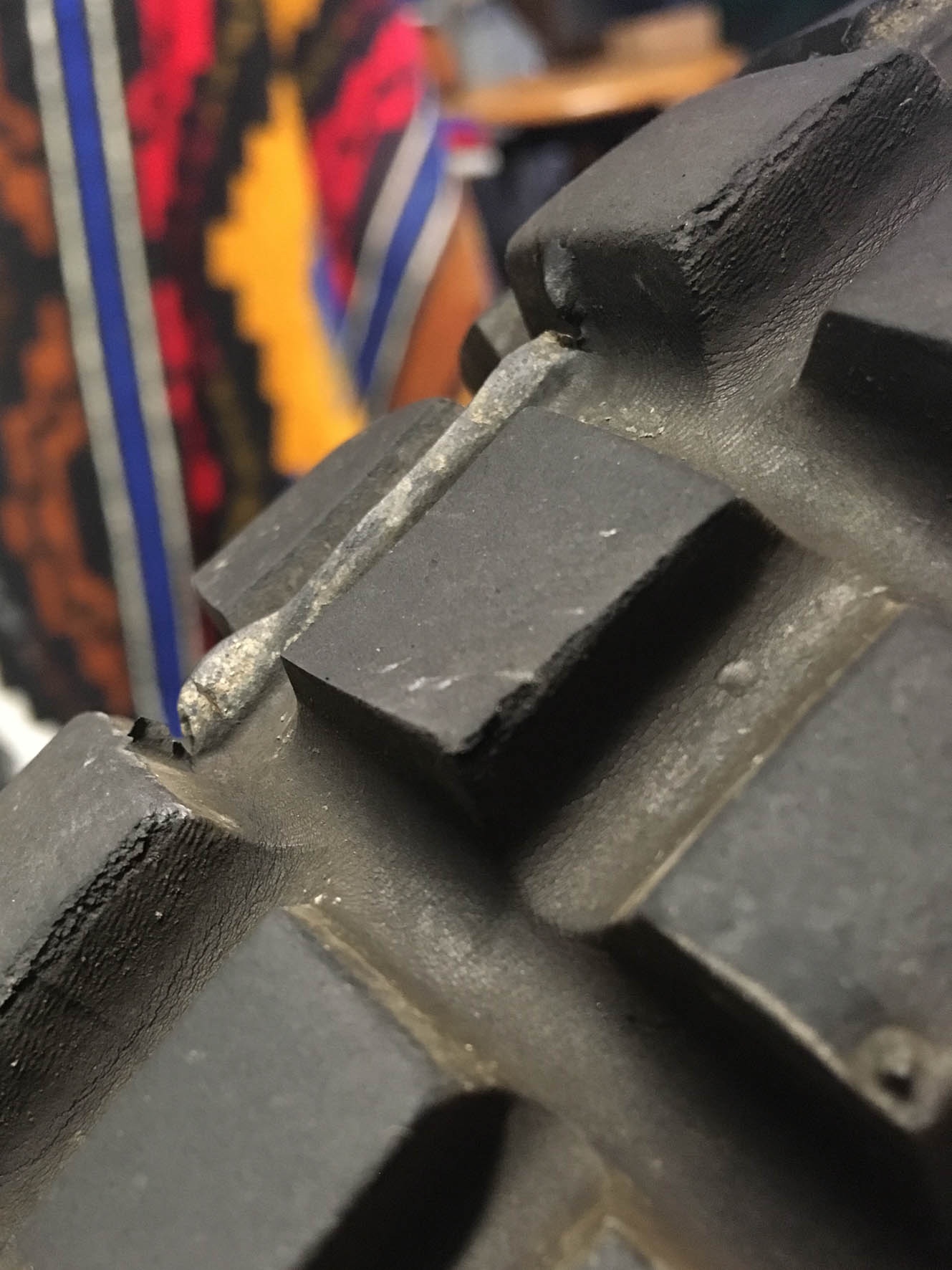

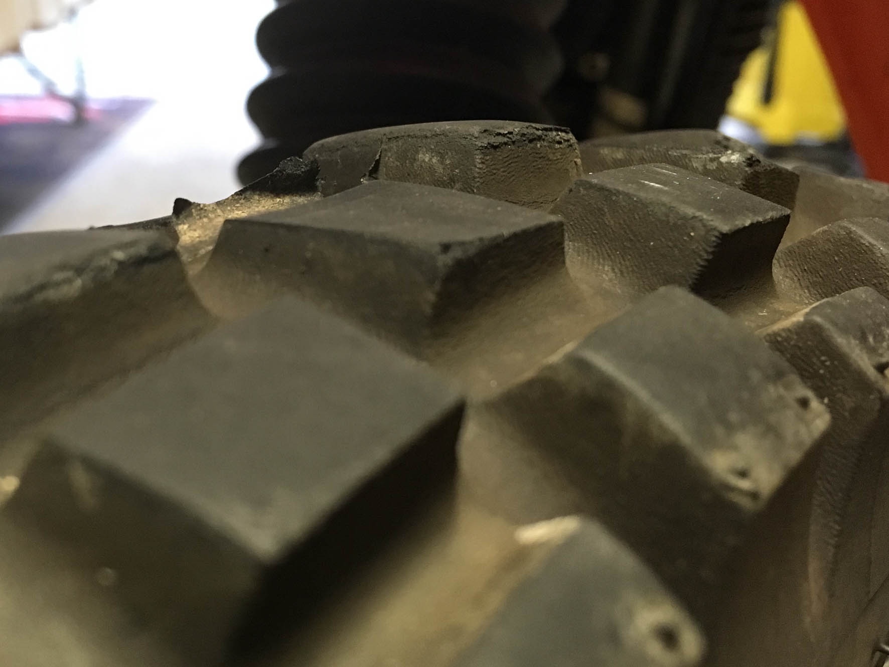

Guten Abend zusammen,
mir ist bei meinem TKC 80 Vorderreifen ein markantes Verschleißbild aufgefallen. Ich glaube man nennt es Sägezahn, oder? Die mittleren Blöcke sind viel höher als die zweiseitlichen. Die sind auch total schräg zur Mitte hin. Ist jetzt 3 Jahre und ca 9000 km drauf. Natürlich leider 99% Straße. Hinten ist er gleichmäßig abgefahren - in der Mitte.
Ist das so normal?
Woher könnte das kommen?
Müssen die jetzt runter?
Was meint ihr?
Danke für eure Einschätzungen
Michael

Hallo Michael, das Verschleißbild ist normal, und kommt vom bremsen,
Die mittlere Stolle bremst ab und walkt dann auf die Reihe, welche dadurch mehr verschleißt.

Völlig normal. Der geht noch ne Weile.
