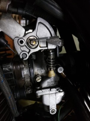

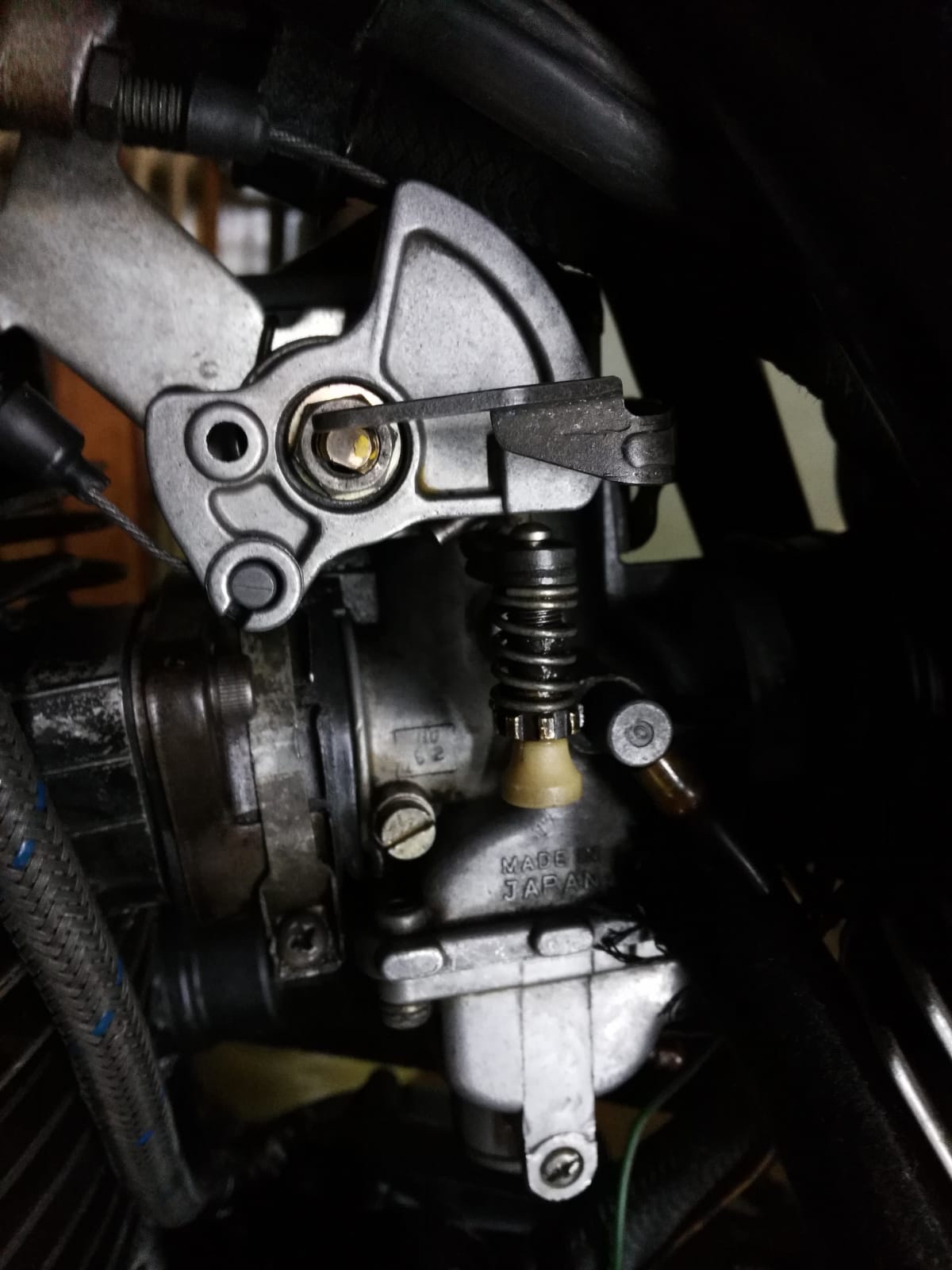

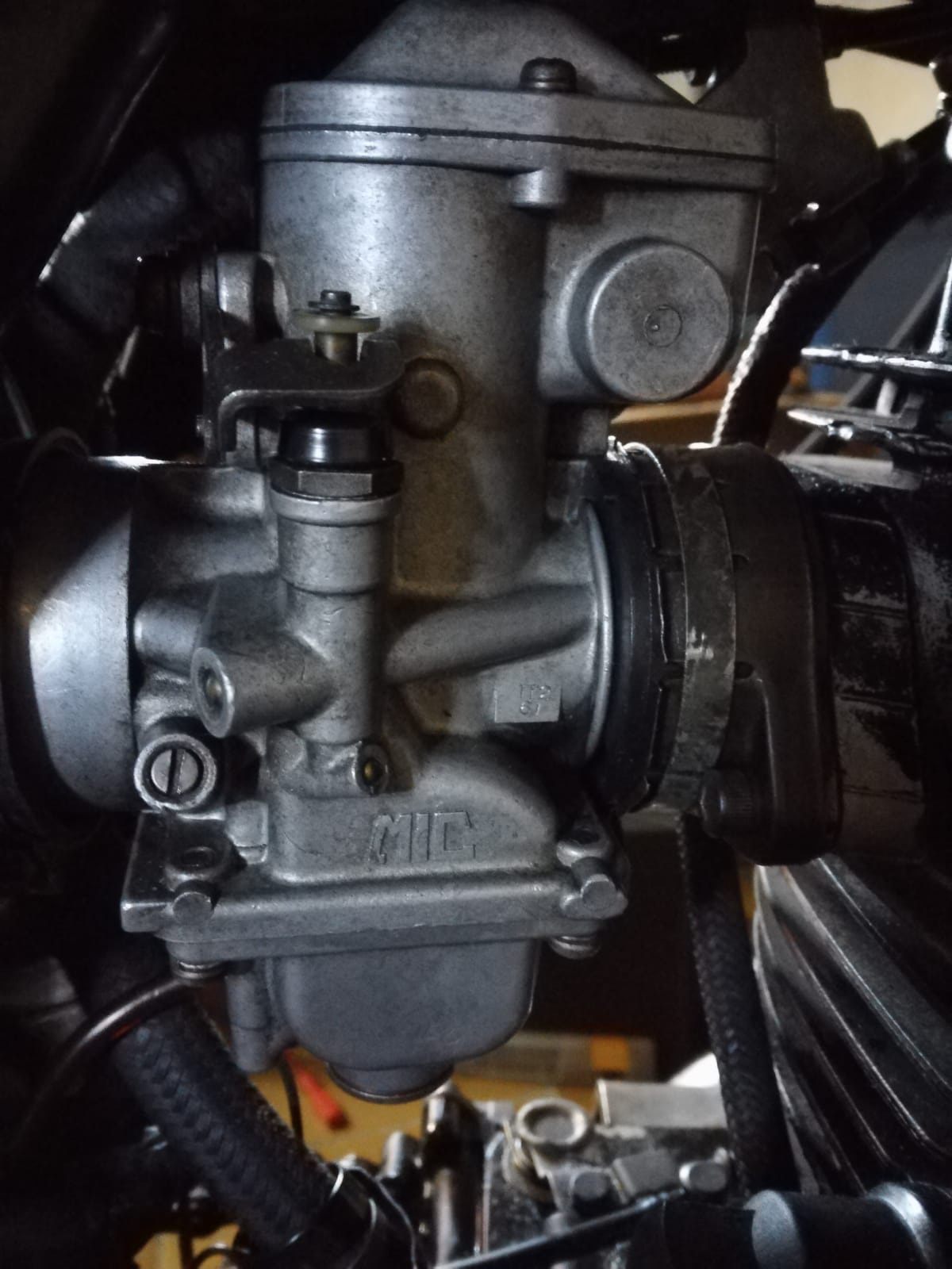

Liebe Leut',
in meiner XT ist ein Vergaser, zu dem die Beschreibung aus dem Handbuch nicht 100% passt. Es gibt zwei Düsen mehr und ich stehe auf dem Schlauch. Sehe ausser "MIC" auch keine Bezeichnung auf dem Vergaser, mit der ich bei google etwas finde.
Vielleicht kennt jemand von euch das Teil?!? Fotos angehängt.
Danke schon mal im Voraus.
Gruß Robin
Gruß Robin

...ganz normaler VM32 Originalvergaser ...

Gute Hinweise, könnt ihr mir noch helfen bei der Zuordnung der drei Einstelldüsen? Kickstarterseitig ist eine - ich vermute, dass ist die Leerlauf-Gemisch-Einstellung. Was hat die auf der Schalthebelseite ganz unten am Vergaser für eine Funktion? Und die, ebenfalls auf der Schalthebelseite mit dem gleichen Aussehen, wie die, auf der Kickstarterseite?
Grüße Robin
Grüße Robin
- Beiträge: 5842
Re: XT500 BJ 80 unklarer Vergasertyp
Leerlauf-LUFT-Schraube (je mehr du die reinschraubst, desto weniger Luft bekommt das Gemisch).Kickstarterseitig ist eine - ich vermute, dass ist die Leerlauf-Gemisch-Einstellung.
Ablassschraube der SchwimmerkammerWas hat die auf der Schalthebelseite ganz unten am Vergaser für eine Funktion?
Das ist ein Unterdruckanschluß, wird an der XT aber nicht benötigt.Und die, ebenfalls auf der Schalthebelseite mit dem gleichen Aussehen, wie die, auf der Kickstarterseite?

Hi Fabi,Leerlauf-LUFT-Schraube (je mehr du die reinschraubst, desto weniger Luft bekommt das Gemisch).Kickstarterseitig ist eine - ich vermute, dass ist die Leerlauf-Gemisch-Einstellung.
ich meine die kleine, Kreuzschlitz. Angehängtes Foto, gelb markiert...

sehe gerade auf http://www.ratpak.de/spip.php?article166Hi Fabi,Leerlauf-LUFT-Schraube (je mehr du die reinschraubst, desto weniger Luft bekommt das Gemisch).Kickstarterseitig ist eine - ich vermute, dass ist die Leerlauf-Gemisch-Einstellung.
dass die mit Ablassschraube beschrieben wird. Zwei Ablassschrauben? Die große, die von unten im Vergaser sitzt und diese? Sie läuft spitz zu und sieht zumindest so aus, als ob sie damit eine Düse verschliessen bzw. den Durchlauf öffnen könnte..
- Beiträge: 6510
Ja, Ablass, ja, beide.
- Beiträge: 4086
Wobei die untere dem schnellen Wechsel der Hauptdüse dient (Dazu einfach den Gaser um 45° verdrehen, dann kommt man besser an die HD. Der Schwupp an Sprit über den Motor lässt sich aber vermeiden, indem man die seitliche Schraube vorher öffnet. Leider sind VBs oft sehr kräftig und man bekommt diese Schraube manchmal nicht mehr raus. Manchmal hilft ein scharf angeschliffener Schraubendreher und ein paar herzhafte Schläge weil das die Schraubverbindung entspannt. Wenn die Schraube raus ist, den Schlitz nachsägen und dann nicht so hart anknallen.
