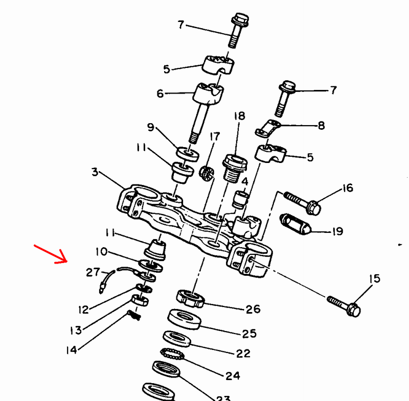

Hella-Ochsenaugen haben normalerweise nur 1 stromführendes Kabel, Masse holen sie sich über die Klemmung im Lenker.
Pos.nr. 27 stellt üblicherweise die Masseverbindung vom Kabelbaum zum Lenker her. Fehlt sie, knistert der Strom über die Lenkkopflager.

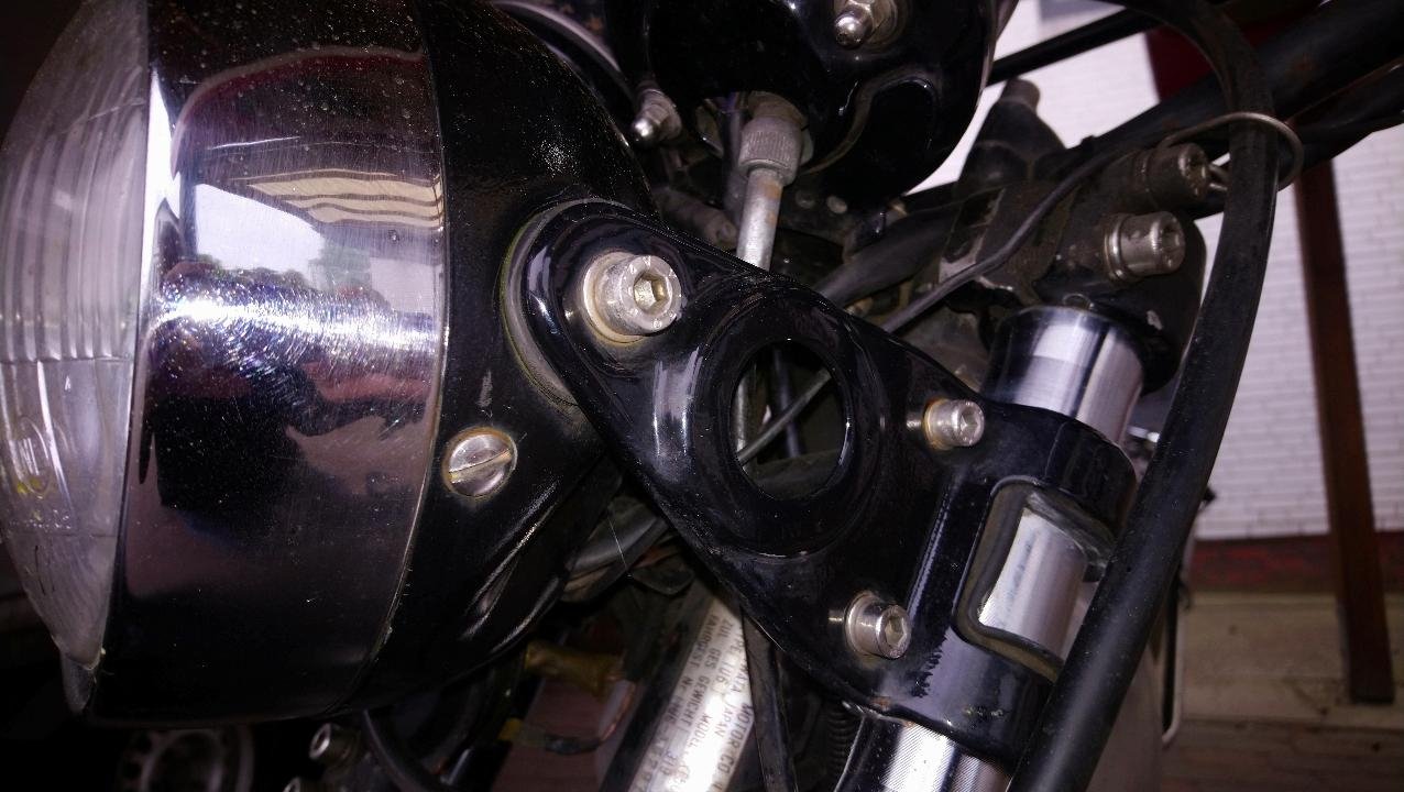

Re: Montage Ochsenaugen HELLA
zu 3: Ich hab die "Töpfe" abgeflext (ja, Asche auf mein Haupt), den restlichen Schweißrand verschliffen und gepulvert. Es entsteht ein großes Loch und sieht so aus, als wenn das so gehört
Sieht ja gar nicht mal so gut aus...
- Beiträge: 7226
