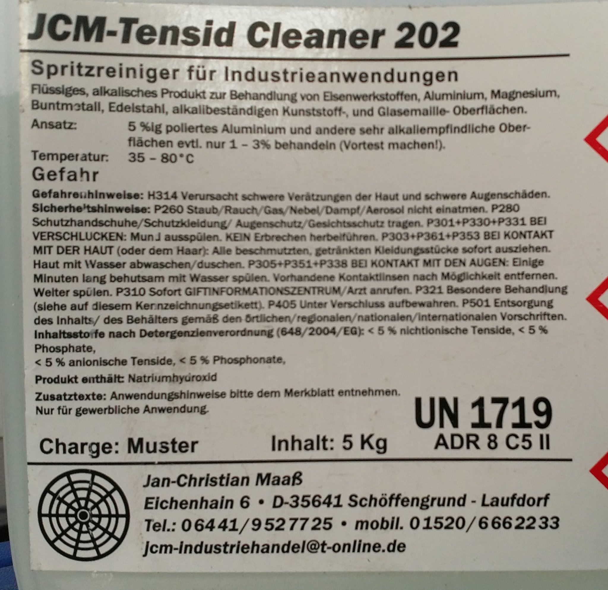

Also von Filtec ist auch das Ultraschallbad. Zumindest ist ein Logoaufkleber drauf.
Das ist das andere Zeug, welches ich noch da habe. Das probiere ich aus. Werkstoffe getrennt, nicht so heiss, nicht so lange. Hoffentlich werden die schwarzen Vergaser wieder hell ...
