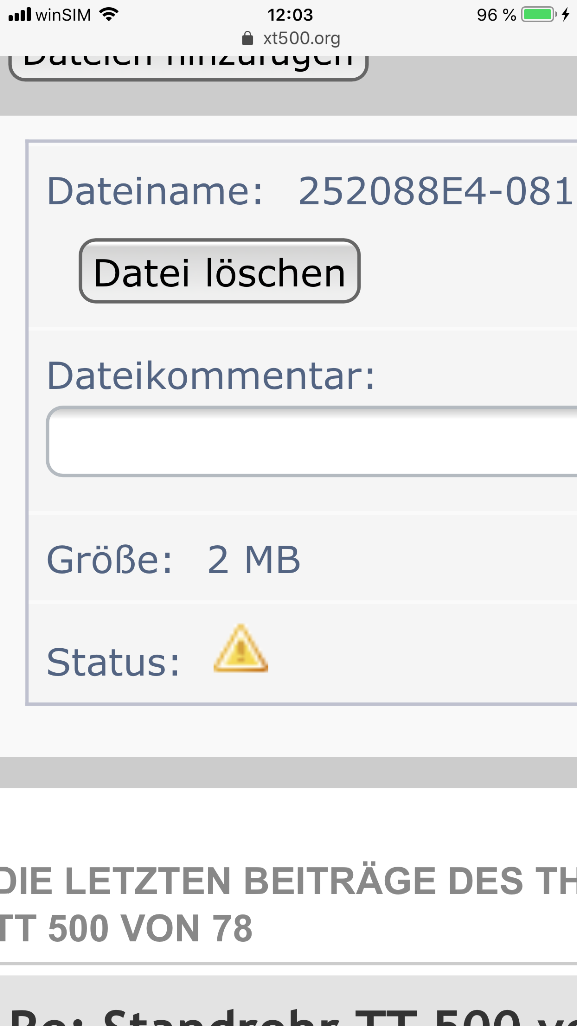

...hmmm irgendwie klappt das nicht mit dem Foto hochladen...gibts da irgendeinen trick

Wahrscheinlich ist die Fotodatei zu groß....
Gruß Rainer
Herzlich willkommen hier im Forum.
Gruß Rainer
- rainerp65
- Beiträge: 415
- Wohnort: Bernkastel-Kues
Re: Bohrung neben dem Unterbrecher
Solange nach dem hochladen dieses gelbe Dreieck erscheint ist die Datei zu groß,
Es muss ein grünes Häkchen erscheinen.
Probier’s mal mit 500 in Bikdgröße

Sorry. 500kb Bildgröße
