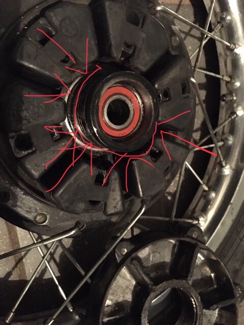

Achso...
Das schau ich mir mal genuer an.
Das Lager hat kein Spiel, dann kann ja nur die nabe selbst das Problem sein.
Also das Spiel beim abziehen des KBT lag im Bereich 1-2mm am äußeren Rand des KBT.
Also Hinterrad nochmal raus.....und mal die Teflonbandvariante ausprobieren.

Danke Andreas!
Ich halte das Spiel für noch gering, jedoch besser jetzt was tun als schlimmeres heraufzubeschwören.
Das ist meiner Meinung nach schlecht konstruiert.

Da muss ich mal etwas weiter ausholen
Am Anfang kühlte die Erde ab und dann kamen die Dinoaurier
achnee ....sorry.
Es gibt zwei Gründe für einen eventuellen Tausch Ruckdämpfer
1. Ich habe die XT im Juni 2018 gekauft und überprüfe jetzt im Winter in der sauren Gurken Zeit alle Verschleißteile incl. Lackierung diverser Bauteile.
2. Ich habe festgestellt dass es beim Fahren ohne last am Hinternrad rukeckelt. Also wenn die Kette ohne Zug oder Druck mitläuft sowie beim schnellen Gasgeben.
Deshalb dachte ich Kette zu locker oder gedehnt ....oder Ruckdämpfer hinüber.

ist denn der Kettenspanner unten dran? Federbelasteter Gleitschuh ... der sollte das Schlagen des losen Kettentrums vermindern.
An den Ruckdämpfergummis liegt es normalerweise nicht. Auch mal das Verschleißmaß der Kette und der Zahnräder prüfen, irgendwann läuft das auch unrund, vor allem bei neuer Kette auf alten Rädern.
Einen kleinen Ruck wenn alle Beteiligten auf Zug gehen (also beim Wechsel von "Gas zu" > "Gas auf") ist relativ normal. Da wechseln alle Verzahnungen von Primär über Getriebe über Antriebsritzel/Kette und Kette/Abtriebsritzel und Kettenblattträger/Ruckdämpfer/Radnabe ihre Belastungsrichtung und zudem wechselt das lose Kettentrum auf die andere Seite ... lässt sich durch leichtes Ankuppeln und gefühlvolles mitbetätigen der Fußbremse beim Beschleunigen mindern, vor allem beim Lastwechsel in Kurven hilfreich.
