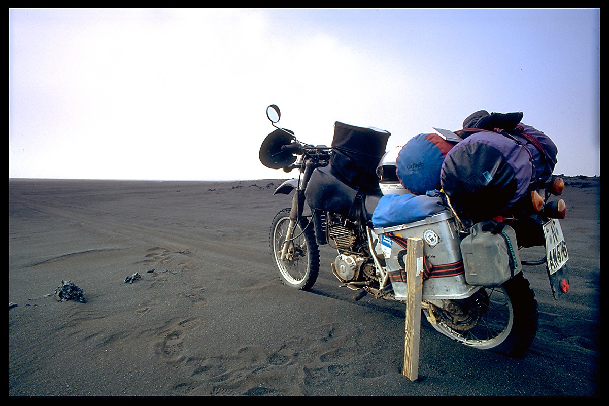

ps: sind die Bilder jetzt Offtopic?
Mitten in der Wüste durch den Fluss - mit Scheibe.
Da nutzt die bessere Gabel und die Scheibe auch nix mehr...
Die sogenannte "Straße zum Mond" - hier hat angeblich die Nasa die Mondlandung geprobt.
Mitten in der Missetäterwüste - mit abgefaultem Seitenständer
Beiträge: 2189
Re: alte gabel neue gabel
Beitragvon woddel » Do Nov 01, 2018 19:06
Da ist noch die Trommel drin...
