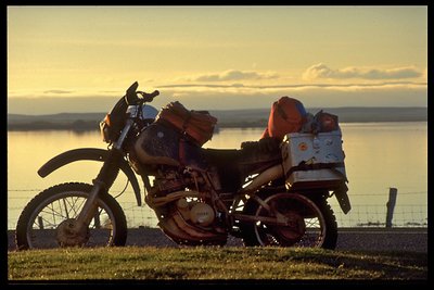

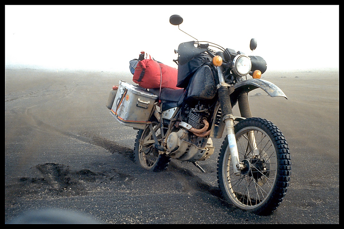

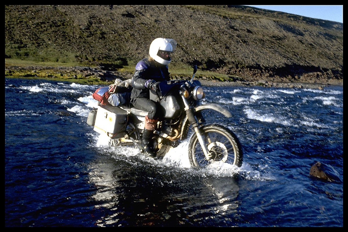

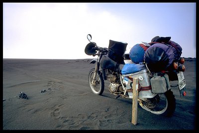

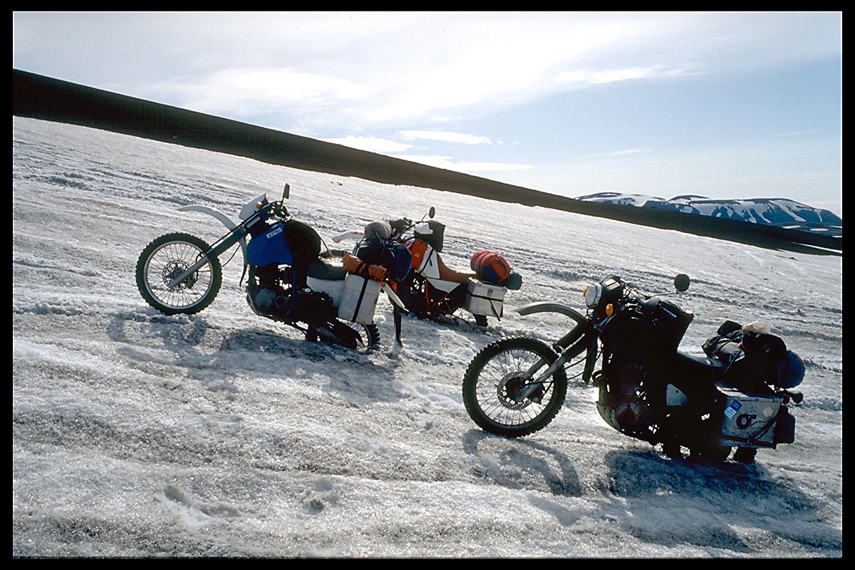

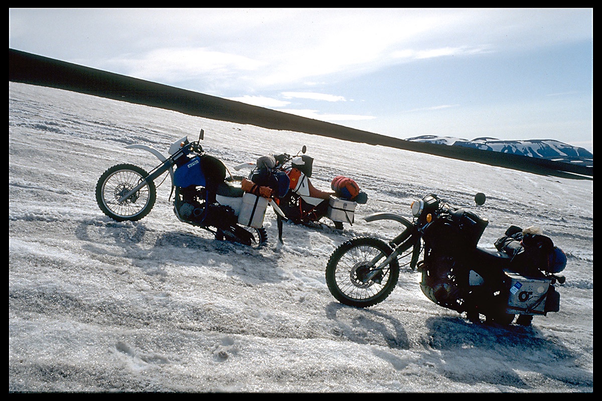

Ich würde eine längere Gabel nur verbauen, wenn die auch mehr Federweg hergibt und ich den Federweg (und vllt. besseres Ansprechverhalten) auch brauche.
Wenn es um die Bremse geht muss ich Wiedersprechen, das die Einkolbenbremsen nicht besser sind. Ich hatte damals an meine XT550 eine XT600 Gabel mit Scheibe verbaut. OK, die 550er hat nur 'ne 150er Trommel vorne - aber da war dann alles besser: Die Bremse verzögerte besser, war viel standfester und nicht zu unterschätzen ist die größere Zuverlässigkeit der Wirkung.
Eine der blödesten Aktionen noch mit Trommel war nach einer Flussdurchfahrt auf Island. Wenn die Trommel mal geflutet war, bremst sie ja erst mal ausgesucht schlapp bis gar nicht mehr. Mit dem Wissen habe ich hemmungslos am Hebel gezogen, aber irgendwie war es doch schon trocken in der Trommel... mitten in der sogenannten Missetäterwüste lag ich dann mit blöd verbogenem Kofferträger in der Vulkanasche. Ich war dann noch 2x mit gleichem Moped und Scheibe dort. Das war entspannter. Federweg, Dämpfung und Ansprechverhalten waren natürlich auch besser.
Im Gegensatz zu unserem Lieblingsmoped stand die 600er Gabel der 550er ganz gut.
Die Lösung habe ich ca 60tkm gefahren, dann war die 550er mit gut 90tkm völlig durch. Meine XT500 habe ich immer noch - mit Trommel
Wenn es keine Not tut, man nichts grobes vor hat und man nicht heizt würde ich die XT lassen wie sie ist...
Woddel
ps: sind die Bilder jetzt Offtopic?
Woddel

Geile Bilder
