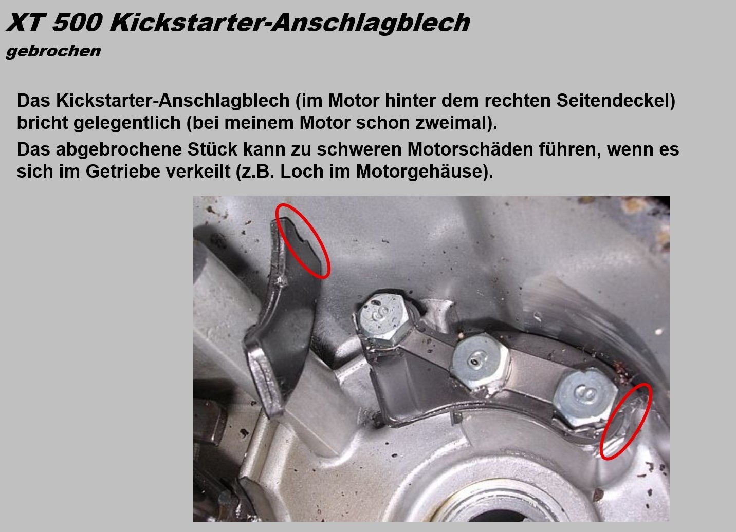

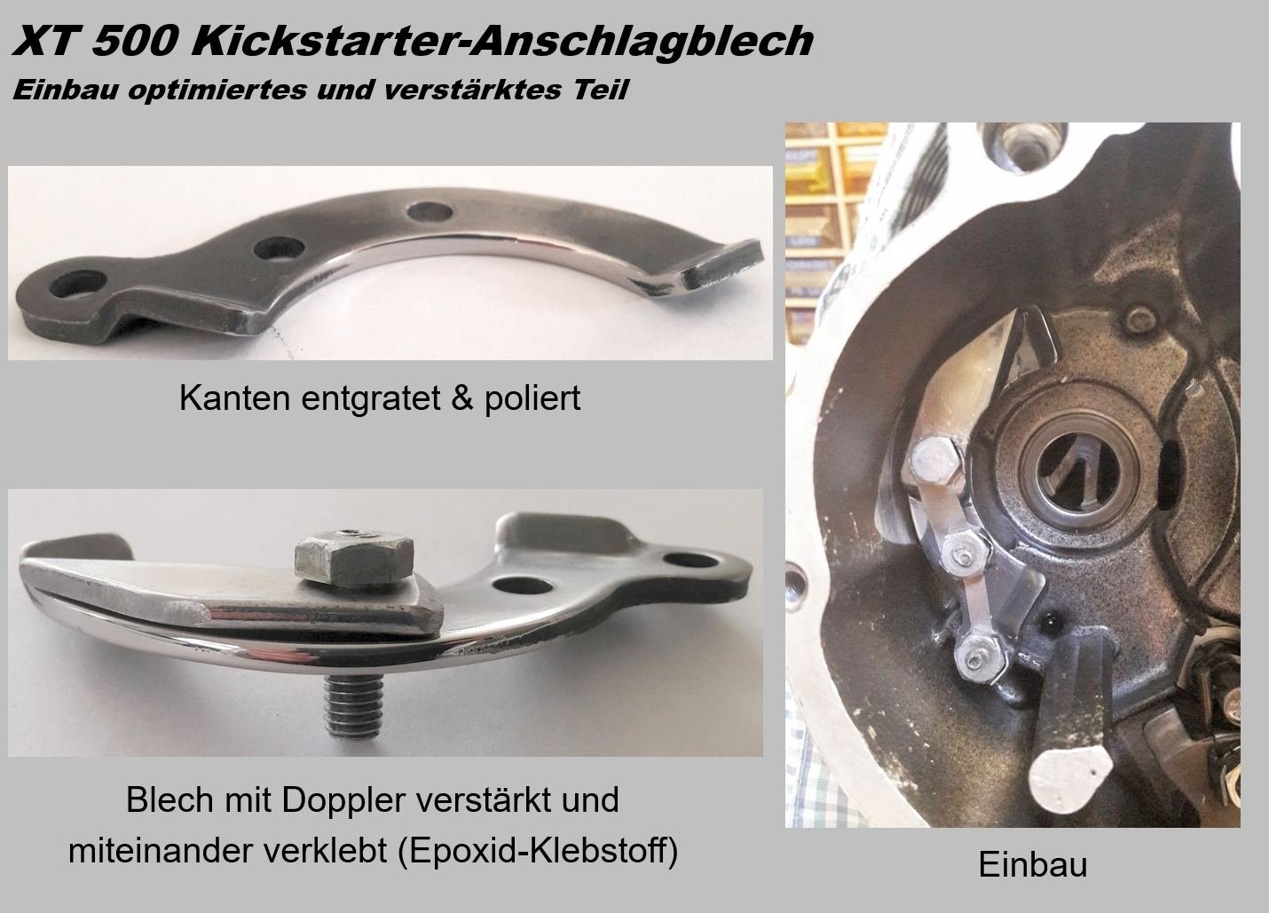

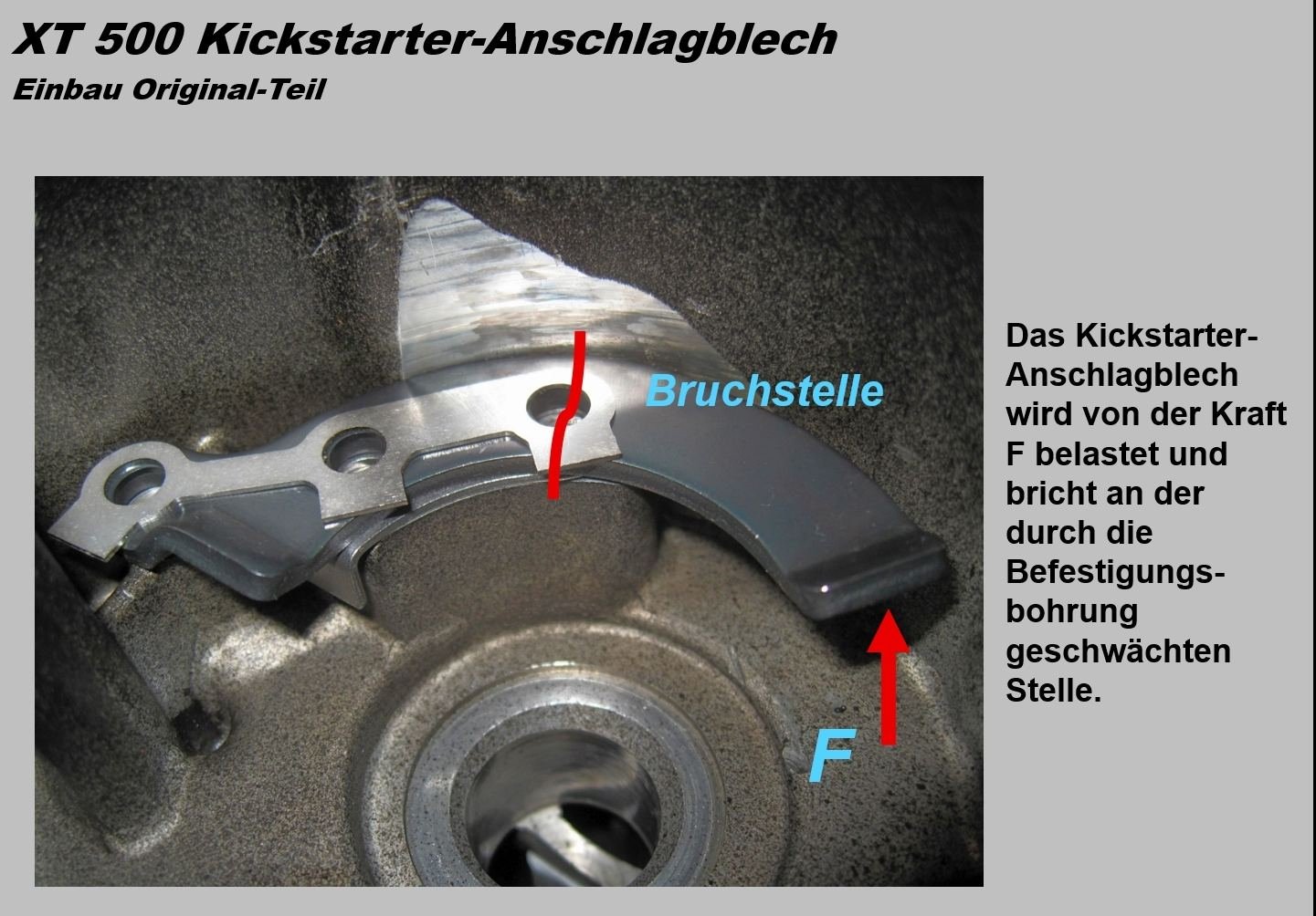

mir ist dieses fehlkonstruierte Blech schon zweimal gebrochen (zum Glück ohne schweren Folgeschaden). Freifliegende lose Teile im Motor sind keine schöne Sache!
Ich habe das Problem in den folgenden 2 Fotos noch einmal dargestellt (das erste Foto stammt von "motorang") und dann, wie im 3. Foto dargestellt gelöst (hoffentlich - ob es wirklich funktioniert, weiß ich dann in ca. 10 Jahren). Aber ich bin zuversichtlich!

Das "Kickstarter-Anschlagblech" ist aber dieser kleine Blechwinkel, der das Gehäusealu gegen den Einschlag vom Sperrklinkenrad schützen soll...
