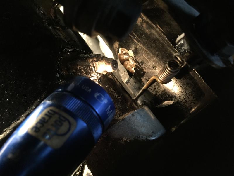

Hallo Leute,
erst neu hier und schon zu Beginn eine ordentliche Herausforderung... :cry:
Anfangs habe ich mich noch gefragt wie Öl auf das Schwingenlager kommt. Erst mal alles mit Bremsenreiniger sauber gemacht, und dann genau inspiziert. Es stellte sich dann heraus, dass in der rechten Gehäusehälfte etwas links unter dem Bremslichtschalter, direkt vor der Schwinge tatsächlich ein Loch :eek: im Gehäuse ist, aus dem es munter heraus-saftet, wenn das Öl warm wird. Der Verkäufer hat mir natürlich gleich jegliche Hilfe zugesprochen.
Jetzt ist nur die große Frage, wie kommt so etwas überhaupt zustande?
Videos:
https://vimeo.com/259572688
https://vimeo.com/259573501
Schade dass, wir einen etwas holprigen Start haben, aber die Saison ist ja noch lang :-) Hoffe nur, dass innen kein Schlachtfeld vorzufinden ist. Interessant ist, dass rein gar nichts negatives zu hören ist ... schaltet normal, lässt sich einwandfrei kicken, alles in Ordnung soweit. Nachdem ich den Schaden entdeckt habe bin ich natürlich nicht mehr gefahren. Vieleicht hat jemand eine Idee...

Ohne (hier vom Dienstrechner) ein Bild sehen zu können, behaupte ich: ein gebrochenes Kickstarter-Anschlagblech hat das Gehäuse durchschlagen. Is einer der echten Klassiker hier. Siehe dazu das "Teilegrab" auf der Hauptseite oder lese er die vielen Seiten Suchergebnisse in den Tiefen des Forums.
Kann man meist mit Knetmetall stopfen. Oder mit Epoxy und Füllstoffen kleben.

würde ich auch sagen. Auf den Bildern sieht's so aus, als wenn sich an dem Loch schon mal jemand erfolglos probiert hat.

Zur Reparatur würde ich den Motor ausbauen, die rechtsseitigen Innereien extrahieren, beidseitig entfetten, die Außenseite aufrauhen und mit Epoxy kleben. Is ein wenig Arbeit aber besser, als chronisches Übersteuern.

Man muss den Motor nicht unbedingt ausbauen, um das Loch dauerhaft mit Knetepoxy zu dichten, der Ausbau der im Weg sich befindenden Innereien geht auch von aussen. Bis dahin allerdings den Dampfstrahler fernhalten...
Geeignete Knete ist https://www.louis.de/artikel/md-mix-metall-56g/10004245 , sofern sie die Rezeptur nicht geändert haben...

Ich seh das auch so: ein Folgeschaden.
Lass mal den Motor laufen und führ den Kickstarter ganz nach unten bis zum Anschlag.
Hört dann das Ratschgeräusch auf? Dann ist das Ausrückblech OK.
Sonst würd ich vor Öffnung des Kupplungsdeckels noch einen Reparatursatz kaufen.
http://kedo.de/produkte/28176.html
Die Sache ist recht unaufwändig zu richten, Folgeschäden seh ich da eher keine - und ich finde der Motor muss dazu auch nicht raus ...

Mit Zähflüssigepoxy (gibt es in Doppeltuben hab ich gute Erfahrungen gemacht. Reste des alten Bleches entfernen. Erstmal die Stelle gründlichst mit Bremsenreiniger , dann noch mit Aceton pinseln. Dazu muss der Motor nicht raus. Dann aussen Gaffatape aufkleben. Das verhindert das Wegfliessen aussen. Von innen das angerührte epoxy in das Loch mit einem kleinen Spachtel reinstopfen. Es ist sehr zähflüssig und man muss halt nur durch hurtiges Spachteln die Stelle am Rückfluss des Harzes hindern und ein bisschen innenüberstehen lassen. Bald zieht das Harz an und man kann ein paar Stunden warten.
Danach erstmal das neue Ausrückblech hin halten um zu sehen, ob der Überfluss innen stört und ggf mit dem Dremel bearbeiten. Gerade heute hab ich einen XT Motor zerlegt, wo das abgebrochene Ende innen eine Schmarre reingehauen hat, die aber nicht durch ging. Ebenfalls kürzlich hatte ich den Fall, dass das Reststück zwischen das Kickstarterzahnrad und das Zwischenrad nach vorne ging. Die Folge war eine rechts verbogene Getriebeausgangswelle worauf das Zwischenrad eierte.
