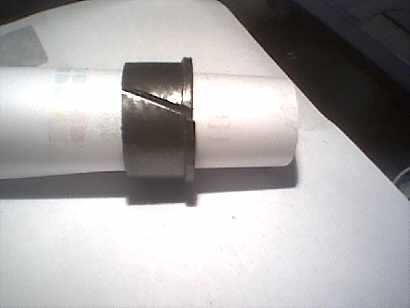

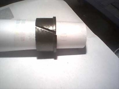

So, jetzerdle:
Hir wi ar:
Orig. Bestellnummer Dichtung:583-14714-02
Bestellnummer nach Einführung EDV: 583-14714-02-00
Maße
Außendurchmesser für Puff-Innendurchmesser: 48,5mm
Innendurchmesser für Krümmeraußendurchmesser: 42,5mm
Bunddurchmesser: 52,5mm
Gesamtlänge:28,5mm
davon Bundlänge: 4mm
Mit Zolldichtungen kommt man nicht hin, es sei denn Du hast eine Zolldichtung mit "auch Schlitz" und macht den Schlitz breiter, sodaß die Dichtung umlaufend sozusagen "kürzer" wird. Aber 3mm Wandstärke sind auch nicht zölliges, vielleicht paßt ein 1/8" starkes Material, mußt halt bissle drucken.
Dichtung hat einen Schlitz zur Montage, der nach der Montage dicht ist.
Dichtung ist aus asbesthaltigem Material.
Wenn zur Montage Keramikfett verwendet wird, hebt die Dichtung auch nach zwei oder dreimal Ausbauen.
Die Stahlschelle würde ich an Deiner Stelle nicht von Yamaha kaufen, so es die denn noch gibt. Die Schellen ziehen nämlich nur auf einer Seite und die beiden Laschen verbiegen nach einiger Zeit. Es gibt heutzutage sehr gute und teure Edelstahlschellen zu kaufen, die einen Klemmechanismus haben, der in sich gelagert ist und auch die Kraft so aufnimmt, daß die Sache hebt und auch dauerstabil ist. Da wirst Du beim HD-Händler fündig, die fahrn ihre Töpfe ja ohne Zusatzhalterung, direkt am Krümmer. Eine Schelle kostet runde 3 Euro oder (bei HD-Dealer) auch mehr. Aber sie sind wirklich empfehlenswert. Man kann da richtig gewaltieren. Da verbiegt nix.
Die im Bild gezeigte Dichtung ist für Motorräder, die nur rechtsrum fahren. Für England sitzt der Bund auf der anderen Seite. :lol:
