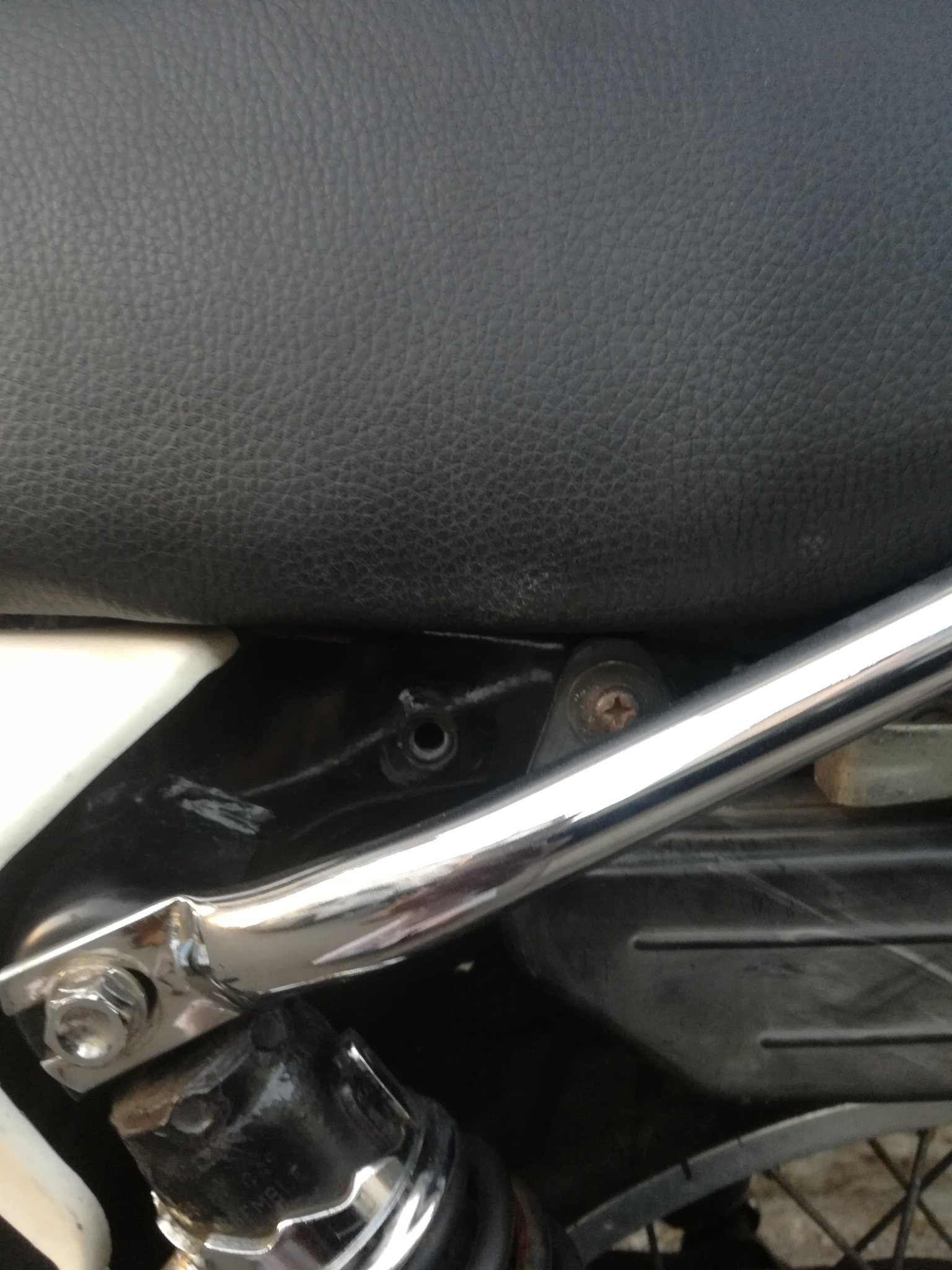

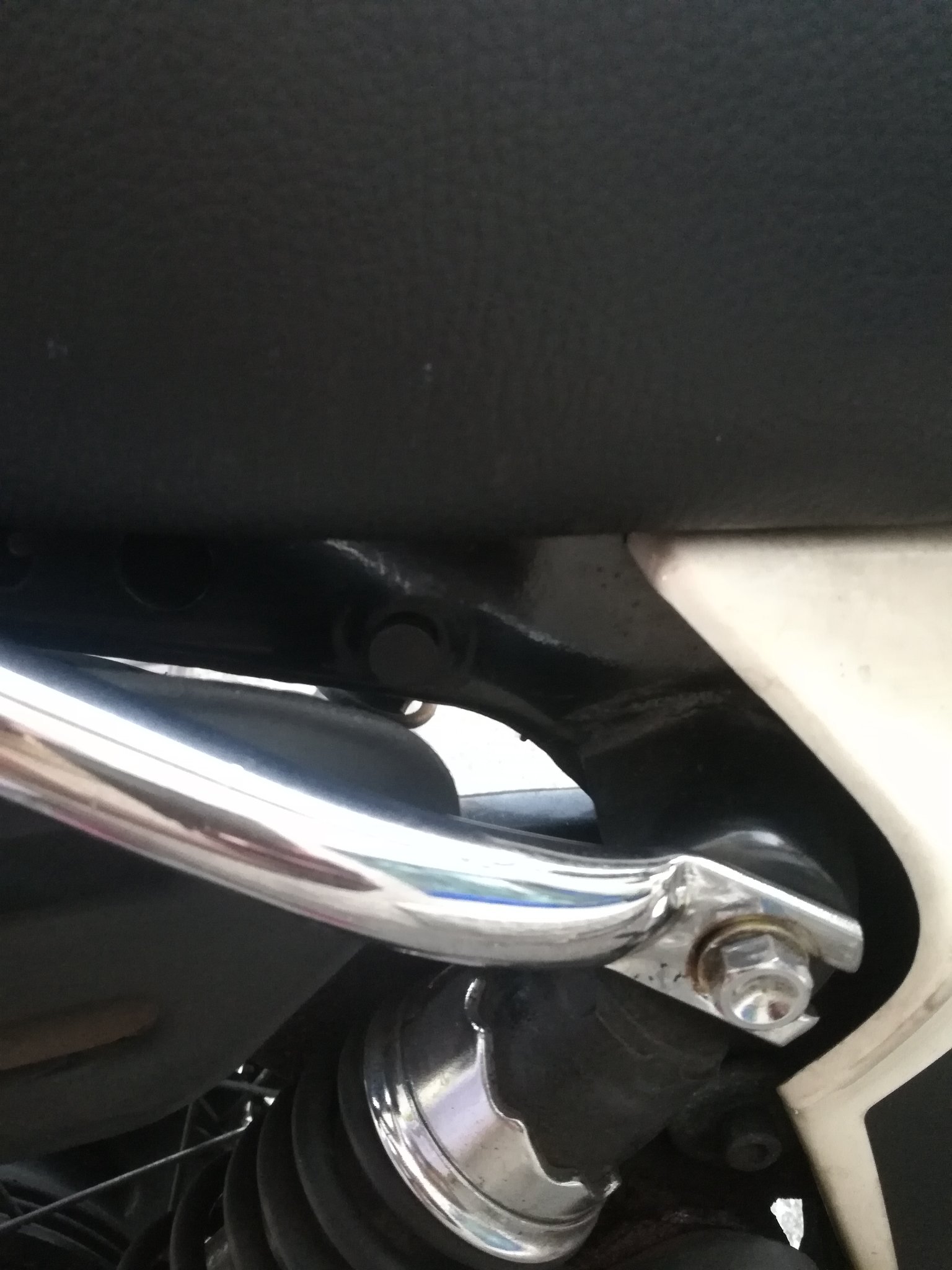

Links (oberes Bild) ist einfach ein Gewinde im Rahmen (oder von innen am Rahmen?). Rechts ist eine etwas merkwürdige Schraube lose drin die Spiel hat sich aber nicht rausziehen lässt. Säg ich den Kopf ab hab ich die Mutter oder das Gewinde doch im Rahmen. Keine Ahnung was das für ne merkwürdige Schraube ist und wozu die mal da war (für den Riemen ist sie eigentlich zu klein).

Hier noch "rechts" - ich schwör, ich hab sogar die Vorschau angeschaut, und da war das Bild noch da. Verstehe wer will.

vorab: links (Bild) ist es wie es sein soll. Das rechte Gemurkse kann ich mir trotz Beschreibung nicht recht vorstellen. Die Schrauben, die da original hingehören haben einen Schaft, auf dem der Riemen oder besser geschrieben die Ösen an den Enden des Riemens sitzen und sich bewegen können. Gekontert ist die Schraube nicht zufällig? Hat jemand sich vielleicht schonmal mit Helicoil daran versucht und nun dreht sich der Einsatz mit? Im Zweifel ausbohren, Schraube mit Schaft organisieren und kontern oder ausbohren und wie o.g. mit Helicoil reparieren. Die Originalen Schrauben sind verchromt, meine ich.. Viel Glück beim basteln. Den schicken Gepäckträger hast Du ja schon.

Eine Möglichkeit, das im Rahmeninnere verborgene Gegenstück zur Riemenschraube, welches sich offenbar aus seiner Verschweißung gelöst hat, wieder zu fixieren, bestünde eventuell doch darin, rund um die Öffnung zum Gewinde drei oder vier wohlbemessene Löcher zu bohren, über die sodann ein geschickter Schweißer dieses Gewindeteil neu 'festpunkten' könnte!?

geb der Schraube etwas Vorspannung und versuche diese dann rauszudrehen; ich tippe darauf das jemand eine falsche Gewindegroesse eingesetzt hat....Rechts ist eine etwas merkwürdige Schraube lose drin die Spiel hat sich aber nicht rausziehen lässt.

im Rahmen befindet sich rechts und links jeweils zur Befestigung eine Anschweissmutter. Darüber wurde dann bei der Produktion ein Blech gesetzt und so ein Hohlraum geschaffen. Will man das wieder original haben, weil die Mutter defekt oder lose ist, gilt es diese Stelle zu öffnen und eine neue Mutter reinzubraten oder die ursprüngliche Mutter wieder anzuschweissen.
Wenn es Dir in erster Linie um die Optik geht, könnte man einen Gurt auch direkt mit der Sitzbank verbinden.
Andere Möglichkeit wäre eine Gewindebuchse in die Rahmenöffnung reinzuwürgen.
Darüberhinaus lässt sich auf der Rahmeninnenseite die ursprüngliche Lage erkennen, man könnte hier also auch mit einer anderen, längeren Schraube eine Verbindung herstellen und kontern.
Aber denk dran, bei allen Bastellösungen - ausser der direkt an der Sitzbank - mußt Du bei der Demontage der Sitzbank, auch diesen Riemen wieder abschrauben.....

Einfach Hohlniet mit Gewinde einpressen lassen!
Suche im Netz nach :
Vertical-thread-Cylindrical-rivet-for-metal-plates
Groetjes Djinow
