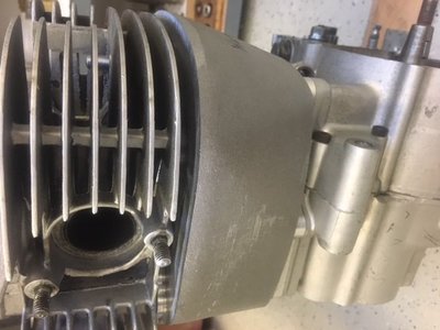

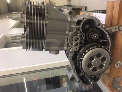

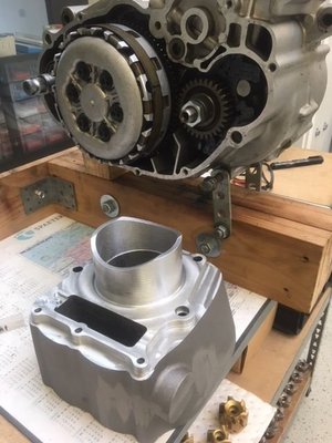

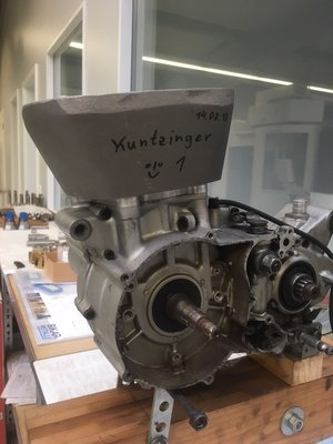

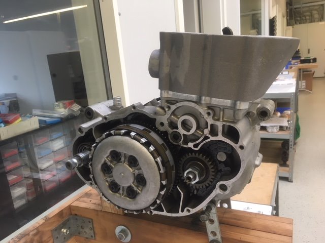

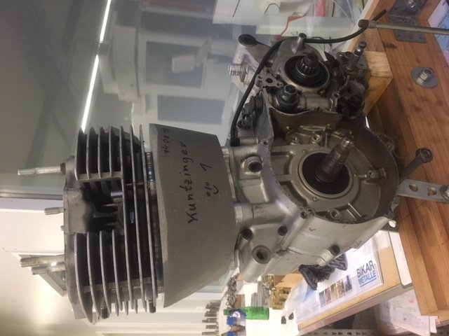

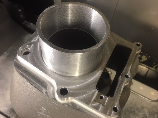

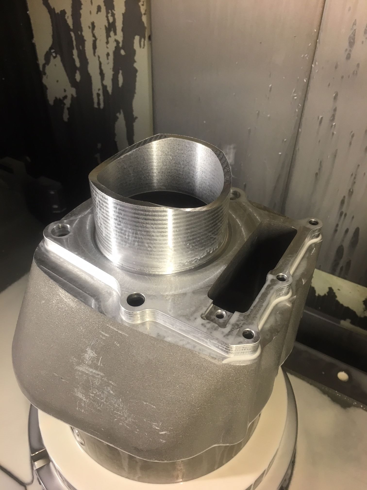

Hat wieder lange gedauert, länger als mir lieb war - nun, gestern Nacht war es soweit, endlich etwas Ruhe, ein kühles Getränk und der erste mutige Zylinderrohling sprang freiwillig auf den "OP-Tisch".
Das Ende gleich vorweg:
Der Zylinderfuß incl. Zylinderhemd (Variante für Nikasil) paßt heute Morgen
auf das Motorgehäüse !
Und die andere hier aufgeworfene Frage kann ich jetzt auch mit Bildern beantworten.
Sandguss, wenn er richtig hergestellt ist, hat keine Lunker!!! Seht selbst.
Im nächsten Schritt wird der Anschluss zum Zylinderkopf programmiert und
am Probanten ausgetestet.
Gruß und schönen Tag wünscht der
Kuntzinger
PS.: Chronologisch sind die Bilder genau in falscher Reihenfolge. Also bitte von unten nach oben betrachten.

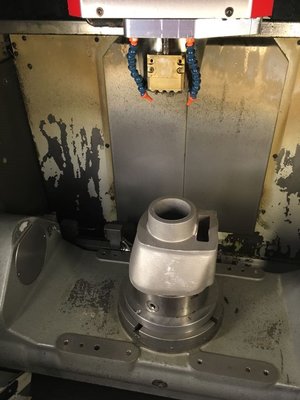

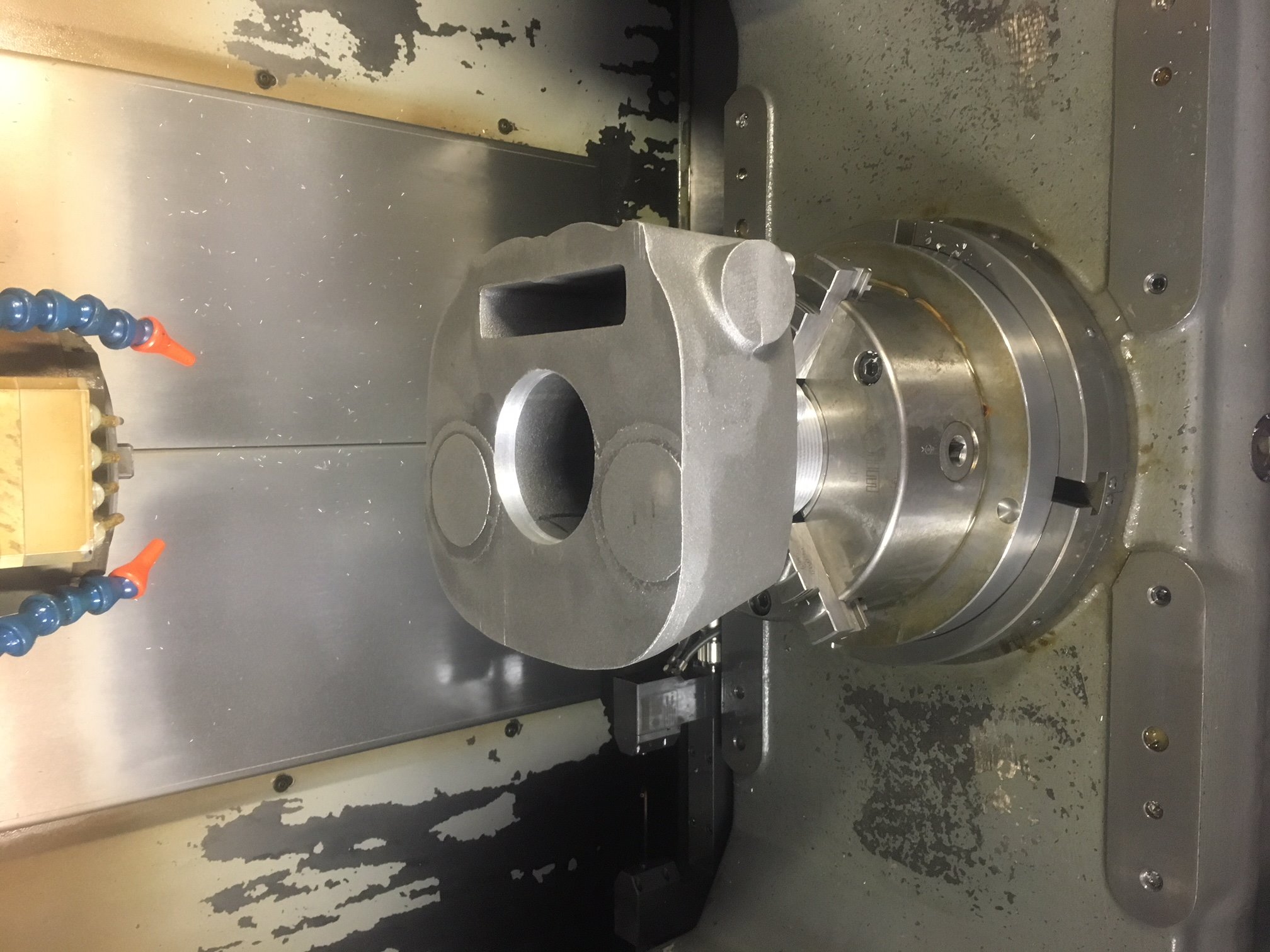

Step 2:
Alles verläuft nach Plan. Keine Lunker!!! Und warum ist das so? Weil ich alles dafür notwendige getan habe .

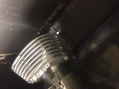

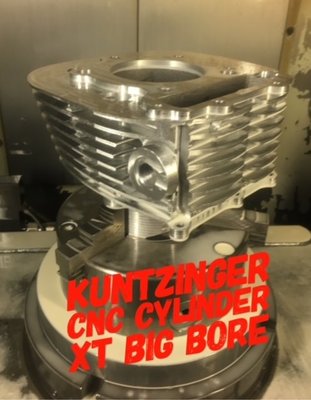

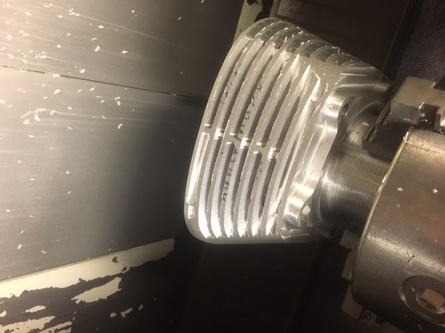

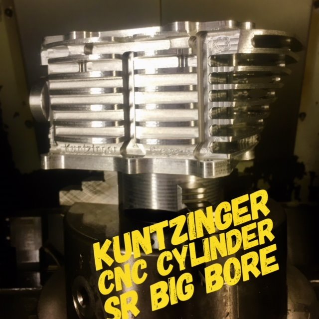

Heute Abend wieder weitergemacht......noch nicht fertig......langsames Rantasten...... mit dem kleinen Fräser
muß die Rippenkontur vorgeschlichtet werden.

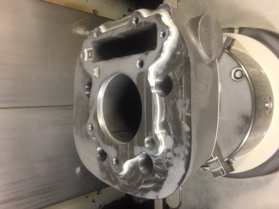

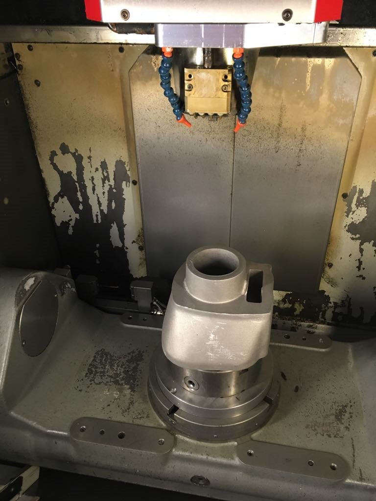

Das Ende zeichnet sich ab.......noch müssen die Kanten entgratet werden und
die Bohrung muß noch für den zukünftigen Kolben auf ein grobes Maß gebohrt werden,
wie auch das Zylinderhemd auf Endmaß gebracht werden muß, damit er dann seine
Lauffläche mit Nikasil beschichtet bekommen kann.
Und auch eine spezielle Spannplatte für den größten Teil der Bearbeitung muß noch angefertigt werden.
(der Prototyp mußte aus entwicklungsstrategischen Gründen noch ganz vorsichtig mit dem Dreibackenfutter
bearbeitet werden , denn jetzt ist auch die Frässtrategie klar )
Gruß Kuntzinger
