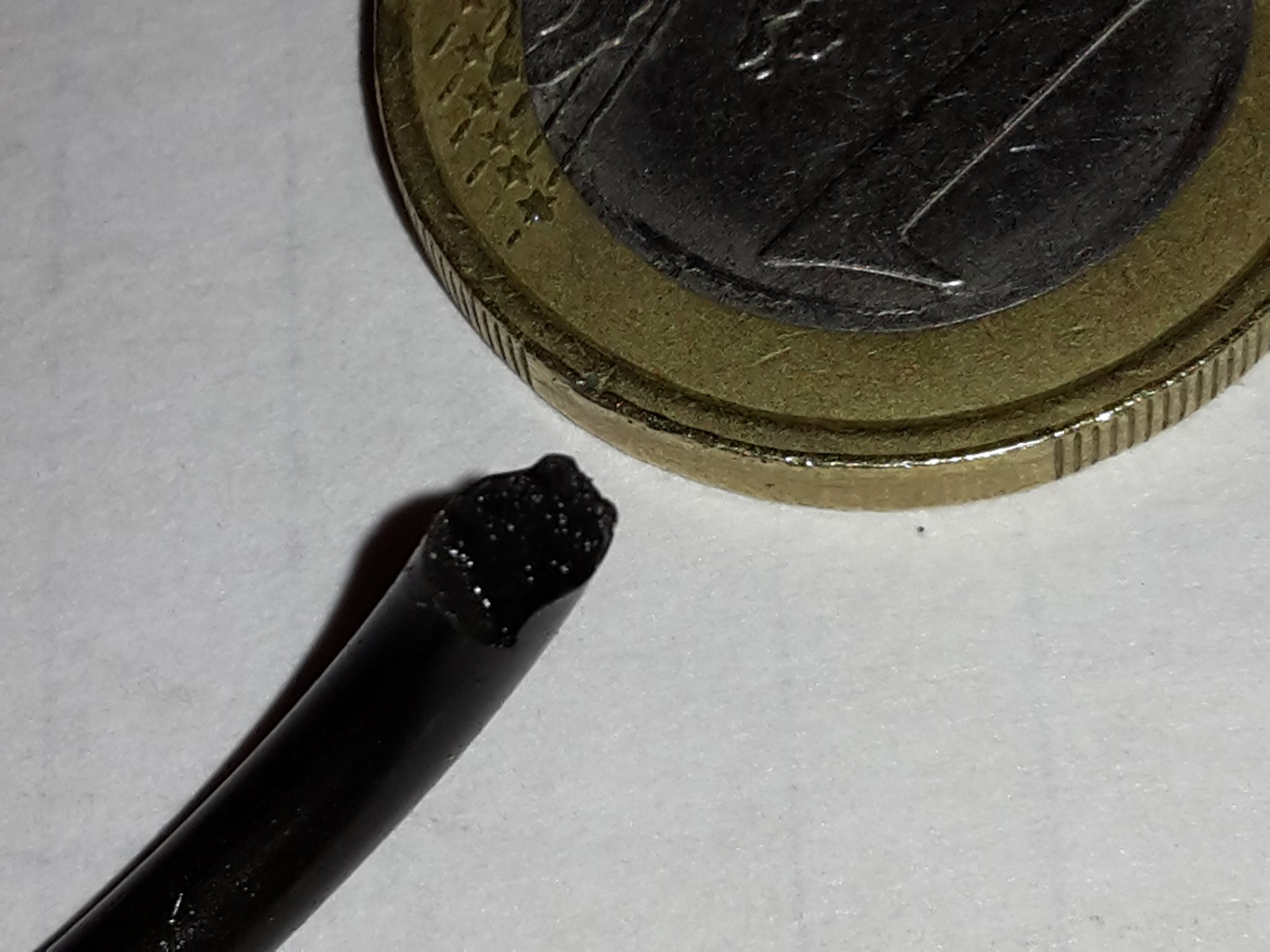

wat zum teufel iss dat denn?
gefunden in der ölwanne sr 500....
der radius wo der bruch ist paßt ja zur kicker feder, aber die biegungen nich????
ölwannenfund

hmmm, hab mir die biegungen mal unter vergrößerung angeschaut, da sieht man schon spuren von krafteinwirkung, ergo abgebrochen und irgendwo zwischen gedengelt und dann sauber in die ölwanne gewandert?
nur, wo iss nu dat stück wat an dem radius fehlt????
grrrr, kupplungsdeckel wollt ich doch gar nich aufmachen, da hängt son blödet boot davor......

Das Kicker-Anschlagblech hab ich immer kurz vor ab ausgetauscht aber das die Feder nun auch noch zerbröseln kann, habe ich noch nicht gesehen.
Gruß Micha
Gruß Micha

Ich vermute, dass das Schalten etwas beeinträchtigt ist, weil der Hebel nicht mehr alleine mittig zurückstellt.
Kedo Artikel 21136: Rückholfeder Schaltwelle (innen)

Der Kupplungsdeckel geht auch mit Boot normalerweise runter, man muss sich halt über die Sitzbank legen und überkopf schrauben ...
Dann kommt man immerhin auch zur Feder.

nun, geht besser wemmer im boot sitzt, aber halt immer noch doof.....
ha, rei hat recht, die muß es sein, hatte nicht mehr aufm schirm daß die so gebogen ist.....
schalten geht aber sahne, ergo hat wohl jemand die feder getauscht und iss ganz clever das kaputte fehlende teil nicht suchen gegangen....

Die Vermutung, die Feder mag unkonventionell repariert worden sein (Müll im Tabernakel), kann man am Schalthebel einfach kontrollieren.
Sowohl beim Rauf-, als beim Runterschalten muss der Hebel gerne wieder in die Mittelstellung gehen.
Ifnot:
Boot wegbauen, Öl ablassen. Deckel wegbauen und Dichtsatz beschaffen. Kupplung wegbauen und dann den Clip links weg und die Schaltwelle rausdrücken. Wenn am Vielkeil vernudelt gleich alles tauschen. Die Ölpumpe gleich neu beringen und dann alles retour.
Ifnot:

Grad eben fiel mir auch dieses Stück Feder entgegen, als ich aus meinem wet sumping-Motor die Schaltwelle herausgezogen habe (den Motor hatte ich zwecks Behebung vor Kurzem ausgebaut und begonnen zu zerlegen).
Das Getriebe hat sich nicht auffällig verhalten, häte nicht gedacht dass da was nicht stimmt.
Deshalb denke ich, dass auch beim Threadersteller die Feder defekt ist, und niemand pfuschenderweise repariert hat.
Vor vielleicht zwei Jahren hatte ich den Kupplungsdeckel auf, um wegen dem wet sumping nach diversen Simmerringen zu schauen, da war die Feder noch an einem Stück.
Martin
