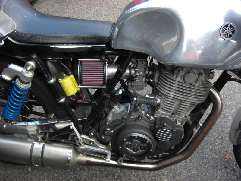

ich habe diegleiche Wunderliche DZ in meiner "Silbernen" im Einsatz.
(Der Apparat geht übrigens höllenmäßig gut :D ...)
Das mit der Plazierung der (gelben) Doppel-Zündspule habe ich so gelöst:
...evtl. habe ich noch so eine ZS über.
