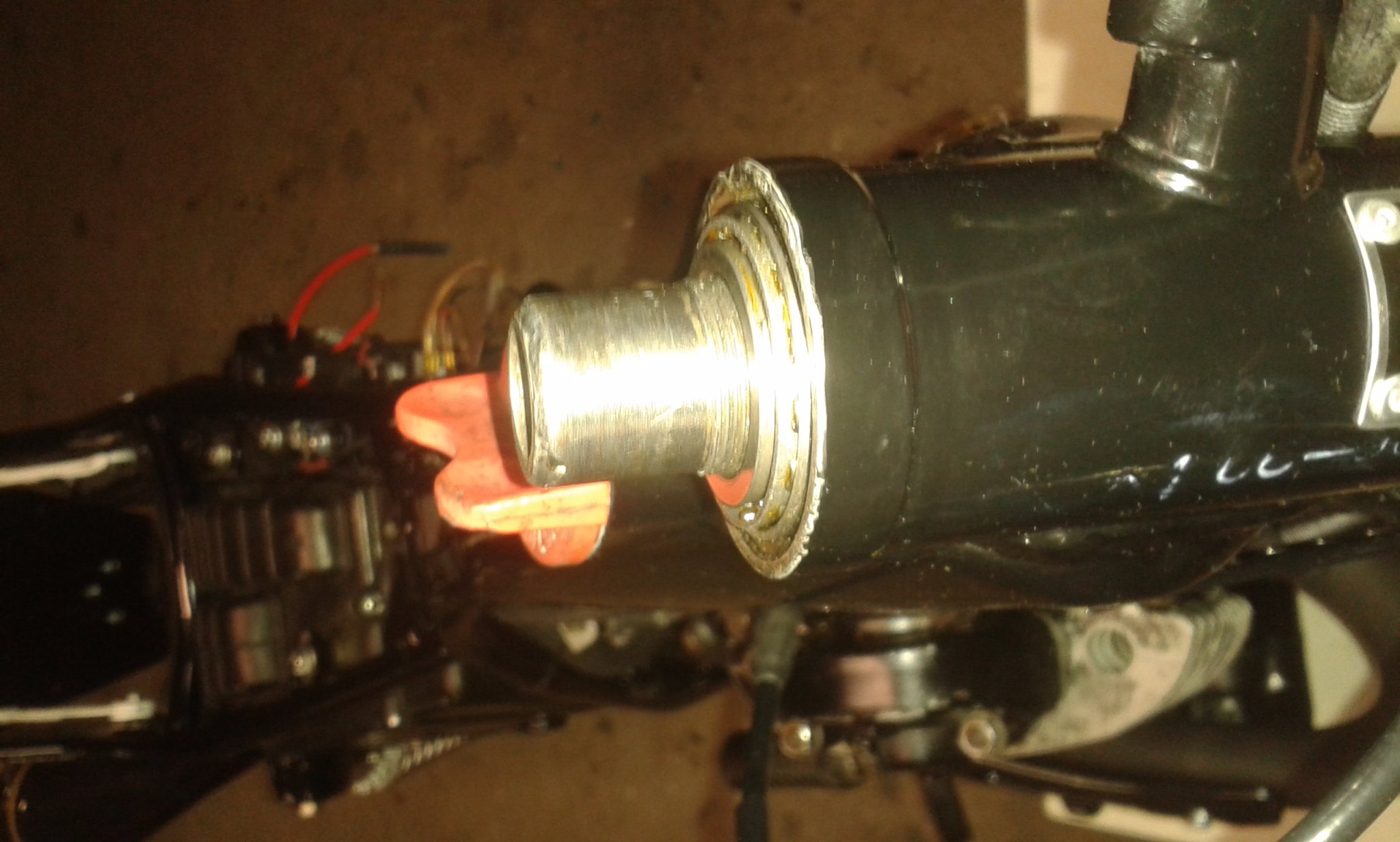

Ich habe mal den Fall gehabt dass die Lager falsch montiert waren. Die Kegel stand nicht zueinander sonder bei in die gleiche Richtung. Ich meine mich erinnern zu können dass da die Mutter auch nicht gut passte.

Hallo Zusammen,
habe das Problem gelöst.Danke noch einmal an alle.Es war, nachdem ich alle Bauteile noch einmal überprüft habe, der untere Lagerring der mit noch mehr Nachdruck in seinen Sitz musste(leichte Hammerschläge).Eigentlich war ich dar von ausgegangen das sich das Lager durch das Anziehen der oberen Mutter weit genug setzt. Hat sich wohl verkantet.
