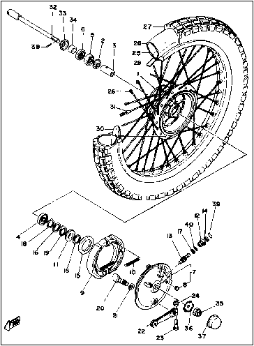

Moin Theo,
das hat Dich ja scheinbar ein bischen an Deine Grenzen gebracht...wusste gar nicht, dass Du so fluchen kannst
Meines Wissens ist die Buchse nur hereingeschoben und wird mit einem Clip, ähnlich wie an der Drehzahlmesserwelle, gesichert. Teil Nr. 39.

(Der Clip Nr.39 auf der Zeichnung ist sichert die Welle des Geschwindigkeitsmessers, nicht die Antriebseinheit)
