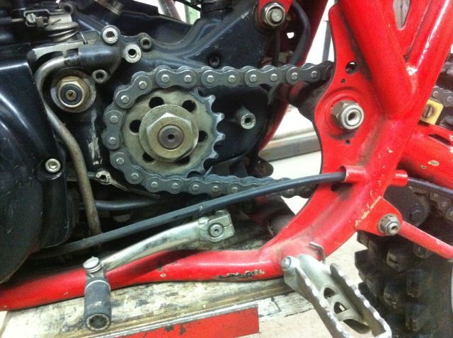

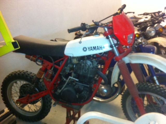

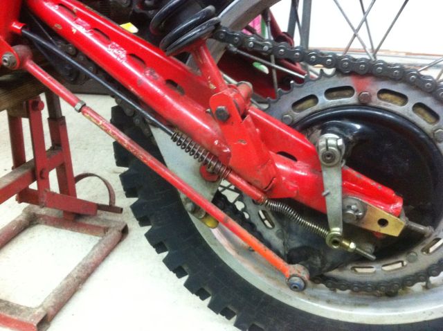

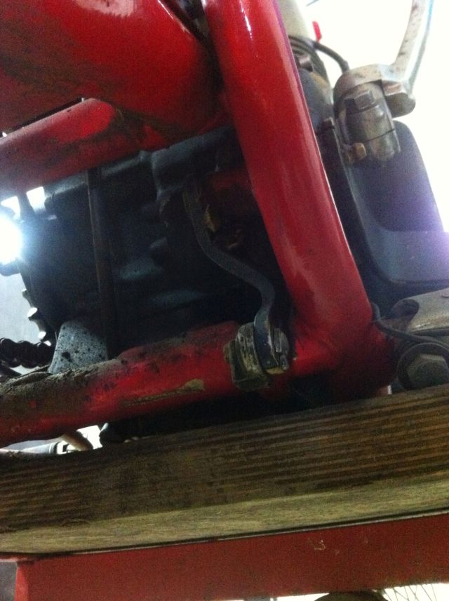

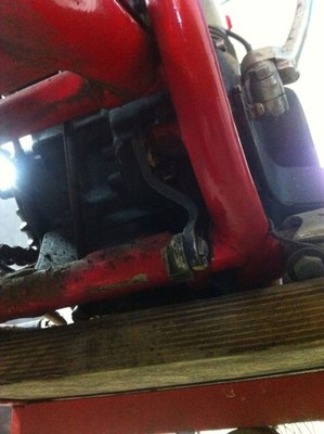

Schade, dass es von dem tollen Motorad, über dessen Nümmerchen hin ein kleines Scharmützel entstanden ist, keine komplette Seitenansicht gibt. Bremse links mit Gestänge! Hätte mich interessiert wie das technisch gelöst ist. Da muss ja irgendwo eine Welle quer durchgehen, .......

Beitragvon pannomann » Di Sep 26, 2017 17:34
Nu denn....

Danke für die Bilder!
Also doch ein Bowdenzug, aber genial geführt....... ;-)
