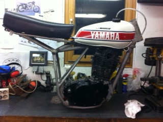

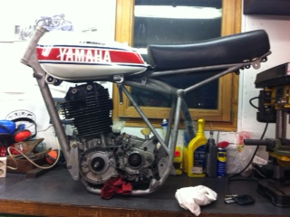

Nachdem ich im letzten Jahr dem XT Club beigetreten bin, ist mir jetzt ein Husqvarna Rahmen mit Schwinge, Sitzbank und Gabel "in die Hände gefallen" .....
... und los gehts:
Da der XT Tank ein bisserl groß ist, suche ich was schönes von YZ, DT oder TY!!!

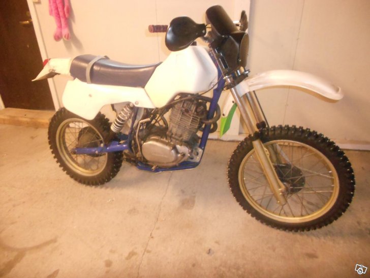

Jupp, bin mal gespannt, wie du die Krümmerführung hinbekommst!?
Und zum Thema Umbauten hier noch ein anderes schwedisch-japanisches Beispiel:
Kick it,
F.

Ach ja, ..... schöner Umbau Feuerstuhl. Husky Rahmen mit XL Motor?
Welche Schwinge hast Du genommen? Bei mir ist das Problem, dass die olle Husky (CR 390) die Kette Rechts hat - d.h. Schwinge umschweißen....

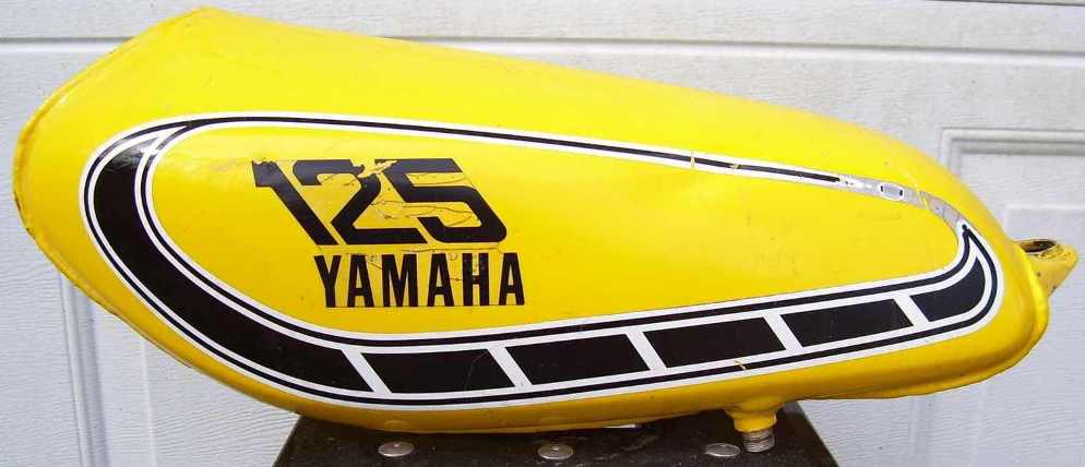

... die Tankfrage ist geklärt! Habe eben in den USA zugeschlagen....

Beitragvon hershey » Do Mär 28, 2013 16:19
wow, das ging ja fix.
damit ist schon klar gestellt, daß das moped gut aussehen wird.
viel erfolg,

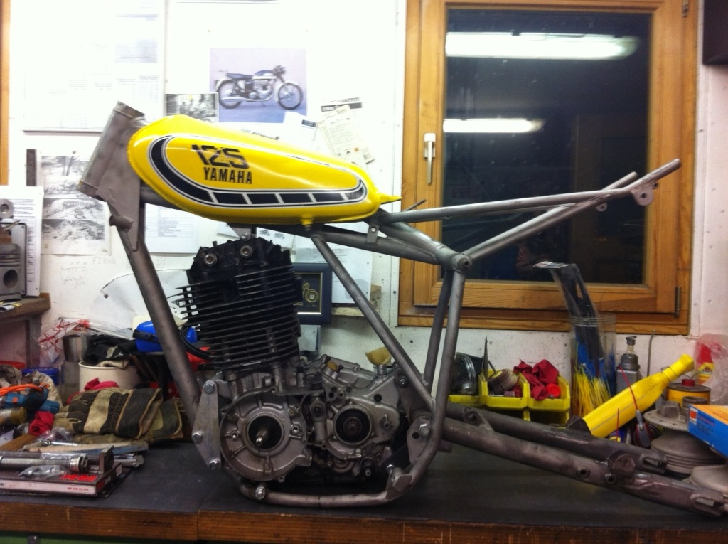

Beitragvon jupp » Mi Apr 17, 2013 13:32
Urlaub vorbei!
Aber es wurde etwas geschafft....
Alle Motorhalterungen am sind fertig, die Schwinge ist umgeschweißt und ich habe MEINEN Tank .......
