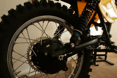

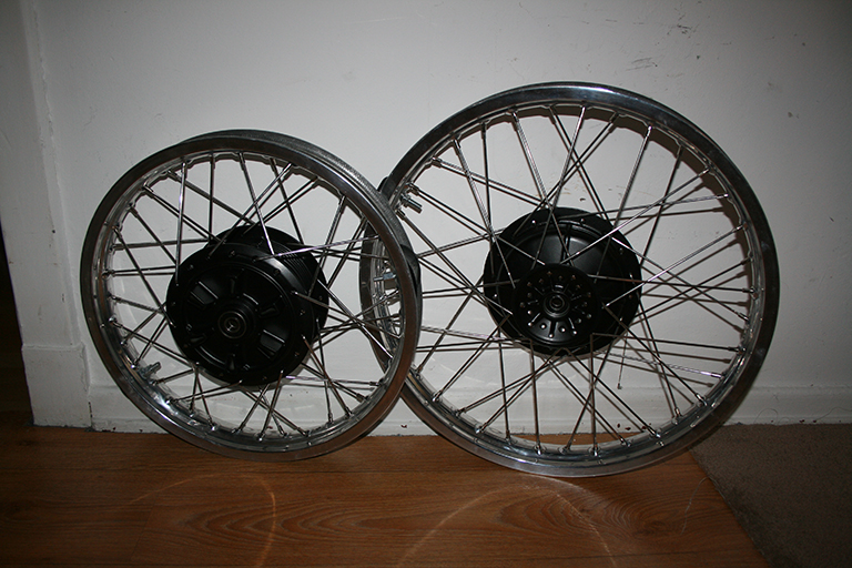

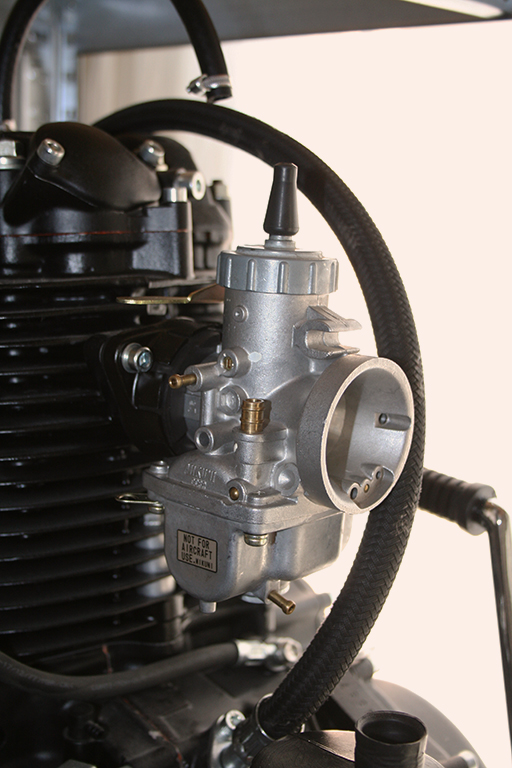

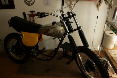

Nachdem meine Radnaben und Gabelbrücke endlich vom Pulverbeschichten zurückgekommen sind konnte ich in den letzten Tagen wieder ein paar Fortschritte erzielen. Endlich steht die XT auf eigenen Beinen und kann schon rollen
Der VM34 ist mir im Neuzustand so günstig über den Weg gelaufen dass ich nicht Nein sagen könnte. Fährt den jemand hier? Hab jetzt erst einmal eine 240 Hauptdüse, 25 Leerlaufdüse & P-6 Nadeldüse eingebaut und hoffe dass sie damit schonmal laufen wird. Tipps hierzu sauge ich auf wie ein Schwamm.
Tuning ist nicht das Ziel und der Rest ist Serie.

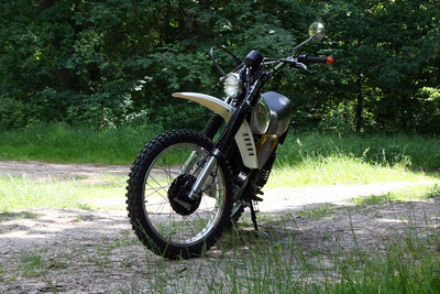

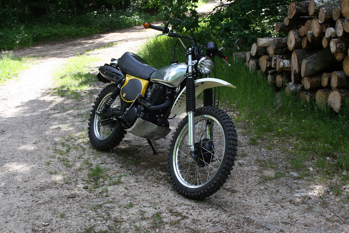

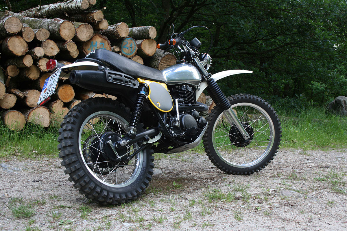

Hallo in die Runde,
auch wenn ich reichlich spät dran bin, wollte ich immer nochmal meine (endlich fertige

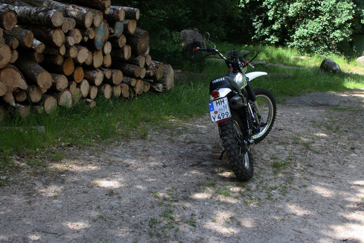

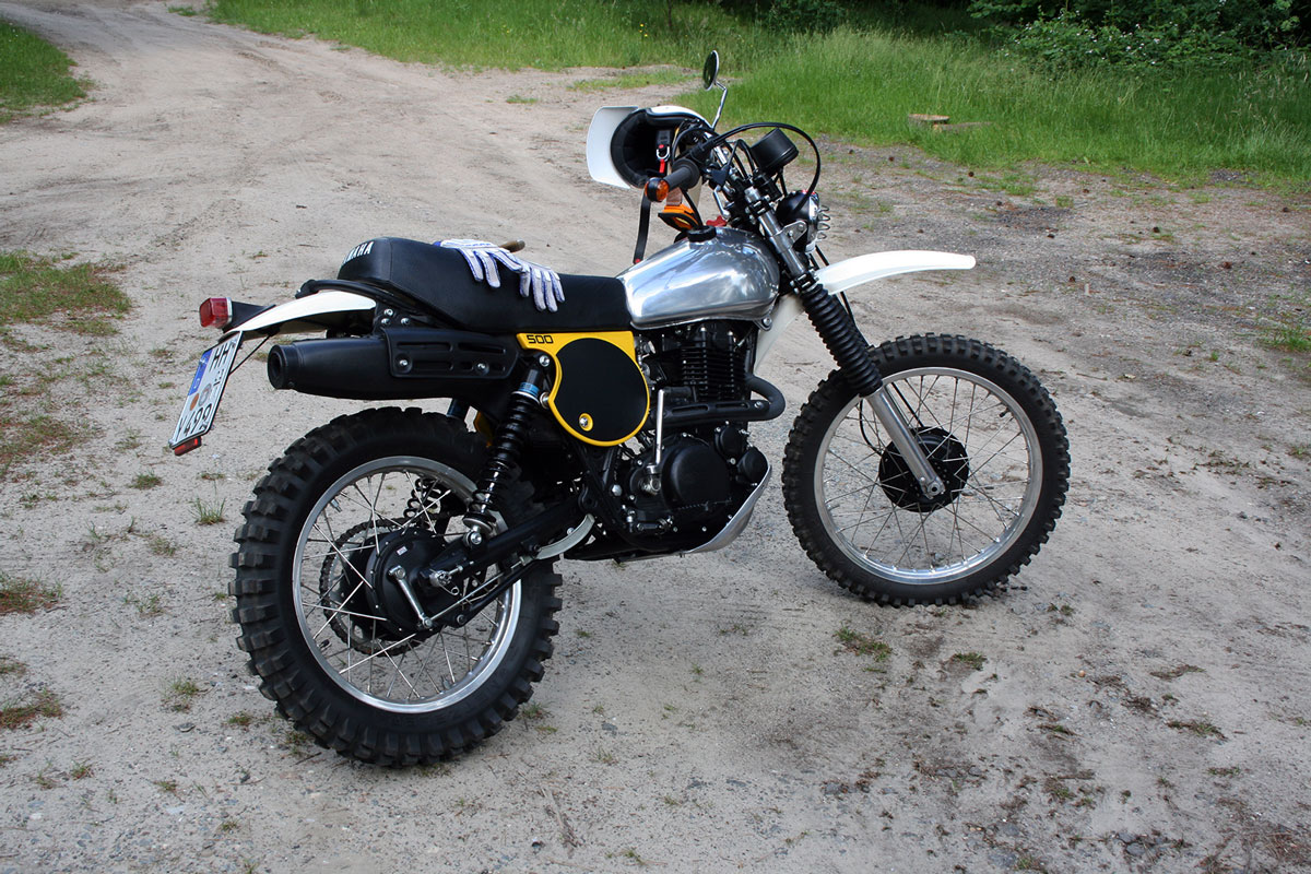

) XT hier vorstellen und habe nun endlich Zeit gefunden, Bilder zu machen.
Ich habe mich am Ende doch für den Originalvergaser entschieden. Den VM34 werde ich bei zu viel Langeweile mal ausprobieren.
Die ersten 1.200 km sind immerhin schon ohne die obere Motorhalterung überstanden. Mal gucken, ob mir im Winter eine Lösung dafür einfällt. Vielleicht such ich tatsächlich erstmal einen gebrauchten Deckel und hoff, dass der gut drauf passt.
Otto vom Hamburger Stammtisch hat mir sehr fleißig bei der Elektrik geholfen. Ohne seine Hilfe wäre ich wahrscheinlich heute noch nicht durch damit!
Nachdem mir Tom geholfen hat die Zündung richtig einzustellen, läuft die XT super und es macht richtig Spaß mit ihr zu fahren
Einzig der etwas laute Ventiltrieb irritiert mich manchmal noch etwas. Aber ich hab bisher von allen Seiten gehört, dass ich mich einfach daran gewöhnen soll.
Ansonsten gibt es noch kleine Wehwehchen wie eine überkochende Batterie und eine nach längerer Fahrt auftretende zu hohe bzw. langsam runterdrehende Leerlaufdrehzahl. Also ein bisschen werd ich noch auf Trap gehalten von der kleinen

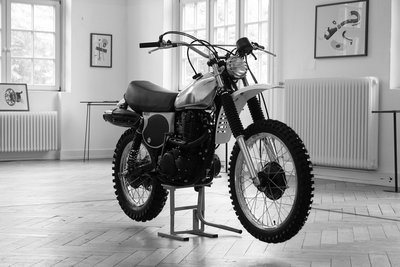

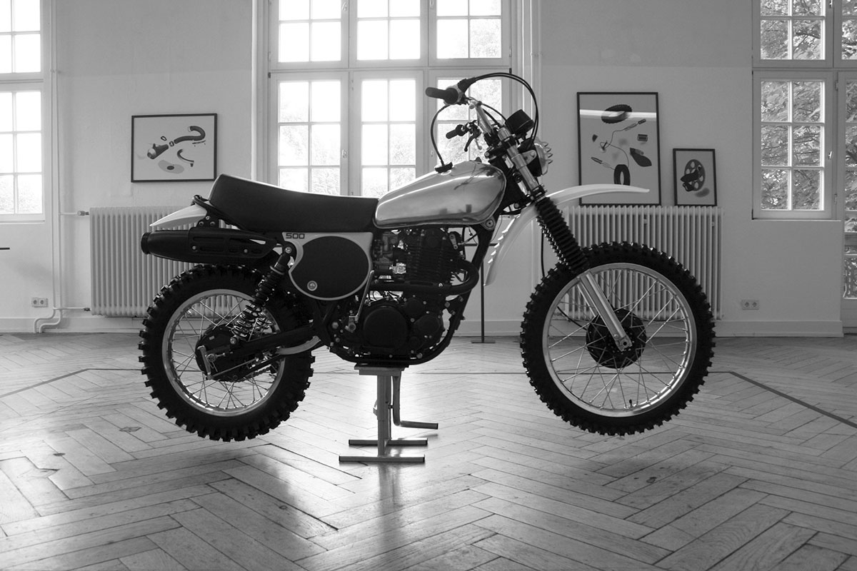

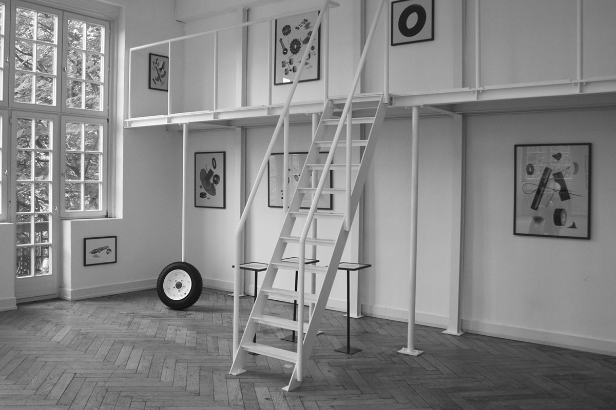

Letztes Jahr musste die XT im Rahmen meiner Master-Abschlussarbeit in Grafik Design an der HFBK Hamburg zeitweise als Ausstellungsstück herhalten. Ich hab einfach mal ein paar Bilder davon hochgeladen, falls es jemanden interessiert
Im nächsten Beitrag kommen dann die Bilder wie sie aktuell aussieht, weil ich so viele Bilder auf einmal nicht hochladen darf (glaub ich).
Aljoscha

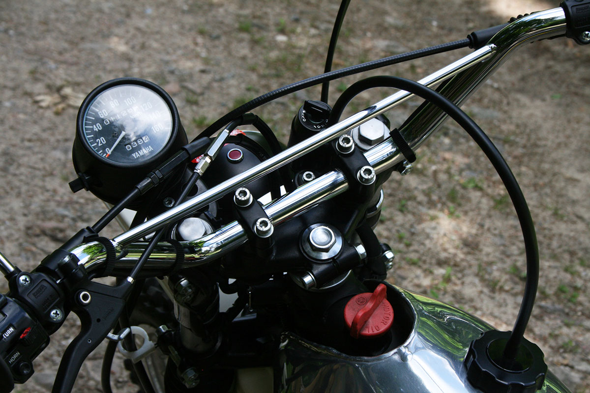

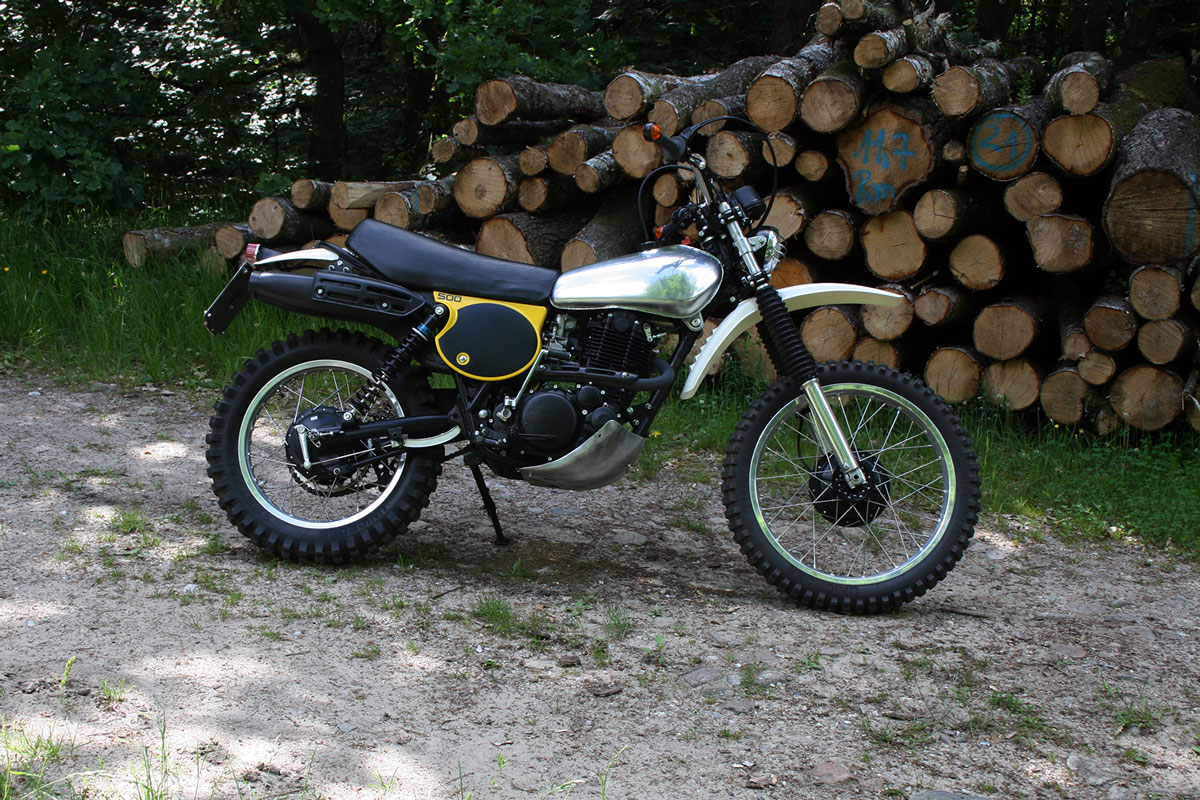

Bitteschön
- Beiträge: 3507
Re: Restauration Scheunenfund 1977 XT500
wow, klasse. ich traf dich ja in Emmingen.... aber ne hammer schöne masterarbeit....

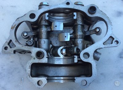

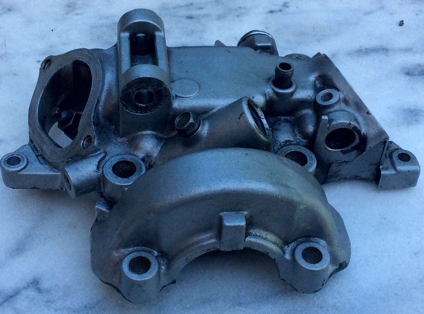

Ich wollte dir ja ein bild von dem kopfdeckel, der bei mir rumliegt, schicken.
Es ist der SR kopf.
Ist ein bischen ölig aber sonst ok.
Gruss kai
Es ist der SR kopf.
Gruss kai
