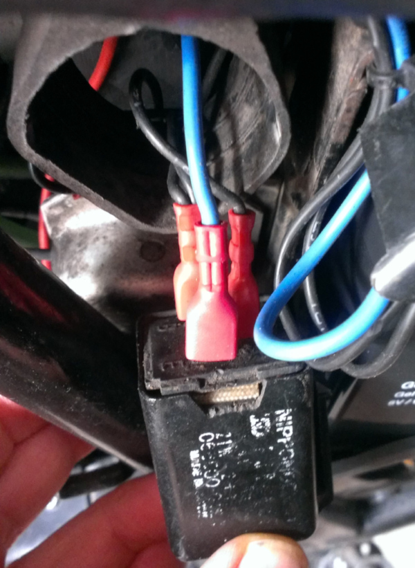

das Relais ist kein Aluteil sondern eine schwarze Plastikbox mit 3 Anschlüssen. Ein Bild habe ich mal beigefügt.

Beitragvon baalsenblau » Mo Jun 12, 2017 19:27
Was ist das für ein Blinkgeber? Das normale originale Aludoserl mit 2 Anschlüssen? Schaut so aus als ob einer der Blinker oder eine Zuleitung einen Beinahe-Kurzschluss reißt - 2 Volt Spannungsabfall sind NICHT normal.
Ist es egal, ob DU nach links oder nach rechts blinkst? Dann würde ich mal das Kabel zwischen Blinkrelais und Lenkerarmatur und die Armatur selbst verdächtigen - NACH dem Blinkerschalter müsste der Fehler eigentlich seitenabhängig auftreten.
Hier das Bild. Hatte ich vergessen mit zu laden. :wink:

Beitragvon Frank M » Mo Jun 12, 2017 20:29
so wie DAS Ding aussieht (Deckel aufgebrochen und nicht wieder richtig verschlossen) würde ich daran zuerst den Fehler suchen, bzw. pauschal ersetzen.
