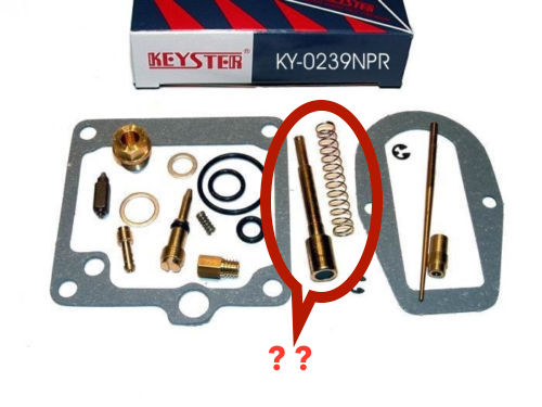

hallo,ich fahr nur TM36 Vergaser ,aber ich tippe hier auf den Chokehebel,,Grüsse günne
- XTFRO
- Beiträge: 1314
Re: Vergaserproblem
Ja, es handelt sich bei diesen Teilen um den sogenannten Chokekolben samt Betätigungsstange, die innere Rückstellfeder und den Clip zur Fixierung der äußeren Eingiffshülse für das hintere Ende des Chokehebels.

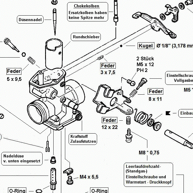

wenn ich die Zeichnung des VM32 ansehe, kann ich noch nicht dieses Teil finden... Ich habe eine 79er. Habe schon öfters Differenzen zu abgebildeten oder besprochenen Teilen bemerkt, z.B. mein Seitenständer hat 2 Federn, im Vergaser ist meine Schieberwelle mit einem Sicherungsblech gesichert und hat innen keine 2 Kunststoffscheiben.
Anbei ein Ausschnitt der VM32-Zeichnung – kein Teil wie weiter oben schon gesendet.
Viele Grüße

Hallo XTFRO,
die Form des Chokekolbens in dem Set von Keyster ist gegenüber der VM32-Zeichnung unterschiedlich. Haben die neueren Vergaser vielleicht den Keyster-Kolben?
Mit Grüßen und Danke

Re: Vergaserproblem
Die vermeintliche Unterschiedlichkeit rührt wohl eher von Ungenauigkeiten in der zeichnerischen Darstellung her, vergleiche das neue Teil doch einfach mit dem Chokekolben aus Deinem zerlegten Vergaser!?

Hallo XTFRO
beim Vergleich des aus meinem Vergaser ausgebauten Teils und auch dem Workshop von XTom läßt sich keine Ähnlichkeit zwischen dem Keystersatz und meinem Vergaser herleiten. Habt Ihr vielleicht eine Bauzeichnung, wo das Teil abgebildet ist? Das wäre hilfreich.
Einen schönen Abend einstweilen

Hey Mike,
hier auf Deinem Bild ist der Chokekolben drauf und sogar beschriftet. Hab den mal rot gekringelt.

der rote Kringel ist ja ganz nett, zumal ja auch daneben die Beschreibung gut lesbar steht. Dennoch ist der Unterschied zwischen dem Chokehebel von Keyster und dem Hebel in der Zeichnung (der auch meinem entspricht) klar ersichtlich. Also, was macht dieser Chokehebel in dem Keyster-Satz für den VM32? Letztendlich trägt dies aber nicht wirklich etwas zu meiner momentanen Beschäftigung des Vergaserdemontierens und der dann anschließenden Reinigung bei. Ich werde weiter berichten bzw. fragen. Erst einmal vielen Dank für Eure Antworten!
Eine schöne Woche!
